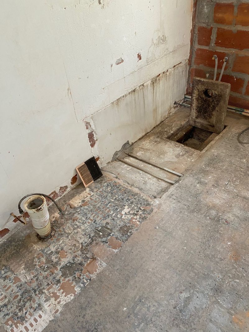

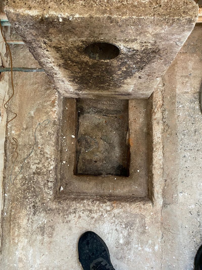

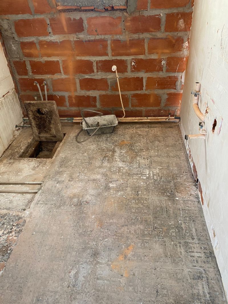

En refaisant ma salle de bain, j'ai découvert sous la baignoire une évacuation qui me semble étrange, je joins des photos, en effet l'eau des toilettes, du lavabo passe par un regard en béton sous la baignoire.
Est ce normal ?
Lorsque j'ai soulevé la plaque de béton, il y avait de la m.... dedans.
J'envisage de casser pour refaire toute l'évacuation proprement et remplacer ce regard en reliant l'ensemble avec des tubes PVC, qu'en pensez vous ?

Ha oui, pas courant ! Tu n'avais pas d'odeurs?
Si tu peux refaire un réseau propre, n'hésites pas!

Non pas d'odeur, c'est une maison que je viens d'acheter et seule ma petite nièce m'a fait une offrande dans les toilettes avant que je casse
Je vais refaire ça proprement, dois je laisser un regard au dessus des nouveaux tube pvc ?

Comment ça laisser un regard ? Tu peux faire un schéma si tu veux. Ce sera plus parlant
ce doit être une vielle bâtisse, sans sanitaires, qui a été aménagée au plus vite et à moindre cout.
Le gars c'est servi de cette évacuation pour placer la baignoire par dessus.
Chez ma belle mère, en location, c'était idem baignoire dans une soue à cochon.
