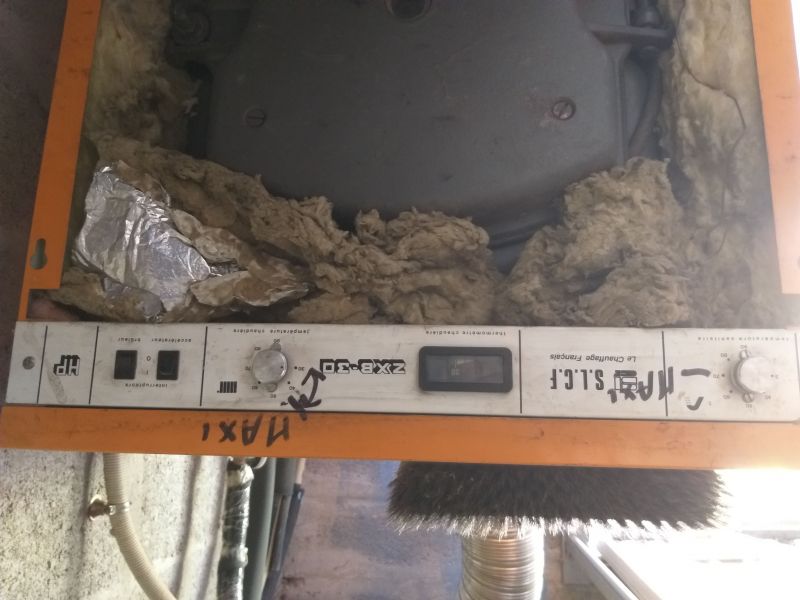

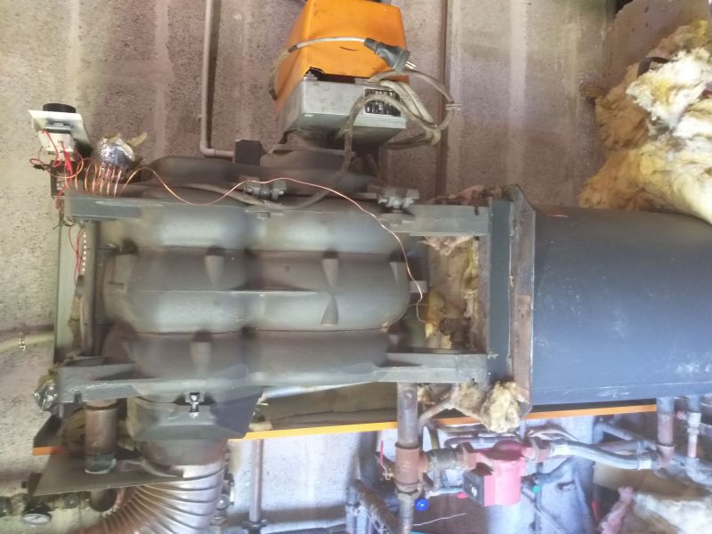

je possede une chaudiere "chauffage Francai ZXb-30" depuis 1995, elle fonctionne bien en chauffage sur plancher chauffant au RDC et radiateur a l'étage
la maison est bien isolé et je ne consomme que 400l de fioul par an donc aucun intéret pour la remplacer
j'ai a coté un ballon d'eau chaude solaire depuis 2006 qui lui donne des signe de faiblesse
suite a une panne sur le ballon eau chaude j'ai voulu remettre l'eau chaude sanitaire de la chaudiere en service mais ca ne fonctionne pas
je démarre la chaudiere avec reglage a 70 degré, avec régulateur chauffage au mini,  la chaudiere fonctionne jusqu'a atteindre cette température mais si j'ouvre un robinet d'eau chaude la reserve ce vide sans déclencher le remise en route de la chaudiere et donc l'eau devient froide
ce que j'ai fait
j'ai verifier que le circulateur a l'arriere de la chaudiere tourne
j'ai changer l'aquastat de régulation
mais rien ?

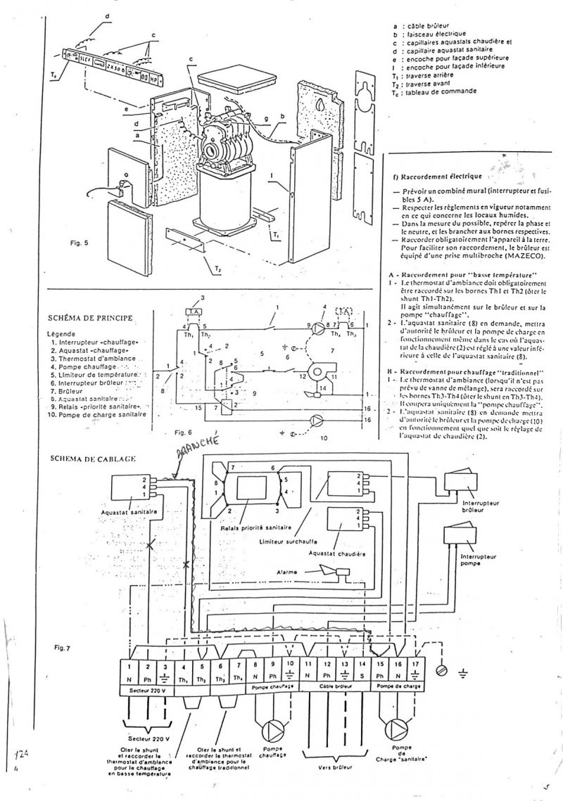

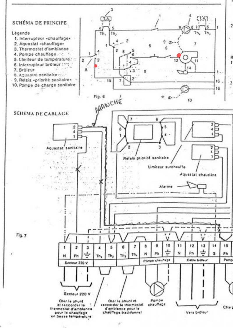

Vous avez les schémas électriques ?
Env. 30 message Haute Saone
Non mais je vais essayer de le recuperer
Dept : Haute Saone

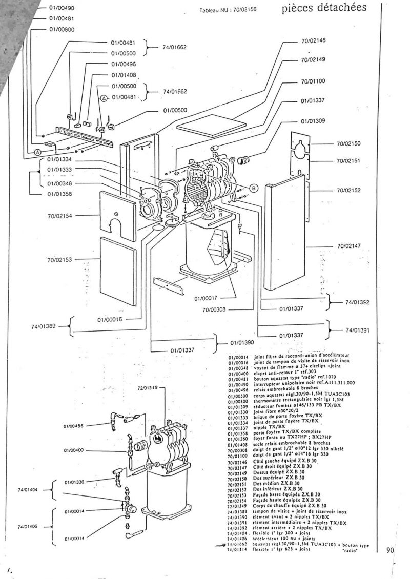

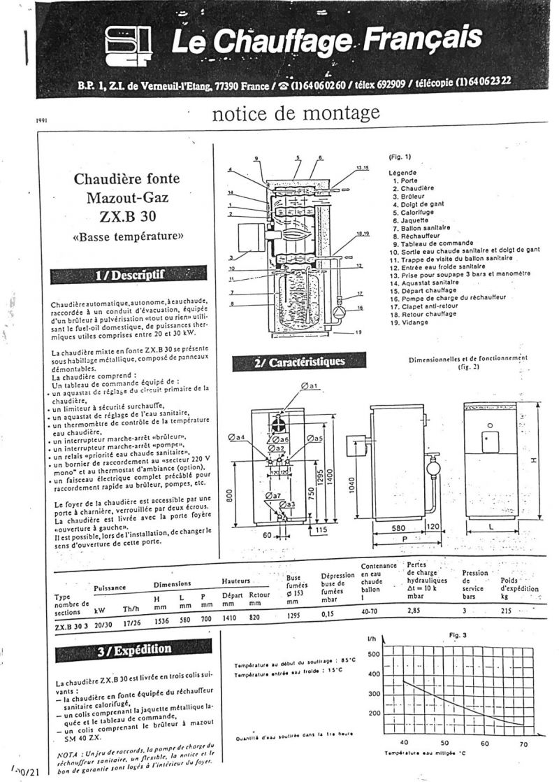

J'ai recuperé ces documents
Dept : Haute Saone

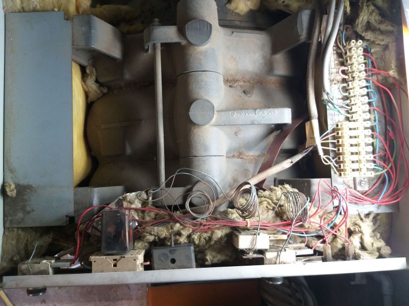

Vérifie si tu as du 230v aux points rouges uniquement quand tu veux produire du sanitaire.
A la borne 2 de l'aquastat sanitaire
A la borne 12 du bornier
Je soupçonne le relais priorité sanitaire. Si le circulateur tourne, ça veut dire que l'aquastat sanitaire fait le boulot, mais si le brûleur ne se met pas en marche, ça veut dire que le relais ne claque pas. Alimentation de la bobine en 7, passage de la tension de 8 a 6. Pas gênant en chauffage, car au repos, la tension passe pour alimenter le brûleur

Oui j'ai du 230 aux 2 borniers
