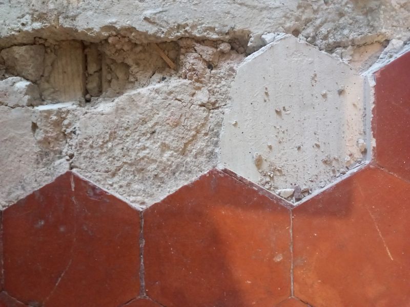

Je viens d'acquérir une maison qui nécessite un gros rafraichissement.
Il s'agit d'une maison de ville ancienne, type marseillais (précédemment deux appartements réunis en un seul logement).

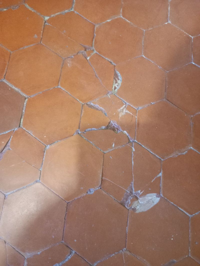

Je souhaiterais refaire le carrelage d'une pièce de l'étage. .
Actuellement, il y a des tomettes d'époques qui  sont abimées (elles se soulèvent à certains endroits, et sont fissurées à d'autres, surement dus à un léger affaissement du plancher)
Les tomettes sont collées au plâtre sur un genre de chape (je ne sais pas en quoi elle est faite, peut-être de la chaux ou du ciment).
L'idée de départ était de déposer les tomettes et de couler un ragréage sur le reste de plâtre avant de reposer un nouveau carrelage.
J'ai appris que le ragréage sur plâtre n'était pas possible.
Je pensais donc enlever le plâtre qui semble se décoller facilement  de la chape, mais cette dernière est très fine (2,5 cm d'épaisseur posée sur un plancher en bois du type solives.) Est-ce que je risque de l'abimer ?
S'il s'agit d'une dalle en chaux est-il possible de faire un ragréage ou faut-il couler dessus chape fluide mince fibrée du type Weberfloor 4320.

Bonjour.
Votre chape est en mauvais état, elle se fragmente.. Et là ce n'est pas bon du tout.. Faire un ragréage dessus ne sera pas pérenne.. Comme votre plancher semble assez léger, je vous suggère de relire le post auquel j'ai participé.
https://www.forumconstruire.com/construire/topic-493186-beto[...]ton-allege-machefer.php
Cette méthode supprime le ragréage. Par contre, il faut étudier si le poids le permet..??. L'affaissement supposé est un mauvais signe. Il faudrait peut-être éviter de recarreler..
J'ai eu un cas similaire, d'un plancher qui bougeait, à cause d'une poutre en sapin qui avait été sérieusement amputée à l'une de ses extrémités à cause d'un conduit de cheminée.. !! J'ai refait mon plancher partiel en poutres et hourdis béton... Dans les autres pièces, j'avais la même chape que vous, mais bien moins friable, fixateur et ragréage fibré, et colle carrelage C2 flex. Mon autre plancher étant en IPN et brique + chape.
Le produit que vous citez est sûrement un très bon produit. Je n'ai pas trouvé la densité au KG/M3. Ils déconseillent son utilisation sur sol friable ou instable..
Merci pour votre retour.
