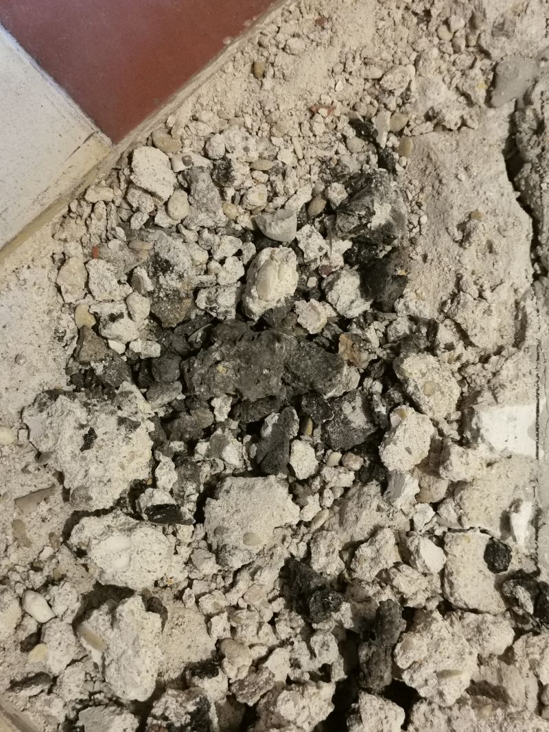

Je voudrais renouveler mon carrelage constitué de carreaux de ciment. Je vais retirer la couche de chaux plâtre qui servait de colle. En-dessous se trouve une couche de machefer. Faut-il que je retire également la couche de machefer ? J'envisage de  mettre du béton allégé, est-ce la bonne solution ?

j'hésite sur :
1. Retirer tout le machefer et remplacer par du béton allégé, avec plus de poids et sans doute une moins bonne isolation phonique
2. Conserver le machefer et mettre du beton allégé sur une hauteur de 2-3cm. Avec un gros doute sur la stabilité. La couche précédente  (des années 20) à base de plâtre et de chaux n'a pas bougé et elle était très souple contrairement au béton....
Bonjour. Je ne connais pas le machefer, mais j'ai eu a reprendre un sol qui ressemble plus à votre couche précédente ( Plâtre et chaux). J'ai tout fait sauter ce qui ne tenait pas et j'ai ragréer fibré par dessus ( jusqu'à 20 mms voir plus par endroits) avec un primaire au préalable.
A voir la photo; le machefer est en morceaux ( sur toute son épaisseur ?) A mon avis il faut évacuer tous les morceaux, pour assurer une normalité de stabilité.. L'essentiel est de s'assurer de la compatibilité du produit sur l'existant. Pour le poids et l'isolation phonique ???. Je privilégie la solidité de l'ouvrage avant tout.

Il semblerait que le procédé de machefer soit un recyclage de matériaux ( morceaux) qui soient fragiles pour supporter le carrelage. Je confirme mon choix de tout enlever le machefer.

Le machefer est le residu de chauffage de charbon ou anthracite comme souvent vers 1920. Ce sont de petits morceaux tres poussiéreux....
Le melange de béton allégé avec incorporation de billes de polystyrène est une bonne idée.
Une fine couche de reagregrage s'impose-t-elle alors ? Je dois poser des carreaux de ciment....
Si la couche de béton allégée avec billes est relativement plane, je ne vois pas l'interêt d'un ragréage. S'il y a des aspérités ( billes) peut-être. Par contre la Colle C2 flex est impérative pour le carrelage. Attention aussi aux joints de dilatation selon la configuration si besoin est..( séparations de pièces)
Sur le lien suivant en bas de page, c'est bien précisé 500kg/m3 minimum ( densité à 28j), pour poser du carrelage.
