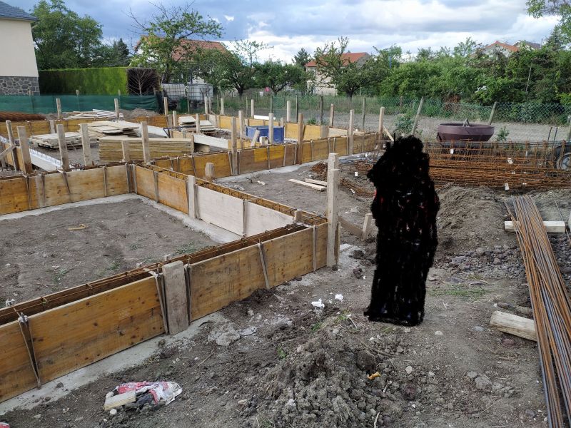

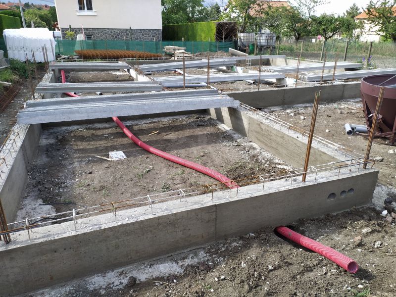

J’ai fait construire ma maison en 2020 et avais fait faire à l’époque une étude béton et une étude de sols de typeG2AVP préalablement à celle-ci (l’étude de sol était non obligatoire là où j’avais fait construire ma maison). L’étude de sol avait été transmise au constructeur et l’étude béton réalisée à notre demande avait été commandée par le constructeur à un bureau d’étude avec lequel ils travaillaient.
Le terrain de ma maison se trouve en zone de sismicité 3 d’aléa modéré et je sais qu’il y a des règles de constructions spécifiques (la mention de la zone de sismicité était à la fois indiquée dans l’étude de sol et l’étude béton).
En ayant arpenté votre forum après la construction de ma maison, j’ai cru comprendre que pour les constructions en zone sismique les chaînages horizontaux et verticaux devaient être liaisonnés (je m’excuse par avance je n’ai peut-être pas les termes techniques) et d’une manière bien spécifique.
Ayant pris des photos de toutes les étapes de la construction, je crains, en ayant regardé ces photos après coup que ce processus n’ait pas été respecté avec l’impression que le ferraillage ne comportait pas de chainage vertical au moment de la coulée et que les ferrailles verticales auraient été inséré après en les plantant dedans (vous trouverez ci-après deux photos avant et après la coulée je n'ai pas pu constater ce qui s'est passé entre ces 2 photos).
Est ce autorisé dans cette zone de sismicité?
Si non pensez-vous que des ferrailles adaptées aient pu être insérées entre les 2 étapes photographiées ?
Quelles peuvent être les conséquences ? J’ai déjà quelques minis fissures au niveau de mon garage  (dont une un peu plus importante les autres en escalier qui suit les joints des briques).
En vous remerciant par avance
