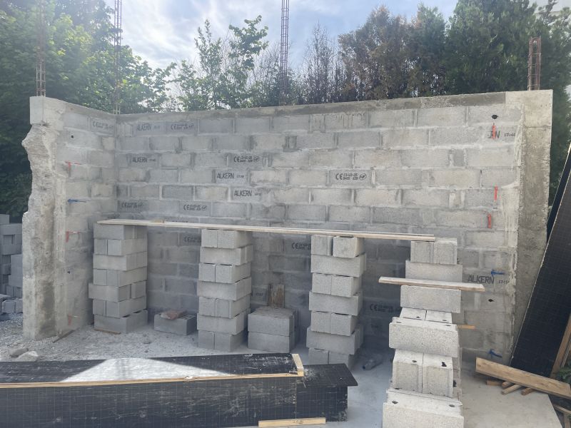

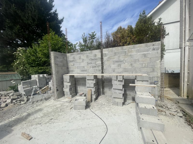

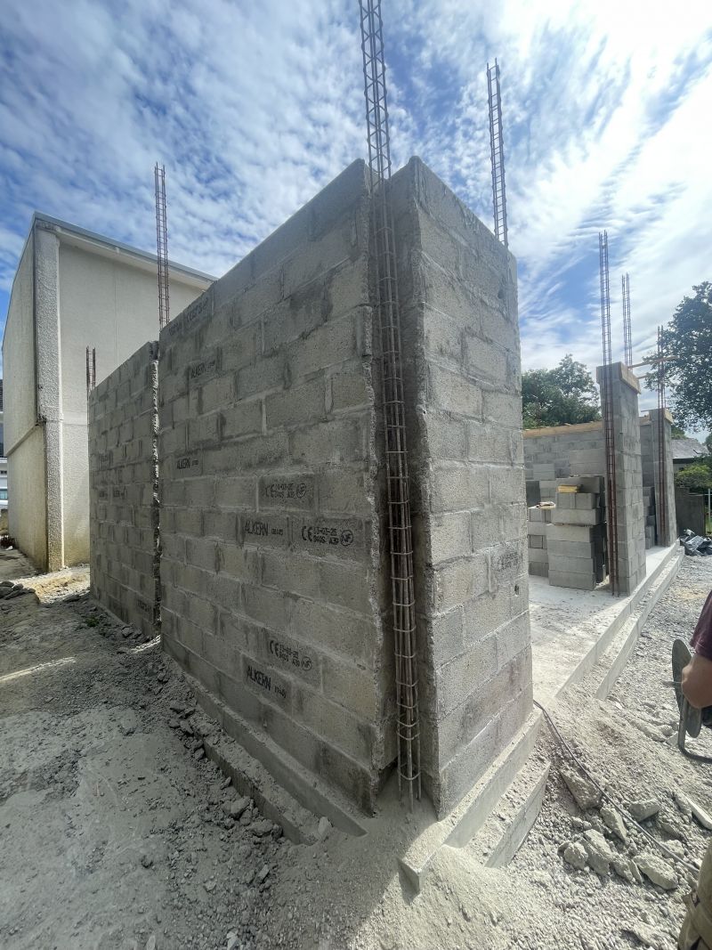

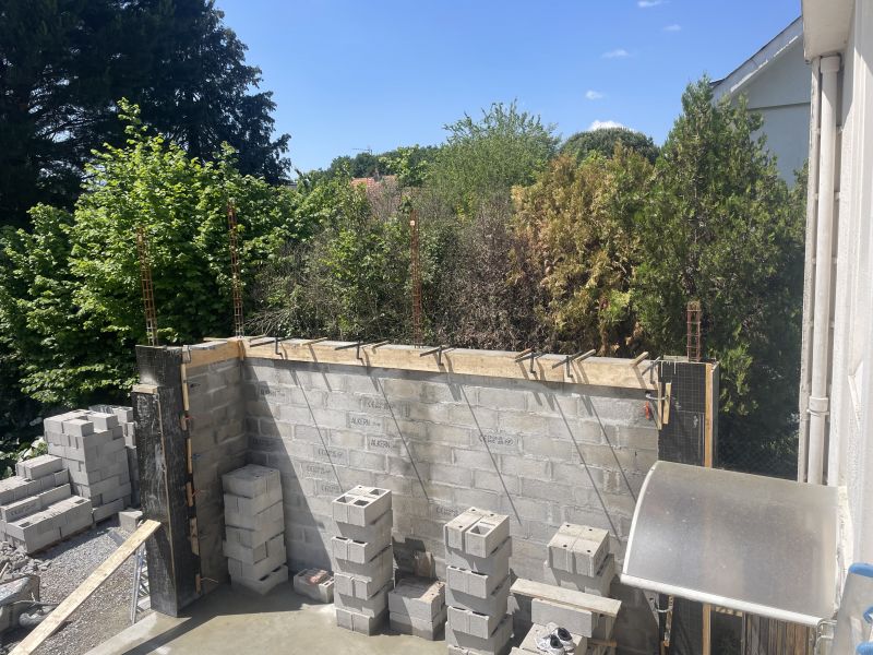

Après coulage d’une partie des mes chaînage verticaux, poteaux et arase, je me suis rendu compte que suite à une erreur de communication, mon gars à la bétonnière a mis deux fois moins de ciment que prévu!
Je me retrouve donc avec tous ça couler à 175kg/m3 !
Pour ce qui est de mon poteau et de chaînage coter baie vitrée (coulé entièrement et pas dans bloc de chaînage pour avoir mes 10 cm d’appui pour mon volet roulant.) je vais tout casser et refaire mais pour mes deux chaînages pris dans les parpaings et mon arase j’avoue que je n’ais pas la foi.
Je voulais donc avoir votre avis sachant que pour mes chaînages j’avais bien nettoyé le fond et que mon arase fait 10 cm d’épais…
De plus j’ai peur de fragiliser autour en attaquant au marteau piqueur.
Merci pour vos réponses

Bonjour et merci pour vos réponses.
J'ai fais une étude béton et j'ai tous les ferraillage déjà commandés et arrivés, je ne compte pas les changer d'autant plus que c'est en partie de la grosse poutrelle .
Pour préciser n'ai pas d'étage mais un toit plat en poutrelle hourdis donc lourd.
Pour ce qui est de l'arase elle fait 10 cm et ne contient aucun ferraillage, je l'ai fait juste pour augmenter la hauteur des murs car avec un parpaing de 20 ça aurait été trop haut.
Je peux mettre mon étude béton si intéressé

Pour donner suite au sujet voilà ma décision :
Une demi journée à deux avec un bon marteau piqueur et assez peu de dégât constaté.
Quand il y a un doute il n’y a pas de doute
Des fois on perds plus de temps à réfléchir qu'à faire.
