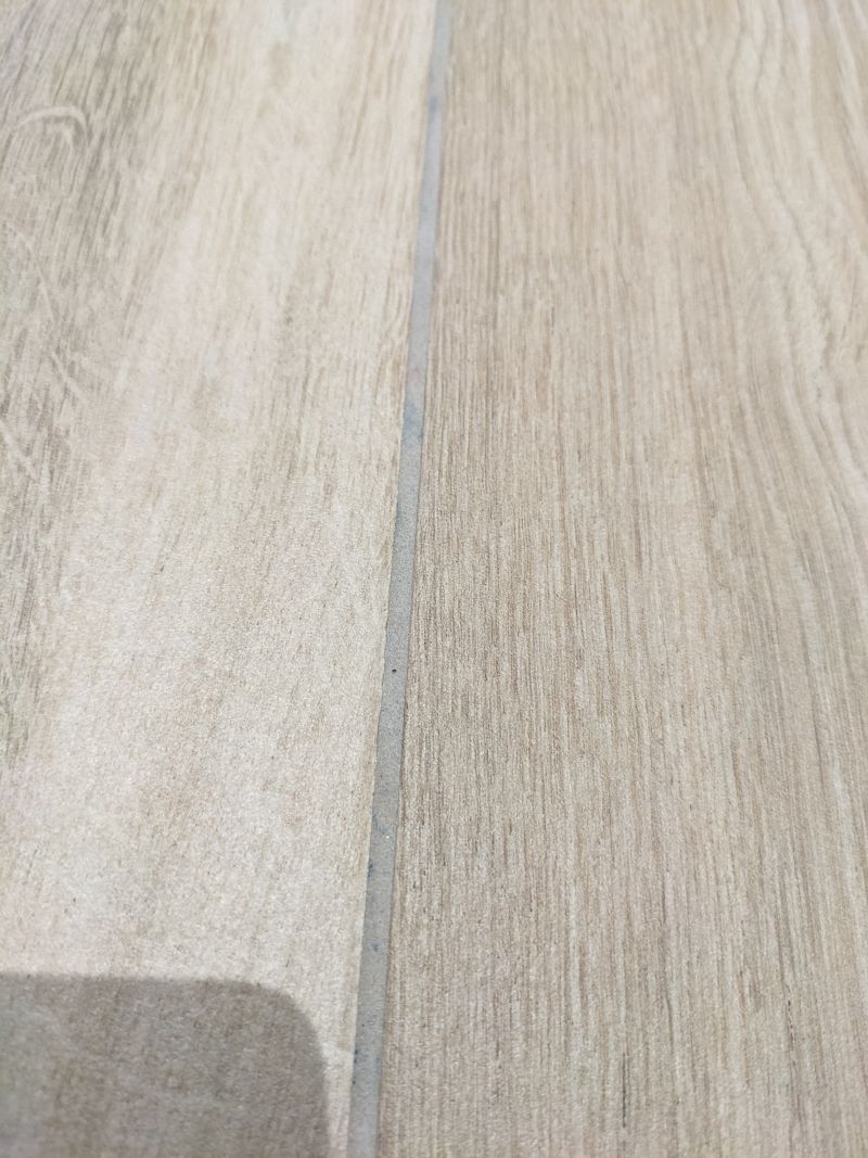

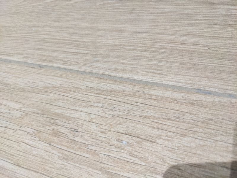

J'ai refait faire ma salle de bain, réceptionnée début février. J'ai un problème avec les joints de la douche qui prennent une coloration verte/bleue à certains endroits, et quelques endroits avec des points rouges (cf. Photos).
Quand je frotte les tâches bleues, il ne se passe rien.
Les points rouges "bavent" quand je frotte mais ça ne disparait pas pour autant.
Il s'agit de joints servoperl Mocachino de Kiesel. Le carrelage est posé sur un wedi avec étanchéité (une sorte de film avec de la  résine bleue dessus).
L'usine répond au fournisseur, saisi par l'artisan :
"Par nature un joint ciment est inerte.
Si la formulation du produit avait eu une quelconque responsabilité sur les taches observées, alors ces dernières auraient dû se déclarer durant la phase de séchage : Soit dans les 24H qui suivaient l’application (maximum).
Lorsque l’on reprend les photos transmises, nous pouvons observer la présence d’un fort dé-nuançage  voire une coloration qui ne semble pas être le Moccachino.
Ce type de réaction implique la présence d’un excès d’eau lors du gâchage ou le non-respect du délai de jointoiement du mortier colle (probable compte tenu de l’intervention sur un support dit bloqué).
Lorsque nous ajoutons qu’un joint ciment alumineux (HR) ne peut être homogène en étant gâché manuellement.
Nous pouvons en déduire que ce dernier ne doit pas remplir les caractéristiques techniques qui lui sont propres et qu’il doit potentiellement être plus poreux.
Il devient alors fort probable que les colorations viennent de pollutions extérieures.
Afin de vous permettre d’avancer, Nous vous proposons d’appliquer une teinte OMEGA.
Ne connaissant pas la nature de ces pollutions il nous est difficile de vous garantir le 100% mais elle parait intéressante à exploiter afin de tenter de récupérer une certaine homogénéité, un esthétique."

Bonjour, ça semble être le sol de la pièce. N'est-ce pas en rez de chaussée ? Le sol n'était-il pas humide ? La pièce n'est-elle pas enterrée même juste un peu. Y a-t-il une VMC dans la maison avec bouche à extraction dans cette pièce ? Toutes les portes intérieures sont-elles détalonnées (passage dans le bas d'environ 15 mm) et entrées d'air sur les fenêtres du séjour et de chaque chambre.
Faire un test : mettre un tapis caoutchouc sur le carrelage et évitez de mouiller. Au bout de 3 ou 4 jours, soulevez le tapis et regardez s'il n'est pas mouillé.

C'est en rez-de-chaussée mais il y a notre sous-sol en dessous, le sol n'était pas humide je ne crois pas... Il y a bien une VMC et un jour sous la porte.
Je vais tester avec un tapis en caoutchouc ! J'imagine que je dois laisser sécher les joints avant ? 48h ?

Je comprends votre point mais il s'agit du carrelage à l'intérieur de la douche à l'italienne, sur le sol, donc même sans laver à grandes eaux le carrelage est "inondé" chaque jour quand nous nous douchons.
Dept : Calvados
Bonjour, Ah ! d'accord, c'est le sol d'une douche italienne... Il aurait peut-être fallu du joint hydrofuge. Perso, je conseille les bacs à douches extra plats pour les douches italiennes. Il y en a de très beaux et au moins on est tranquille.
faites en sortes que l'air circule bien dans la pièce.
Trouvez un petit ventilateur, et lorsque vous avez pris la douche, vous faites fonctionner le ventilateur posé au sol devant ce carrelage, ça sèchera beaucoup plus rapidement, et ce sera mieux.
