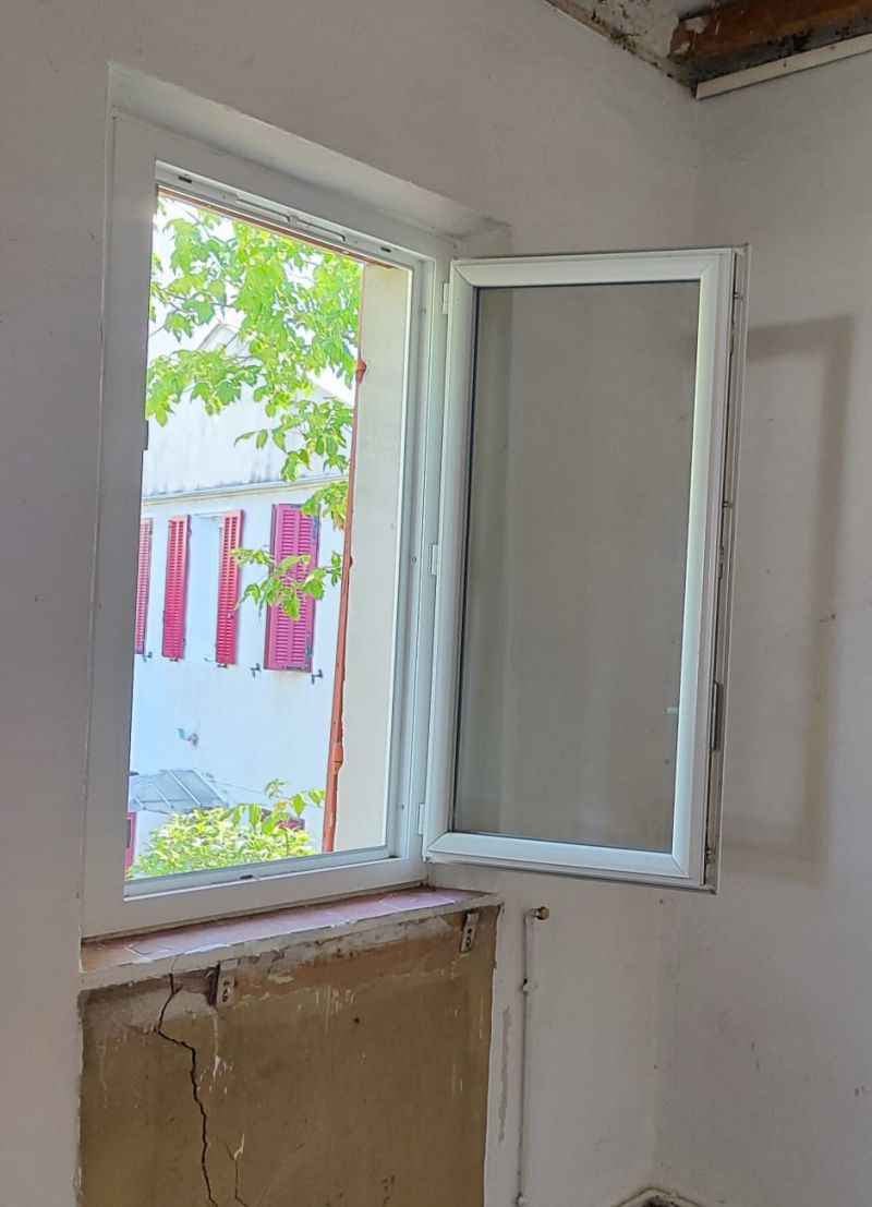

Dans le cadre de la rénovation d'une maison ancienne dans le sud, il est prévu d'isoler les murs donnant sur la façade avec 9 ou 10 cm de fibre de bois.
Une question se pose s'agissant des fenêtres posées en feuillure qui compliquent l'ajout d'un isolant intérieur épais.
Quelle serait la meilleure option technique et financière ?
1. Faire un tableau isolé "retourné" : poser l'isolant en face murale et retourner le doublage dans le tableau de la fenêtre avec du BA13. Donc pas d'isolant sur les côtés et ouverture restant fonctionnelle.
2. Isolation avec sur cette partie spécifiquement un autre isolant mince et performant type polyuréthane de 5 cm d'épaisseur.
3. Repose de la fenêtre en façade du mur.
Merci pour votre retour.
On isole les tableaux, linteau et appui avec à minima 40 mm
De préférence en laine de chanvre. Pareil pour les murs d'ailleurs.
Env. 70 message Bouches Du Rhone
Ok donc option 2
Pourquoi laine de chanvre ? L'architecte m'a conseillé de la fibre de bois.
Parce que vous avez un mur maçonné. Pas d'intérêt d'aller sur la laine de bois, la laine de chanvre sera moins onéreuse.
