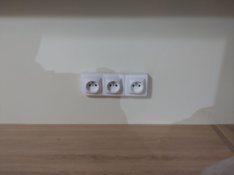

J'ai une crédence à poser ( au-dessus du plan de travail).
Or, les prises électriques en saillie étant déjà fixées.
Ces prises en saillie devront être refixéées par-dessus de la crédence, à la même place .
Le mur est porteur.
Comment je peux reporter les trous des vis de fixation sur la crédence de façon précise ?
1 dizaine de trous à reporter (pour 6 prises)
Je pensais à, soit mesurer les coordonnées des trous par rapport à un point.
Ou bien, une pointe avec de l'encre puis appliquer la crédence dessus pour avoir la trace des trous. Mais ne sais pas exactement comment m'y prendre.
Auriez-vous vous une idée ?

Bonjour, pour faire cela, nous utilisons un laser, on le pose sur un vérin, et on le met en position crois, la crois représenter l'emplacement d'un trou, à partir de là, il ne serait pas compliqué de repérer les autres.
Que vous trous ne soit pas exactement au même endroit ce n'est pas dramatique, il suffit de pouvoir faire bouger les fils derrière la crédence. Et il est quand même dommage de reposer des prises e, sailli sur une crédence, pourquoi ne pas les encastrer !
Salut, ce type de prise sera plus dur a démonter si elle se retrouve incorporée dans une crédence..si c'est du placo a voir s'il n' est pas possible de mettre des boites a cloison seche.
il est aussi possible de mettre dessus du scotch papier, le barbouiller de peinture et venir appliquer la crédence pour faire un transfert de marquage.

La position des vis n'a pas d'importance c'est le diamètre et position des boites qui compte.
Tu prend un morceau de planche et tu traces la position verticale et places une vis ou perces pour placer un crayon traversant, ca te servira de trusquin.
Pour la position horizontale tu mesures tout simplement, ou tu fais la même chose avec une planche plus grande.
Tu déposes les prises de courant et met des dominos ou autre au extrémités des fils0
Tu places ta crédence et place  a hauteur des prises du scotch et avec le trusquin tu crées une ligne horizontale.
Il te suffit de percer la crédence au bon diamètre et placer tes prises.

Comme précisé mur porteur donc prise saillie mais pas obligatoire de retrouver les trous d'origine, des vis courtes uniquement dans la crédence suffisent

Effectivement, le mur porteur, donc prise en saillie.
Ce n'est pas sur de retrouver les trous visiblement.
Il faudra les repercer à 1-2 cm. Une dizaine à faire.

Bonjour, pour des prises en saillie, c'est assez simple: démonter les prises, prendre la cote des fils (leur sortie de mur), percer la crédence, coller en faisant passer les fils et reposer les prises.
