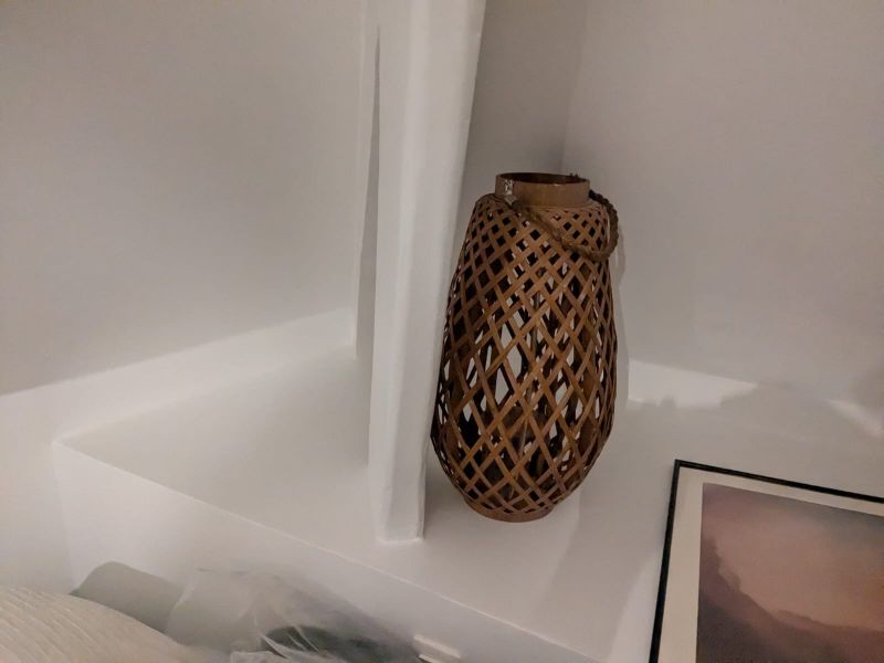

Bonjour à toutes et tous,
Duplex dans un petit immeuble.
La pièce au dernier étage est en sous pente. Le doublage en place est très propre et je n'ai pas les compétences pour le refaire.
Je ne sas pas ce qu'il y a entre le placo et les tuiles
Innaccessible de l'extérieur
Pièce qui doit devenir chambre de bébé et dans laquelle je souhaite renforcer l'isolation.
Comment puis je faire ?
- Remettre laine de roche et placo fixé sur la première sous pente ?
- Autre chose ?
si je peux isoler les deux sous pentes ce serait parfait
J'avoue que j'ai plain de bonne volonté mais pas beaucoup d'idée
Merci beaucoup pour votre aide

Il vous faut quoi comme info que je pourai trouver ?
Je ne sais pas sur quoi est fixé le placo ni ce qu'il y a derrière.

Justement, sans ces informations, on ne peut rien vous dire de probant ! De plus, on ne voit rien sur vos photos.
bien d'accord, sans savoir ce qu'il y a derrière le placo, pas possible
de faire des propositions.

Merci,
Je vais essayer de voir ce qu'il y a derrière.
Sinon c'est quoi le risque d'isoler par dessus sans savoir ?
Dept : Val D Oise
par exemple des problèmes de condensation.
Cdt

En fait, il y a les tuiles puis de la laine de verre puis le placo.
A priori la laine de verre n'est pas abimée et pas humide
Cdt
Dept : Val D Oise
le problème c'est que cette laine doit comporter un kraft (normalement
coté chaud) ce kraft bien que n'étant plus aujourd'hui considéré comme
véritable pare vapeur, peut cependant poser des problèmes lors de transfert
de vapeur d'eau.
Solution 1 mettre une couche en dessous, mais dans ce cas le R de cette couche
doit être au plus égale à la moitié du R de la couche déjà en place.
A mon avis dans votre cas cette solution n'est pas intéressante car le R
de la couche existante doit être faible.
R = résistance thermique
Solution 2 : remplacer la couche existante par une couche nue performante;
dessous vous pourrait mettre une deuxième couche puis membrane pare vapeur
indépendante et finition.
Cdt

Merci pour les infos,
oui il y a un kraft sur la laine de verre.
Mon souhait aurai été de ne pas démonter le placo et de faire une deuxième isolation. Cela semble compliqué de faire sans déposer le placo

reste la solution 1
