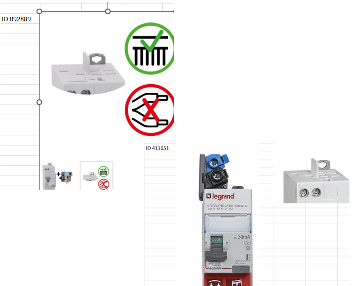

Je cherche un interdiff et je ne voie pas la différence finale entre ce deux références de chez Legrand sauf que sur le 411651, à priori tu raccordes directement ton câble ou ton peigne vertical sur un bornier à vis et le second c'est un bornier automatique si tu mets un peigne vertical ?
Donc si tu utilises des peignes (vertical et horizontal) le mieux c'est le bornier auto ou à vis ?
Merci pour vos conseils car le prix est identique à 5 euros pret
Dept : Val D Oise
Sur le 411651, on ne peut pas raccorder le câble directement, il faut utiliser le bornier 405209.
Donc tout dépend de ce que vous voulez faire. Si vous voulez brancher sur l'inter diff un peigne vertical, dans ce cas prenez le 411651.
Mais si vous voulez brancher un câble directement sur l'inter diff dans ce cas prenez le 092889, qui est en fait un kit constitué du 411651+405209.
Regardez, dans le cas où il vous faut les deux pièces, si chaque élément pris séparément n'est plus avantageux niveau tarif.
Pour info, si vous voulez un inter diff 63A qui peut recevoir les câbles directement, prenez le 411639, mais attention il occupe 3 modules.
