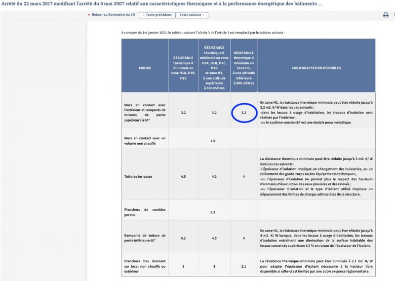

Je me suis basée sur les normes du bâti ancien (arrêté du 22/03/2017) avec la précision sur ma maison en sud-est et avec la résistance thermique indiquée pour la fibre de bois j'arrivais à 10 cm...

Oui s'agissant du R, en zone H3, pour les murs en contact avec l'extérieur, il est prévu un R à 2.2
Pour de la fibre de bois, d'après ce que j'ai constaté, ça correspondrait à 10 cm d'épaisseur.
Mais je ne sais même pas si je suis tenue à ce référentiel d'un simple point de vue technique.
Ces référentiels sont des bases d'indication pour les aides fournies par l'Etat.
Et comme je n'ai pas les connaissances techniques, difficile de trancher pour moi.

Pour le R, je ne comprends pas, ce n'est pas ce que prévoit l'arrêté :
Faut-il faire plus que plus ?

Si on prend par exemple un isolant en lambda 0,032
pour un R de 2,2 il faudra une épaisseur de 7 cm; pour un R de 3 il faudra 9,5 d'épaisseur
2,2 étant le mini en rénovation (sans aides)
