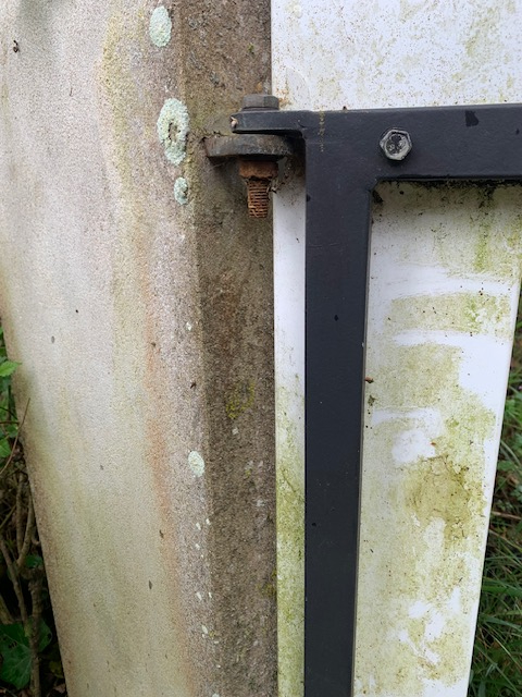

Je rénove un vieux portail. Actuellement, il est "tenu" par des boulons et écrous, avec beaucoup de jeu.
Quelle pièce dois-je mettre entre les deux parties ?
La partie basse semble avoir un diamètre de 11-12 et la haute 15.
Merci de votre aide !

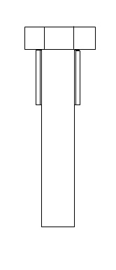

Rondelle entretoise

J'aurais aimé supprimé l'écrou et le boulon qui fait beaucoup de jeu. Une idée ?

Demontez, percez plus gros, mettez un boulon neuf, plus de jeu
Tu remplaces la vis à l'identique et tu insères une entretoise dans le trou de la patte fixée au pilier.
Un bout de tube acier doit faire l'affaire...
Actuellement, l'intégralité du poids du montant portail est supporté par le gond du haut.
Celui du bas, tel qu'assemblé, ne sert que de guidage (avec un certain jeu !)
Il faudrait essayer de répartir les efforts...

En essayant de démonter tout ça, je vois qu'ils avaient mis un écrou entre la patte scellée au poteau et le portail mais ça ne suffit plus, il y a du jeu. Du coup, l'idée de mettre des rondelles pourrait faire l'affaire ?
(sans compter que les 2 battants ne sont pas à la même auteur, d'où problème de fermeture au milieu...)
