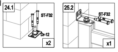

Je souhaite installer un portail battant aluminium de 3mètres de large par 1m80 de haut entre mon pignon et la limite de propriété. Le portail pèse à priori 47,5kg.
Mon pignon étant en porotherm, j'imagine qu'il n'est pas imaginable de fixer le portail dans un mur de ce type ?
Du coup je pense naturellement me rabattre sur des poteaux alu / fer.
Quelle largeur de poteau privilégier ?
J'aimerai éviter de surdimensionner les poteaux afin de garder le maximum de largeur utile.
Merci d'avance pour vos retours.

Le portail est léger...
Je pense que c'est très possible de te fixer directement dans ton pignon en brique.
Il faudra adopter la fixation des gonds avec scellement chimique. Il faudra mettre des tamis relativement long.
Le mieux serait une platine à 4 trous par gond afin de mieux répartir les efforts.

Sinon poteaux alu 100x100 à sceller ou sur platine ou à fixer accolé au mur pignon
ou poteau acier 60x60x5 ; pareil pour la fixation...

Le gond inférieur est à fixer au sol donc aucune contrainte pour ton mur et avec ce principe, le poids du portail est en grande partie concentré sur le gond.
Le gond supérieur est à fixer avec 2 vis. L'idéal serait de confectionner une platine à 4 vis.
Mais avec de longs tamis et scellement chimique, les 2 vis suffiront. (il faut remplacer celles d'origine et prendre plus long)
Tu auras plus de soucis avec ton portail qu'avec les fixations des gonds
