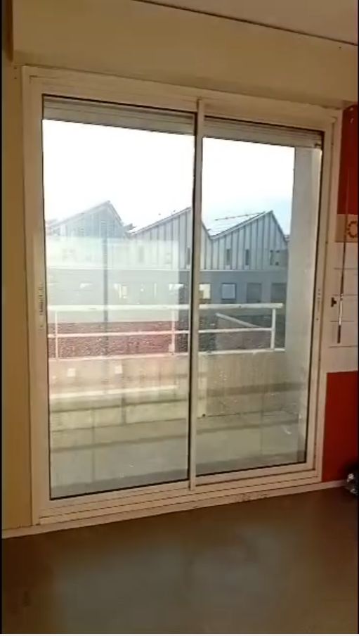

Je viens d’acheter un appartement ancien, et le DPE a identifié 8 ponts thermiques : au niveau des murs, des 4 fenêtres, du plafond et du plancher. Cet hiver, j’ai eu très froid à cause de courants d’air glacials, et je redoute de souffrir de la chaleur cet été.
Je n’ai pas le budget pour remplacer les fenêtres pour l’instant, mais je souhaite réduire au maximum ces déperditions. Il n’y a pas de fissures visibles autour des menuiseries, mais l’air passe clairement.
Voici ce que je voudrais faire :
   - Isoler la porte d’entrée, qui laisse passer beaucoup d’air par un large jour en bas.
   - Isoler les 4 fenêtres par l’intérieur, et éventuellement aussi les 2 qui donnent sur le balcon par l’extérieur, si faisable et pour cela faire des joints pour bloquer les infiltrations d’air, mais je ne sais pas quel produit est le plus adapté : Sikaseal 110, Rubson Isolation, ou autre ?

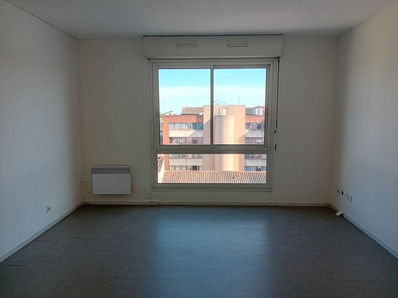

Pour les fenêtres en alu (photo 1 et 4), j'ai acheté des profilés plats de 3 cm de large à coller pour combler l'espace entre le plafond et le bloc volet. Qu'en pensez-vous ?
Est-ce qu'il faut dégonder une fenêtre pour remplacer les joints d’étanchéité ?
Concernant les menuiseries, j’ai des fenêtres coulissantes en aluminium, et des portes-fenêtres en PVC. Toutes avec bloc volet intérieur.
Je cherche donc des retours d’expérience, conseils de bricoleuses ou bricoleurs ou idées de produits efficaces pour améliorer l’isolation sans tout refaire.
Merci d’avance pour votre aide et vos suggestions !

C'est un appartement moderne donc avec VMC Collective, qui extrait de l'air pour assurer le renouvellement, donc il faut que de l'air entrant vienne compenser l'air qui sort. Et je parie que vous n'osez pas chauffer avec vos radiateurs. Et en copro, certains bouchent tout, ce qui fait que ça aspire plus chez les autres, alors on essaie de réguler un peu.

Les coffres de volets roulants ne semblent pas avoir rejointé. Il faudrait y mettre quelque chose dans l'espace, un genre de joint et mettre du silicone par dessus pour jointer. Si on ne met rien il le silicone descendra dans le volet, ce qui n'est pas bon du tout et il faudra lisser.
A noter qu'il est toujours bon d'avoir des rideaux (pas en dentelle) contre les fenêtres, car l'air chaud a tendance à se précipiter contre les points les plus froids, et la meilleure des fenêtres reste un point faible de l'isolation. donc même un simple rideau fait un peu obstacle, et pour la nuit des doubles rideaux, ce n'est pas mal. Il faut qu'ils soient assez proche des vitres, et c'est bon qu'ils débordent un peu, surtout pour les doubles rideaux.
Je pense que vous ne gagneriez rien ou quasiment en changeant ces fenêtres.

C'est déjà isolé souvent mal fait la menuiserie sont moyennes le plus gros défaut c'est souvent les coffres de volet roulant mais pas grand chose à faire.
Qui peut être fait à moindre coût c'est :
- déposer l'ensemble des plinthes et mettre un cordon de mastic colle à la jonction avec le sol car c'est souvent pas réalisé
- démontage de l'ensemble des boîtiers de prise, éclairage, antenne tv, carillon... Et mise en place de boîtier étanche avec éventuellement un remplacement des équipements pour moderniser esthétiquement l'appartement
- mise en place de mastic de peintre en pourtour de l'ensemble des fenêtres, des portes intérieures, de la porte d'entrée, des placards techniques
- reprise du tableau électrique prévoir un démontage et refaire les tout de suite et au maximum derrière plus obturation de l'ensemble des gaines d'arriver dans le logement.

Bonjour, le mastic de vitrier était employé pour bloquer les simples vitrages sur les anciennes fenêtre bois, ici, ça ne convient pas.

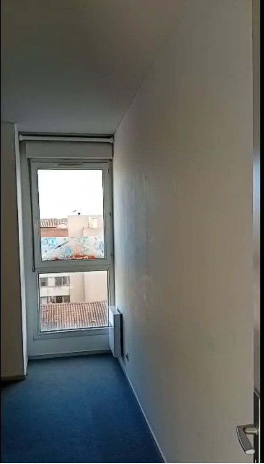

Si vous êtes au dernier étage, il faudrait se renseigner auprès du syndic pour savoir exactement quelle épaisseur d'isolant il y a au sol des combles et quelle matière.
Vous êtes très proche de la VMC donc vous avez une aspiration maximum, et comme il est fort probable que certains occupants bouchent tout ou réduisent le passage de l'air chez eux, vous devez avoir une aspiration maximum. La VMC collective est puissance, et il lui faut de l'air, donc elle aspire au plus court, et au plus facile.
IL faut prendre un morceau de carton carré ou rectangle (genre emballage alimentaire pizza par exemple, qu'il fasse 25 x 25cm. le placer devant chaque bouche d'aspiration (cuisine, salle de bain et wc). s'il reste bien bien plaqué, c'est que l'aspiration est trop forte. Et dans ce cas, il faudrait réduire le passage dans le tuyau, en faisant attention que ce qu'on y met ne puisse pas être aspiré.
Pour une aspiration normale, une feuille de sopalin doit rester plaquée, pas moins. Si le wc est séparé, il faut une aspiration moindre, une feuille de papier toilette doit tenir.
Pour moi, le problème vient d'une aspiration trop forte.
Vérifiez aussi si les aérations que l'on voit sur un volet roulant et une autre sur une fenêtre ne sont pas bouchées. Il est certain que si elles sont bouchées, l'air cherche à passer partout, même par les prises. Faut pas s'affoler avec de l'air qui passe par les prises, car il est moins froid que lorsqu'il entre de dehors directement.
Certes, il faut un bon renouvellement de l'air pour que le logement reste sain, mais il n'en faut pas trop.

Pour chacune des fenêtres, l'air passe par quel endroit ?
Sur les baies qui ont sans doute un certain âge, regardez attentivement autour,  il doit y avoir des joints brosse qui doivent empêcher les saletés et l'air d'entrer.
Si l'air entre malgré tout, sur le cadre, regardez si vous disposez de rainures, auquel cas vous pourrez y insérer un joint acheté en gsb, avec le bourrelet vers l'extérieur, l'idée étant qu'il s'écrase à la fermeture et rétablira ainsi l'étanchéité à l'air.
Ce qui me semble bizarre, c'est l'absence d'entrées d'air sur certains coffres.
Si l'aspiration est trop forte, vous pouvez installer des réducteurs.
