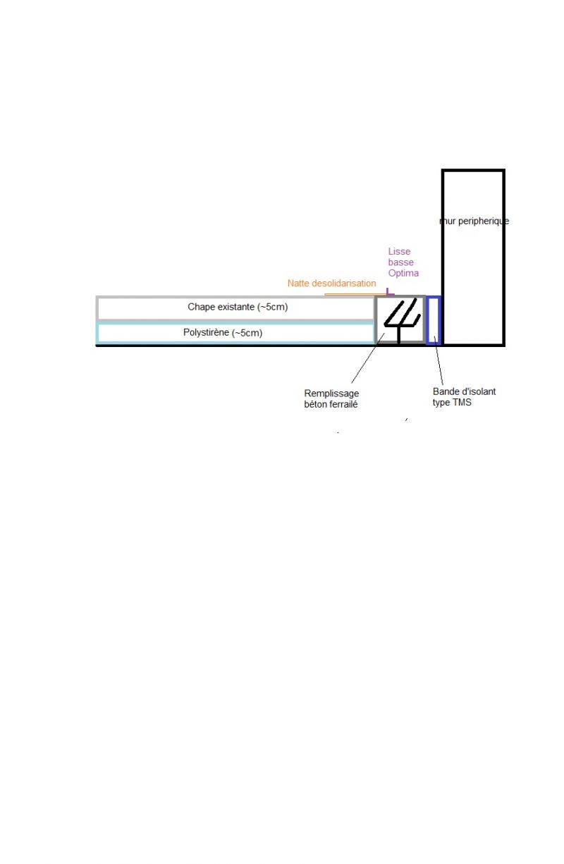

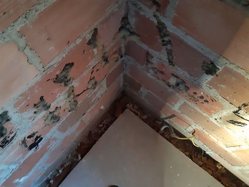

Dans le cadre de la rénovation de ma maison, je cherche des conseils concernant le rebouchage de mon sol au niveau des murs périphériques avant la pose de l'isolation via le système optima.

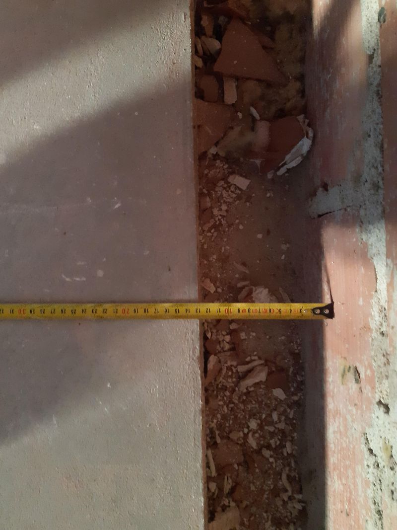

J'ai déposé l'ancienne isolation / murs en brique pour isoler en laine de verre 120mm + placo mais je souhaite conserver la chape existante. Je me retrouve donc avec un trou en périphérie d'une largeur de 12 à 14 cm environ que je vais devoir reboucher.
Le soucis que je rencontre ici est le positionnement de lisse basse (fixée à 140mm du mur) pour laquelle je souhaitais utiliser des chevilles à frapper. Je me retrouverais à la limite de la chappe ce qui l'éclaterai certainement.
J'avais donc pensé à agrandir le trou en disquant la chape sur toute la longueur, passant de 12-14 cm à 17cm, puis le combler de béton ferraillé afin de limiter l'éclatement (+ de l'isolant coté mur extérieur).
Je pourrais ainsi fixer ma lisse basse dans le béton.
Cependant, un ami m'a mi en garde concernant la future pose de mon carrelage, m'expliquant qu'il pourrait travailler à la jonction de la chappe existante / coulée de béton et qu'il faudrait peut être envisager une nappe de désolidarisation. Est il possible dans ce cas de n'installer qu'une bande de cette natte (50cm par exemple)
Cela ne va t'il pas poser problème au carreleur d'avoir une différence à rattraper ?
Qu'en pensez vous ? Avez vous une autre idée pour réaliser cela ? Peut être coller la lisse plutôt que des chevilles à frapper afin de ne pas avoir à agrandir le trou ?
Merci de m'avoir lu et pour vos futures réponses !

Bonjour, votre ami a raison, il y a un gros risque de fissuration au niveau de votre ajout de ciment.
à votre place je ne pose pas de lise clip à ce niveau, mais un rail, je le traverse avec des vis a placo, vise (légèrement) des cheville dessous ce rail, le pose dans du ciment frais avec lequel vous avais remplis cette saignée. Quand le ciment et sec, vous pouvez viser vos vis. Et vise vos fourrures sur les rails.
Dans ce cas, même s'il y a une légère fissuration, elle ne se verra pas, car elle sera dessous le placo, ou dessous la plinthe .

Merci beaucoup pour ta réponse. Ca semble en effet une très bonne idée d'oublier la lise clip et de passer sur un rail.
Je garde l'idée de prévisser des chevilles sur ce montant et de placer le tout dans le ciment encore frais.
Etant novice, je me demande si la mise en oeuvre ne sera pas plus délicate avec cette méthode. J'imagine qu'elle limite l'éclatement dans votre cas. Je vais faire des essais.
L'avantage du rail, c'est qu'en adaptant sa largeur (70 ou 100), je vais quasiment pouvoir recouvrir ma saignée, et donc pouvoir fixer mes chevilles dans son milieu; et je n'ai plus besoin de l'agrandir en la disquant également!
