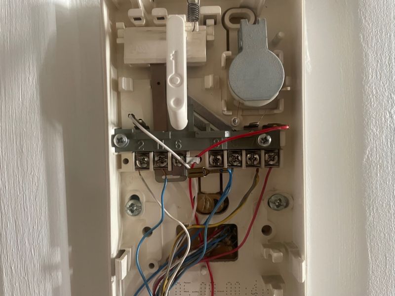

Apres avoir remplacé un Urmet 1130 par un Urmet 1133/15 la situation est la suivante :
- Appel avec ronfleur ok
- ouverture de porte ok
- phonie descendante ok
- phonie montante de la rue vers l’étage non ok. Je n'entends pas l'interlocuteur qui appelle.
le pontet JPC est dans la position “+”.
tous les cavaliers JP1, JP2, JP3, JP4 et JP5 sont en position “5”
Par contre j'ai positionné tous les cavaliers JP1, JP2, JP3, JP4 et JP5 sont en position “2” et là j'entends la personne qui appelle en appuyant sur le bouton sous les connecteurs 6-10 sur la photo.
Cela ne fonctionne pas en appuyant sur le bouton 1 en bas à droite.
Si quelqu'un sait m’éclairer je suis preneur.
Merci par avance

et pas de photo d'avant ce remplacement?
ou alors chez un voisin?

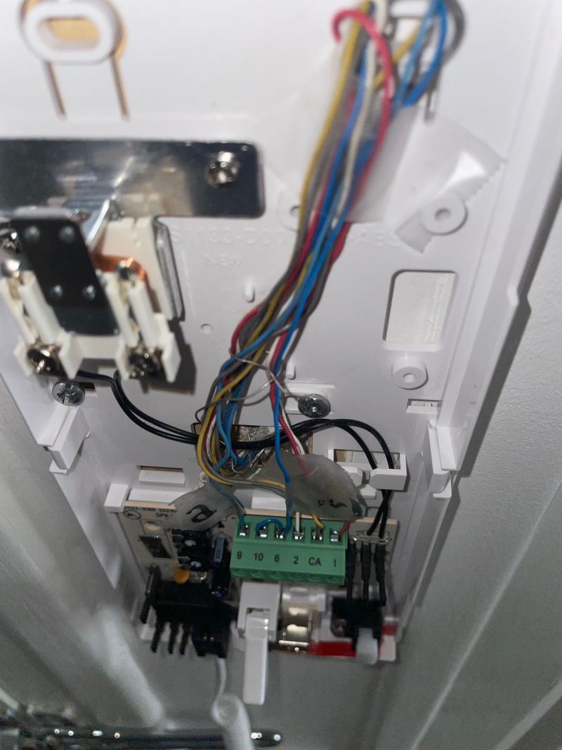

Bonjour @Rfco
Ci-joint la photo de l'interphone Urmet 1130 Merci pour votre aide par avance
J'ai mis le 2 du Urmet 1130 sur le 2 du Urmet 1133-15
le 11 sur le 6 du Urmet 1133-15
le 9 sur le 9
Le 7 (câbles jaune et gris) sur le CA
le 1 sur le 1

Hello
Et ça marche bien chez les voisins?
si tu a moyen, teste ton poste chez eux en prenant uniquement les bornes 1 2 et 6

Le problème vient de l'interphone. Les branchements sont corrects. J'avais acheté un interphone sur la marketplace Leroy Merlin mais le vendeur de cette marketplace m'a envoyé l'interphone dans une simple enveloppe sans protections, sans le carton original ni même du papier bulles. 50€ de gaspillé.
J'ai trouvé un autre interphone 1133/15 sur le Bon Coin qui fonctionne bien excepté le son descendant qui est quasi inaudible au niveau de la base dans la rue. J'ai modifié le réglage du micro (MIC) au max dans le sens des aiguilles d'une montre mais le son reste quasi inaudible. J'ai donc réglé le MIC au max dans le sens inverse des aiguilles d'une montre comme indiqué dans la notice et là on n'entend plus rien au niveau de la rue.
Je suis preneur de votre retour Merci par avance

L'interphone Leroy Merlin est arrivé entier en apparence mais le combiné et les composants ont été probablement impactés par le transport visiblement. Avec celui acheté sur le bon coin et bien emballé tout l'interphone est opérationnel (Appel de la rue vers l'appartement, son ascendant, déverrouillage de la porte etc) sauf le son descendant qui est quasi inaudible au niveau de la rue. Je précise que si on appuie sur le bouton inscrit 1 en bas à droite de l'interphone ou pas cela ne change rien au volume du son au niveau de la rue le son reste quasi inaudible.
Faut il passer les pontets JP1,2,3,4,5 sur 2 au lieu de 5 pour obtenir un meilleur son ? Merci
Dept : Paris
Branchement en 5 fils, donc tous les JumP sur "5"
