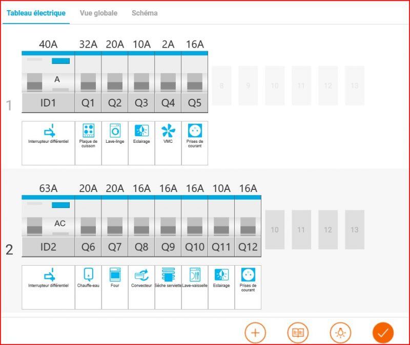

Je vais bientôt réaliser des travaux d'électricité chez moi. J'ai réaliser mon étude de tableau élec mais j'aimerais vérifier qu'il n'y ait pas d'erreur avec un logiciel. Connaissez-vous des logiciels gratuits permettant de vérifier que mon tableau électrique respectera la norme NFC 15-100 ?
2/ Optimisation tableau
J'ai demandé un devis à un électricien qui lui me préconise un tableau sur 2 rangées. Lorsque je fais mon étude, il me semble que 3 rangées sont nécessaires. Je ne trouve pas l'astuce pour optimiser le tableau sur 2 rangées.
Connaissez-vous un logiciel permettant d'optimiser le tableau au mieux ?
3/ Infos sur le tableau à réaliser
Appartement T2 avec un séjour de 15m² intégrant la cuisine (On peut donc dire que la cuisine fait moins de 4 m²). Chambre et SdB séparées.
TABLEAU
<----DDR----> <------------------Disjoncteurs divisionnaires----------------->    <-Règle de l'aval->
                      PC x12           Lum x5     Plaque cuisson    Lave linge          Four
Type A 63A       20A              10A              32A              20A              20A                   51A
                 PC cuisine x5       Lum x4             VMC     Sèche serviette   Chauffe-eau
Type AC 63A     16A              10A               2A               16A              16A                   46A
                 Lave vaisselle    Micro-onde      Chauffage
Type AC 63A     20A              20A              20A                                                          40A
J'ai prévu un disjoncteur 20A pour le micro-onde car d'après ce que j'ai compris, il est obligatoire d'avoir dans la cuisine à minima :
  • 3 PC non spécialisées mais dédiées à la cuisine (Frigo, hotte, +3 PC au dessus du plan de travail)
  • 3 PC spécialisées (lave vaisselle, four, micro-onde)
  • 1 32A (plaque de cuisson)
J'aurais bien aimé remplacer le lave linge par le micro-onde mais comme il n'est pas installé dans la cuisine, je suis obligé de rajouter un disjoncteur pas vraiment utile.
Pour le détails de l'installation :
Séjour : 7 PC non spé + 1 plafonnier + 1 chauffage
Cuisine : 5 PC dédiées, 3 PC spé + 1 32A + 2 spots
Chambre : 4 PC non spé + 1 plafonnier + 1 chauffage
SdB : 1 PC non spé + 1 lave linge + 1 sèche serviette + 3 spots
WC : 1 plafonnier
Cave : 1 plafonnier
Si vous avez des idées pour optimiser ce tableau ou si vous voyez des incohérences, je suis preneur de tous vos conseils.

Je n'ai pas vu de non conformité
Vu que vous avez mis des interrupteur différentiels 63A qui respectent la règle amont, vous n'avez donc pas à vous préoccuper de la peu pertinente règle aval
Aucune obligation de dédier un circuit au micro-onde, je ne sais pas où vous avez vu cela.
Les 3 circuit spécialisé gros électroménager, c'est pour le logement, pas pour la cuisine.
Perso, je n'aurai mis que des interrupteur différentiels type A et j'aurais remplacé les disj 20A par des 16A pour augmenter la marge de sécurité, mais ce n'est nullement obligatoire.
Vous pourriez effectivement ne mettre que 2 rangées, vu que vous n'avez que 13 circuits, voire 12 si vous supprimez celui du MO et que c'est 8 disjoncteur maxi par interrupteur différentiel.
Si vous envisagez un tarif HC, prévoir un disj 2A et un contacteur J/N pour le chauffe-eau.

Hello
tu peut télécharger HAGER READY, tu entre les circuits et il te fait ton tableau selon la norme
Dept : Manche
Membre super utile Env. 2000 message Haute Garonne
Rfco a écrit:Hello
Pour la rangée 1 de l’illustration, la règle aval est respectée tout juste. Un ID de 63A eut été plus avisé !

Peu importe, c'est aux normes et tu n'a aucun argument pour dire le contraire
Dept : Manche
Rfco
Tout à fait, c est aux normes et je n'ai pas dit le contraire.
Mais on est sur un forum et je m'autorise à avoir quelque chose à dire.
Ca n'offre aucune possibilité d évolution sur cette rangée alors que le nombre de disj sur la rangée n a pas atteint le maximum de 8 autorisé par la norme.
Une évolution ultérieure nécessitant un ID type A obligera à l'installation d'un nouvel ID ou au remplacement de l ID actuel par un 63 A. Je trouve cela un peu dommage (même si ça rend le tableau un peu moins cher au moment de son installation)
Jetblack
Perso et nombre sont devenus ceux qui font comme moi, je ne pose que des 63A type A depuis plus de 18 ans.
La question portait sur un logiciel pouvant valider un tableau et c'est le cas

Rfco a écrit:Perso et nombre sont devenus ceux qui font comme moi, je ne pose que des 63A type A depuis plus de 18 ans.
Il y a tiquettes aussi qui est excellent : https://www.tiquettes.fr
Gratuit, il permet de faire des étiquettes à différents formats, de réaliser le schéma unifilaire, de vérifier le respect de la norme, et de lister la nomenclature.
Ca marche dans un navigateur Web et c'est très rapide.
