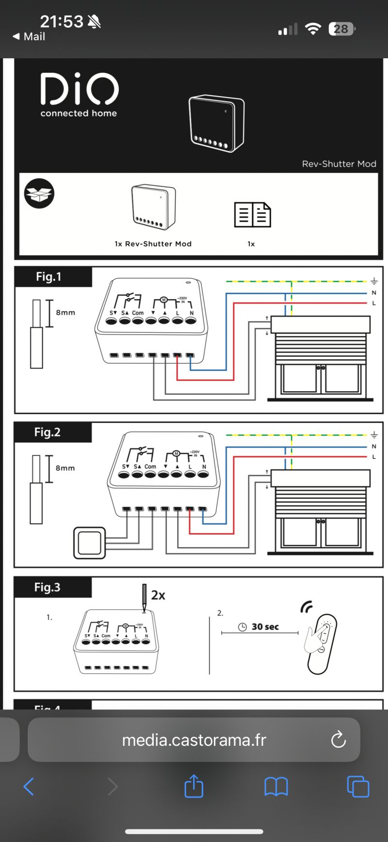

Bonsoir , je voudrais brancher un boîtier radio pour faire fonctionner un rideau métallique, j’ai 4 fils sur le moteur , la phase , montée , descente et la terre , du coup il me manque le neutre , en cherchant plus loin je me suis aperçu que le neutre va directement du tableau au bouton poussoir de monter et descente, je précise que c’est une vieille installation , voici le boîtier

Du coup quelle est votre question?
Dept : Saone Et Loire
Je comprends pas comment brancher ce boîtier
Dept : Alpes Maritimes
Comme sur le schéma !
Où j'ai pas compris la subtilité de la demande...
JC
Il vous faut amener le neutre du circuit à cet endroit (en principe le neutre n'est pas raccordé au bouton poussoir, mais il arrive au volet) et ensuite appliquer le schéma indiqué.

Ok , et question bête , etant donné qu’ apparemment l’installation est faite à l envers si j inverse sur mon boîtier la phase et le neutre il va griller ou pas ?
Carminas a écrit:Bonjour
Oui tout mis à l'envers (inversion phase neutre) ça fonctionne aussi.
Petit retour , j'ai branché le boîtier en inversant la phase et le neutre , la partie droite avec la télécommande fonctionne mais quand j'ai branché le fil com sur la partie bouton le boîtier a grillé
Le boitier ne devrait pas griller si tout est inversé. Certainement une erreur quelque part. Faites une photo de vos branchements. Ne restait-il pas le neutre sur l'interrupteur ?
