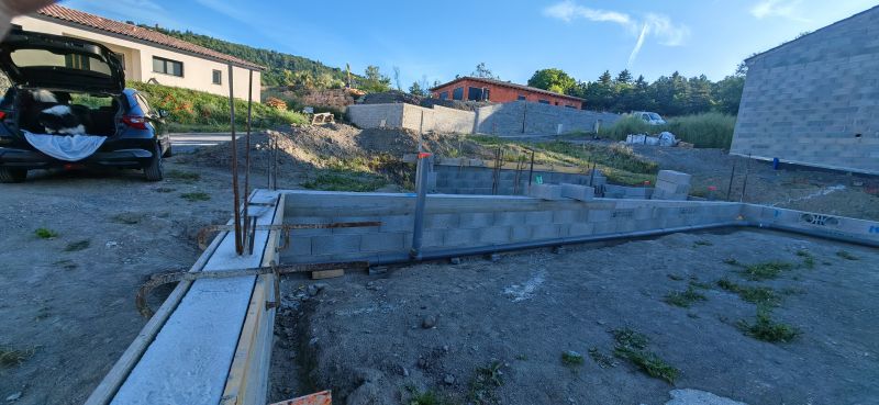

Voilà la dalle du vide sanitaire sera coulée semaine prochaine.
Le plombier étant en vacances il est venu poser les évacuations d'eaux usées.
Il a bien travaillé.
Le tube sort en angle de la maison
Après coulage de la dalle, je vais passer un enduit bitumineux sur tout le pourtour du vide sanitaire jusqu'à la base de la semelle.
Viendra ensuite le delta Ms.

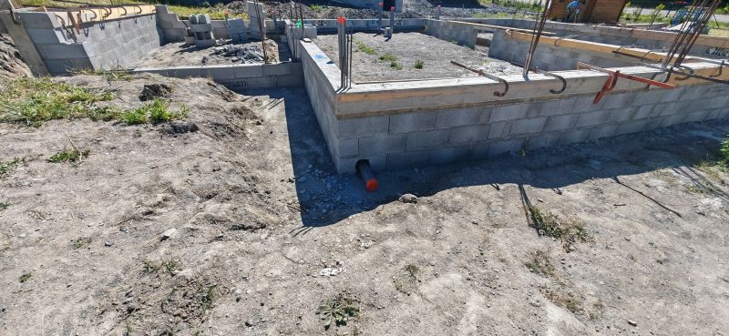

J'en viens au drainage périphérique.
Je prévois d'utiliser du bâtidrain SN4 + geotextile + graviers roulés
Les fondations étant en pente, c'est un avantage pour poser le drain à leurs bases, j'avais prévu deux pente d'écoulement.
Le premier drain partant au cul du garage, longeant les chambres, SDB, WC
Le deuxième drain longeant le côté, puis le devant du garage, le mur cuisine et le mur séjour salon.

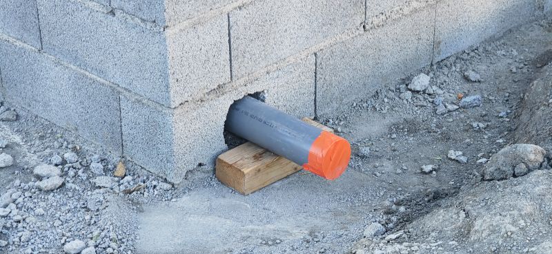

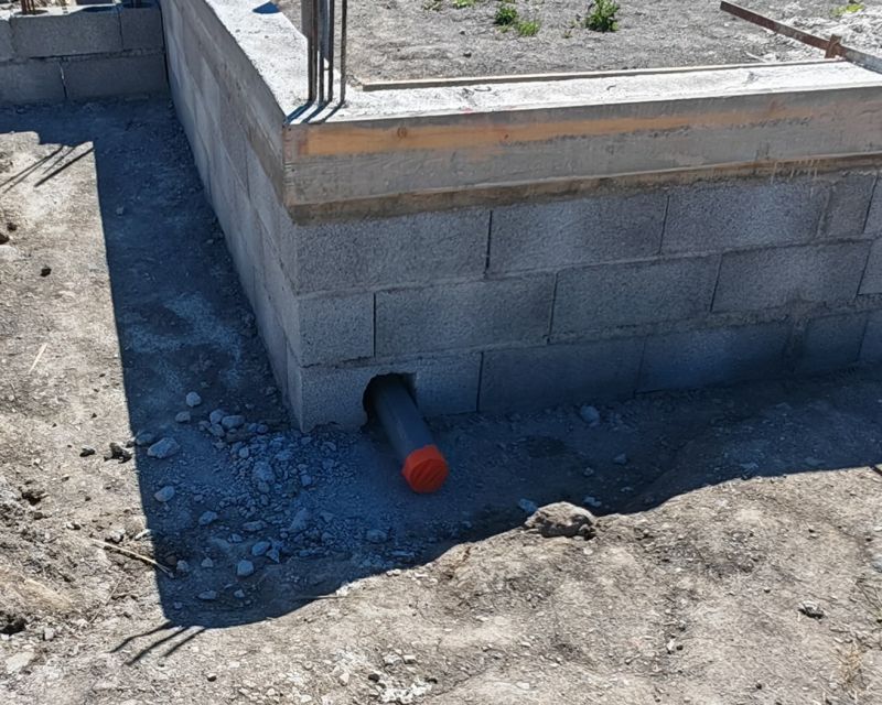

Seulement voilà, je me suis rendu compte d'un problème.
Le fameux tuyau d'évacuation des eaux usées sort  au niveau du passage  futur drain.
Je cherche donc des conseils, des idées.
J'espère que les photos seront explicites.

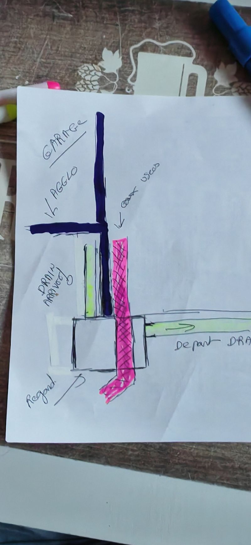

Déjà, sans en être certain, il me semble que les bâtidrains SN4 ne sont raccordables en angle que par des regards. ( avantage pour un nettoyage facile, inconvénient l'esthétique. A cela s'ajoute ensuite les regards eau pluviales. Ça fait beaucoup).
Je suppose et je me pose la question qu'un simple drainage, même sur un espace réduit, ( le fameux tuyau des eaux usées) composé seulement d'un geotextile et de graviers, pour repartir à nouveau sur du bâtidrain posé sur la semelle ne serait peut-être pas une bonne idée ?
J'ai aussi la solution de tenter de plonger en buchant la semelle, de mettre un coude à 45 sur le tuyau de sortie des eaux usées pour tenter de  passer sous le système de drainage. Mais je vais avoir le raccord dans L'agglo et donc inaccessible ultérieurement.
Je n'aurai pas le temps de le faire avant le coulage de la dalle sinon j'aurai peut-être tenté d'insérer le coude a 45 au niveau du vide sanitaire pour éviter la jonction dans L'agglo.
Enfin, je pensais l'adaptation d'un regard béton destiné au drainage dans lequel passerai le tuyau d'eau usée. C'est jouable, mais il faut réussir à bien étancher autour de la découpe, pour que l'eau provenant du drain ne s'evacue pas par la.
Enfin, dernière idée, mettre le regard collecteur en angle, répartir avec le bâtidrain SN4 du regard et découper juste au niveau du passage du tuyau d'eau usée, le dessus du bâtidrain en arrondi pour épouser le drain en conservant la cunette pour la continuité de l'écoulement.
Merci si vous avez des idées, avis.

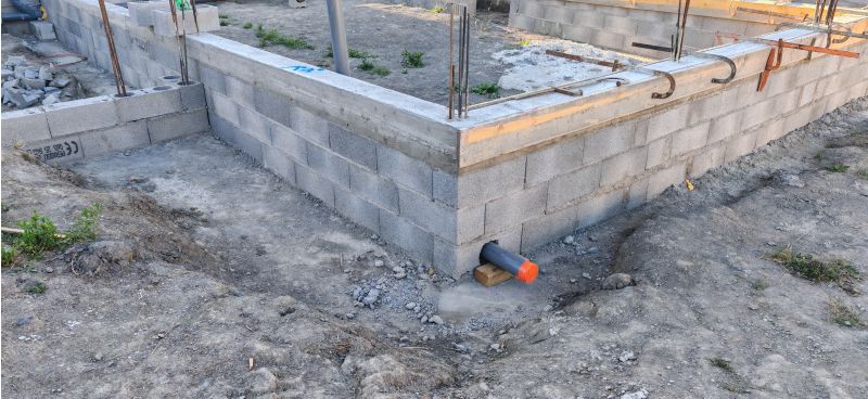

Bon j'ai résolu le problème
J'ai réussi à remonter un peu le tuyau d'évacuation qui était problématique après avoir ôter la mousse expansive, tout en conservant une bonne pente d'évacuation.
J'ai donc comme le montre la photo maintenant 7 cm sous le tuyau.
Je vais choisir l'option du regard de jonction à l'angle de la maison et je découperai juste la partie haute du bâtidrain de 4 cm puisque ceux ci font 110 en épousant le tuyau d' évacuation et en conservant la cunette du drain.
Problème résolu. Je vais être un peu plus serein. 😀😀

Je me serais trouvé dans cette situation, j'aurais opté pour le regard dans lequel passe le tuyau des eaux usées et dans lequel arrive et repart le drain.
Pourquoi voulez vous étanchéifier l'arrivée du drain dans le regard ce n'est pas une canalisation mais une collecte plus ou moins efficace de l'eau du terrain. si l'eau veut partir du drain il y a suffisamment de trous pour cela.

En fait l'inconvénient du double tuyau vient du fait qu'il me semble difficile voir impossible de jointoyer correctement le tuyau des eaux usées traversant en raison du faible espace. En conséquence, l'eau arrivant du drain côté du garage, puis caniveau d'entrée garage et retour vers l'angle de la maison est susceptible de drainer pas mal d'eau.
Ceci pourrait occasionner une présence d'eau si ce n'est "importante" du moins susceptible de générer une fuite et donc une présence d'eau régulière dans cet angle de la maison et par capillarité risquer d'avoir des remontées malgré l'enduit bitumineux si l'étanchéité du tuyau des eaux usées était imparfait.
Par contre, j'ai vu qu'il existait des coude, 90 degrés, de raccordement des drain cunette en diamètre 110.
Il n'est pas impossible que je ne mette pas un regard à chaque angle.
