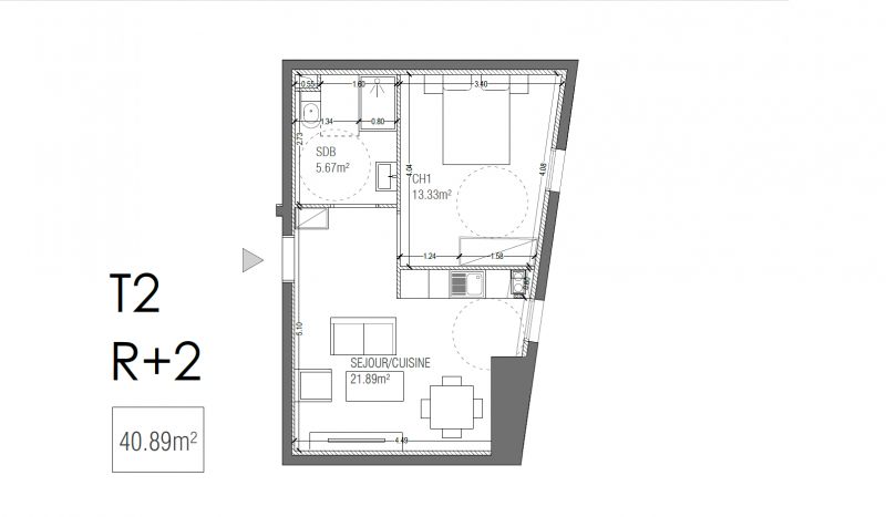

Vos avis sur ce plan en VEFA T2
Ce sujet comporte 6 messages et a été affiché 168 fois
Dept : Seine Saint Denis
Plusieurs remarques :
- Il va être très sombre.
- Le séjour/cuisine, si on ôte l'"espace entrée", que l'on ne peut pas meubler, doit mesurer environ 16/17m²...on le voit clairement sur le plan : circulation plus que difficile entre les meubles positionnés.
- Aucun rangement/placard dans l'entrée ni le salon.
Dept : Ille Et Vilaine
-C'est ce que j'ai pensé en premier lorsque j'ai vu qu'une fenêtre avait été supprimée dans le salon. Parce que sur le plan initial, il y avait une fenêtre où cette zone grise est >:(
-Je pense mettre un simple canapé, une petite table basse et une petite table à manger pour avoir un peu plus d'espace parce que je suis seul, donc je n'aurai pas besoin d'un fauteuil ou d'une table à manger de taille normale.
- Est-ce une mauvaise chose étant donné le peu d'espace dont je dispose déjà dans le salon/entrée ?
Membre utile Env. 800 message Moselle
Le logement fait 40 m², mais il en parait 10 de moins tellement il est mal fichu. Au prix du m² je vous conseillerais de chercher autre chose!
Dept : Moselle
Je comprends. Seulement, je pense qu'il faut toujours penser à le revente dès l'achat, même si ce n'est pas l'option à ce moment là : on ne sait jamais.
Même avec un emplacement de qualité, la revente rapide sans y perdre ne me parait pas évidente.
Cela va être catastrophique en terme de luminosité : une seule petite fenêtre à l'est, de biais, orientée vers la cloison cuisine/chambre.
