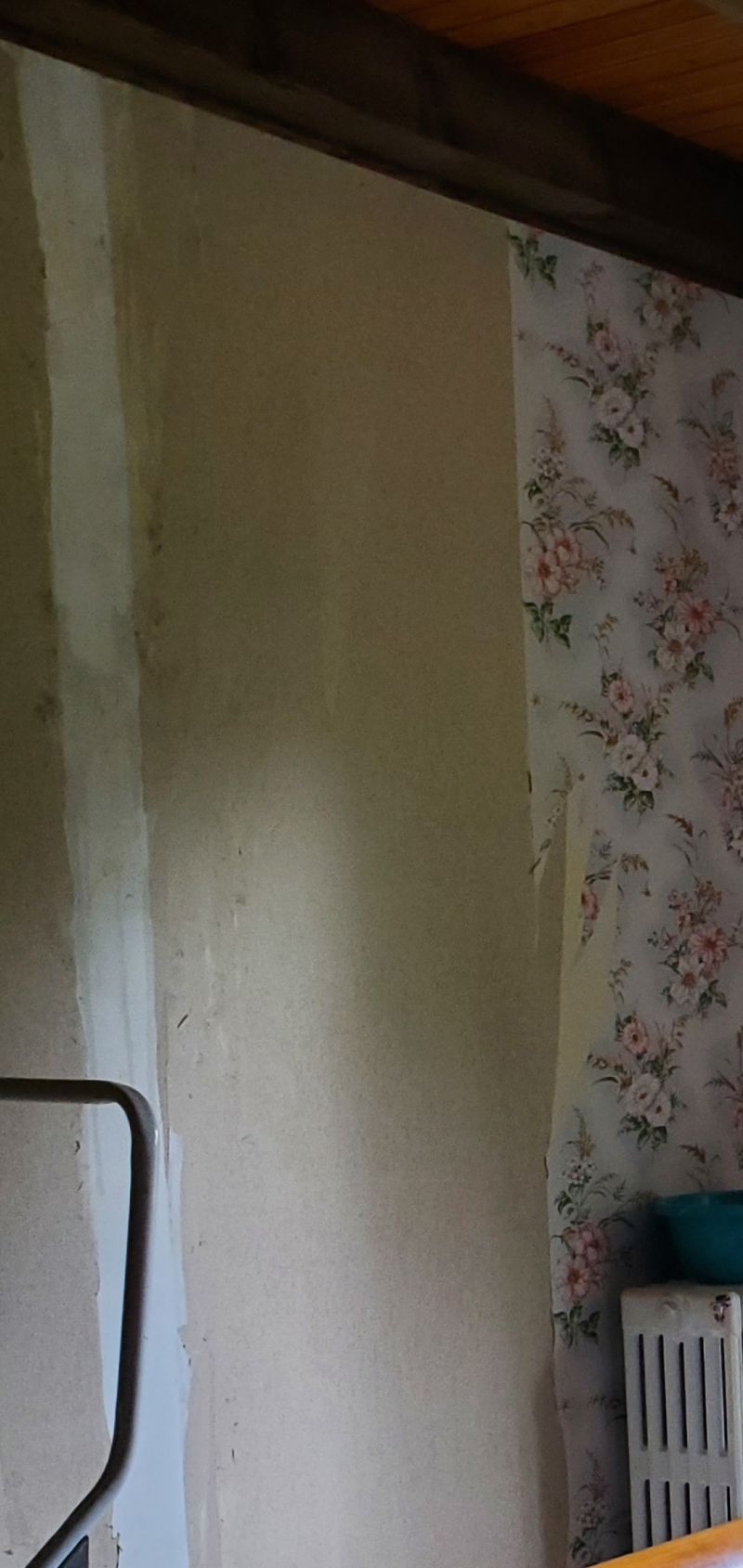

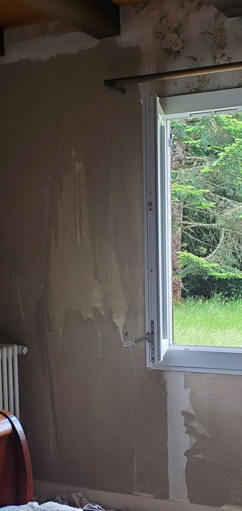

Novices et impulsifs que nous sommes, nous avons détapissé une pièce en abîmant, je pense, le placo.
Le papier peint ne se décollait qu'avec la première couche du placo, l'épiderme peut-être ? On a enlevé ça sur toute la surface du mur bien sûr...
Nous voulions ensuite repeindre. Si j'ai bien compris, nous devons avant ça poser une couche d'apprêt/une sous couche (?) pour "réimperméabiliser" la plaque (bloquer le fond ou quelque chose comme ça), puis réenduire tout le mur? Ou d'abord enduire puis mettre la sous couche pour imperméabiliser?
Ou alors la solution est tout autre?
Je vous joins des photos de notre carnage, peut-être plus parlantes:

moi je nettoierai bien le mur pour éliminer toute surépaisseur et je reboucherai les trous. Ensuite j'appliquerai une sous couche pour "bloquer le fond".
l'idée c'est que le plâtre apparent et le reste de carton du placo est assez hydrophile et va "boire" l'eau de l'enduit le rendant plus friable.
Ensuite enduit de finition, nouvelle sous couche puis peinture ou papier peint.

OK super merci, ça confirme mes plans ! Il n'y a pas de plâtre apparent, juste la première "peau" de la plaque cartonnée je pense.
