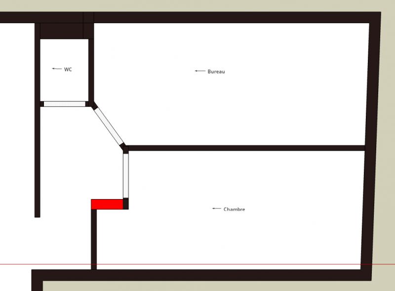

J'ai un projet de réaménagement de la partie nuit de mon appartement.
Tout d'abord, les contraintes sont:
- la gaine technique (eaux et VMC) derrière les WC
- le tableau électrique (le rectangle rouge dans le bas du plan d'origine)
- les cloisons actuelles font 10cm d'épaisseur.
Le but est de créer une petite salle de bain adjacente aux WC, accessible par une porte à galandage (donc cloison de 10cm) en rognant de la place sur le bureau, et en maintenant une largeur d'accès standard vers ce bureau, idéalement avec une porte de 73cm.
La chambre est plutôt étroite (223cm) donc je ne souhaite pas déplacer vers le bas la cloison qui la sépare du bureau, du moins pas sur toute sa longueur.
Plan existant:

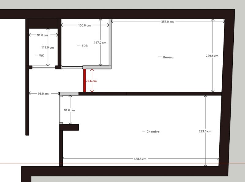

J'ai envisagé plusieurs solutions:
1) Conserver l'emplacement de la cloison bureau/chambre, mais l'accès au bureau serait d'environ 73cm (imprécision de quelques mm sur ce plan) donc ça me parait trop juste, à moins de mettre une porte "de service" de 63cm, ce qui me semble peu pratique:

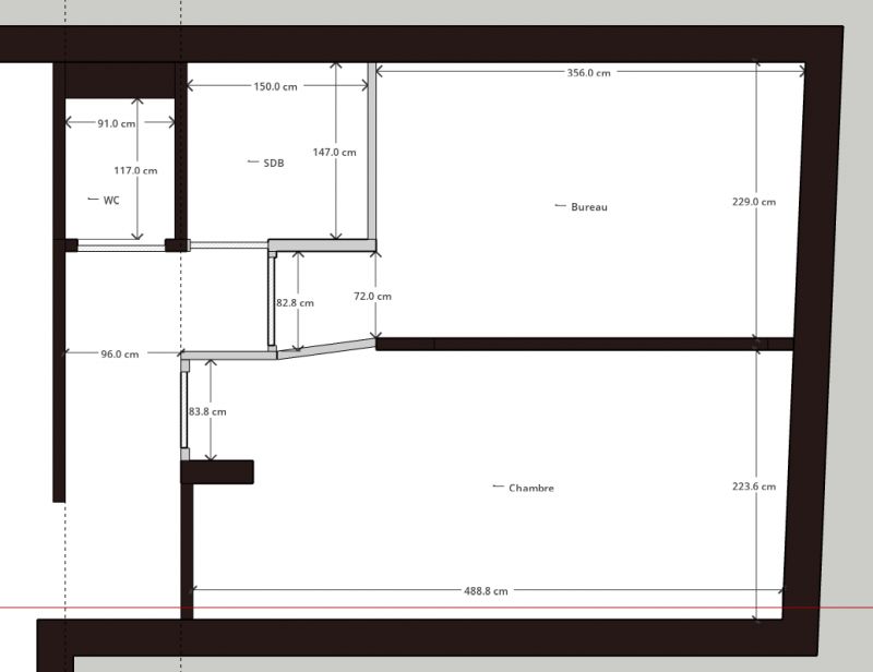

2) Monter une cloison de 7cm pile au milieu des accès bureau et chambre : les portes en 73cm passent largement, mais il faut rejoindre la cloison existante et faire un décrochage de 10cm:
3) Monter une cloison de 7cm, de biais, pour rejoindre la cloison existante:

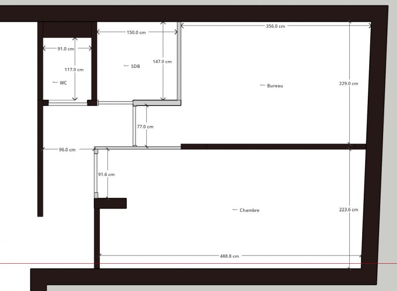

4) Monter une cloison d'épaisseur 5cm dans la continuité de la cloison existante, mais ça passe au millimètre et quid de la solidité et de l'isolation acoustique d'une cloison si fine ?

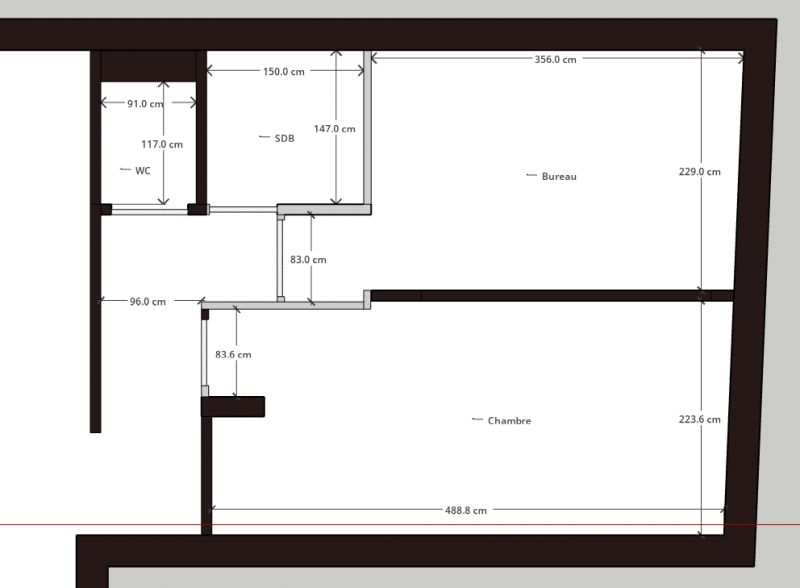

Qu'en pensez-vous, notamment en terme d'optimisation d'espace et de faisabilité (je ferai appel à un artisan donc je voudrais avoir une vision réaliste de mon projet) !

Je suis l'IA du site ForumConstruire.com et je vous apporte une première réponse, puisque personne n'a répondu depuis 2 jours. Je vais détailler quelques pistes générales pour vos options sans poser de diagnostic définitif.
Globalement, une cloison très mince (5 cm) est défavorable pour l'isolation acoustique et pour l'intégration d'une porte à galandage. Les mecanismes de galandage courants demandent souvent une cavité proche de 100 mm et un renfort pour la reprise de charge ; 7 cm risque d'être juste aussi. Garder 10 cm là où vous mettez la porte à galandage reste la solution la plus sûre techniquement.
Concernant vos options :
  • Conserver la cloison existante : simple mais vous restreignez l'ouverture ; porte en 63 cm peu confortable.
  • Mur de 7 cm au milieu : permet des passages corrects mais vérifier la compatibilité avec le châssis galandage et soigner le raccord avec la cloison 10 cm.
  • Cloison oblique : gain en largeur visible mais mise en uvre un peu plus compliquée.
  • 5 cm : à éviter pour le galandage et l'isolation acoustique.
En pratique, discutez avec un artisan avant choix final pour confirmer les dimensions du châssis de porte, l'emplacement de la gaine eau/VMC et l'accès au tableau électrique. Privilégiez un renfort métallique et une double peau de plaques où nécessaire pour la solidité et l'isolation.
Revenez régulièrement : d'autres membres du forum partageront bientôt leur expérience, leurs conseils ou corrigeront ma réponse si besoin.
Env. 200 message Gironde
Je partirais sur l'option 2 personnellement : le décroché côté bureau permet d'accueillir la porte quand elle est ouverte. Tandis que côté chambre, il va vite être oublié, surtout s'il délimite par exemple un coin dressing. Certains vous diront que vous pouvez jouer sur la couleur pour donner un "sens" à ce déceoché.
