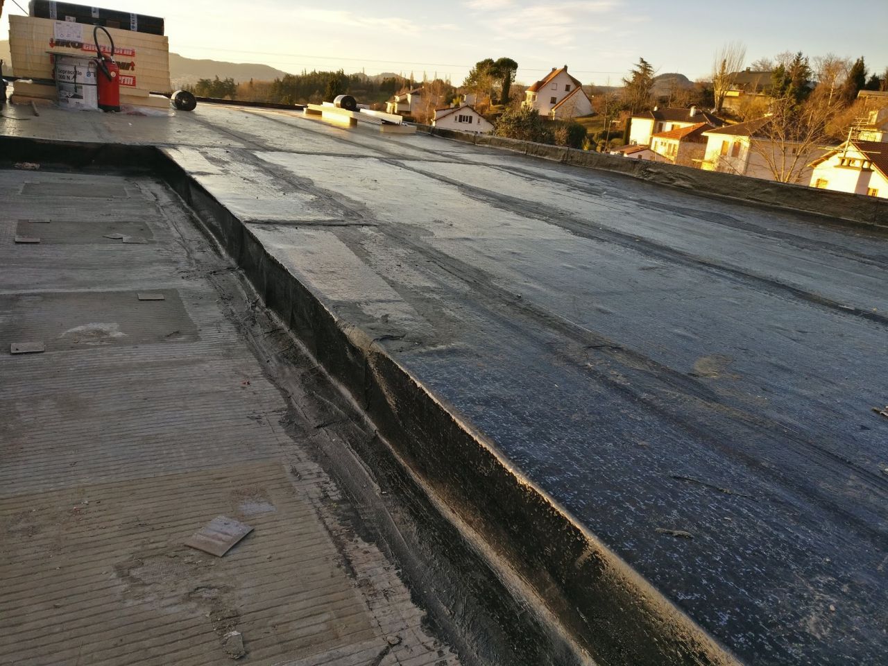

J'ai une partie de la maison en toit plat. Dans cette partie de la maison, il n'y avait pas d'isolation au niveau du toit (ni intérieur, ni extérieur). Quand on a récupéré la maison, l'étanchéité était assurée par une membrane bitumeuse. Il y avait plein de fuites (avec dégâts à l'intérieur), des boursouflures....
On a fait refaire cette toiture et on a voulu isoler par la même occasion. L'entreprise a collé des plaques de PU directement sur l'ancien revêtement puis a refait une membrane bitumeuse. C'était en 2019. Je joins quelques photos.
Toit en cours d'isolation
Photo prise en cours de chantier. Le décroché, c'est la partie pas encore isolée. A gauche, c'est l'ancien revêtement. On voit qu'il n'ont rien mis de particulier avant de coller l'isolant.

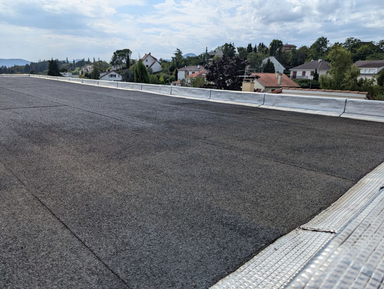

Toit isolé fini
Le toit fini
Je précise qu'il n'y a pas d'isolation au plafond sur cette partie de la maison, que ce n'est pas une pièce humide (c'est un salon) et que la maison a une vmc.

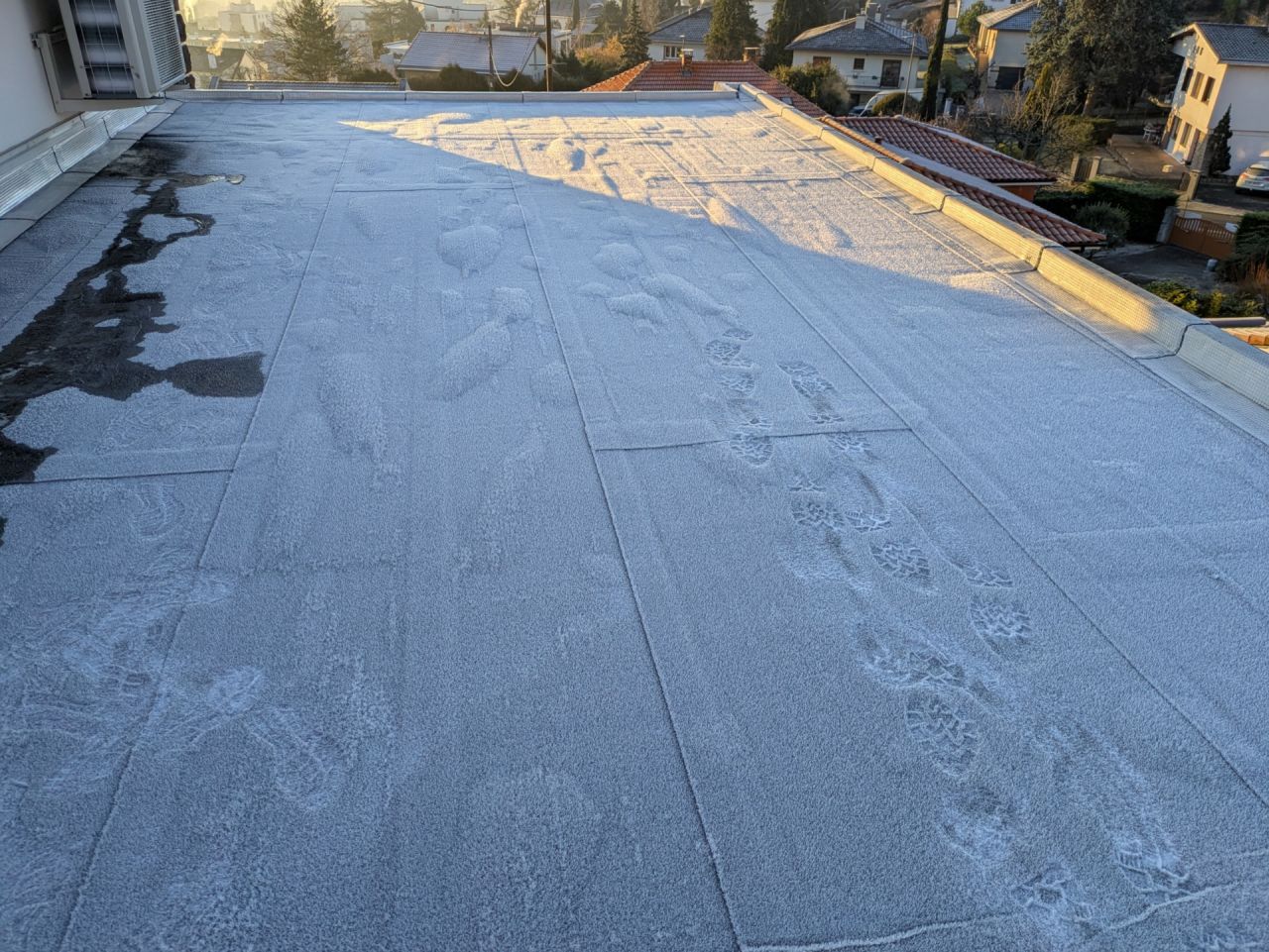

Depuis plus d'un an, nous avons remarqué pleins de bulles sur l'ensemble de la toiture. L'entreprise est venue constatée et est revenue ensuite faire un prélèvement de l'ensemble des couches pour "analyse". Il soupçonnait un défaut de matériau. Le prélèvement a eu lieu après un épisode pluvieux et il n'y avait a priori pas d'eau sous la couche de bitume.
Toit isolé fini avec des bulles
Les fameuse bulles visibles sur l'ensemble de la toiture particulièrement en hiver (photo de cet hiver)
J'ai eu leur retour (uniquement par téléphone) de l'analyse: selon eux, il n'y a rien d'anormal, c'est la succession du gel l'hiver et du soleil l'été qui seraient responsable de ces "bulles".

"J'ai eu leur retour (uniquement par téléphone) de l'analyse: selon eux, il n'y a rien d'anormal, c'est la succession du gel l'hiver et du soleil l'été qui seraient responsable de ces "bulles"."
Il n'y a rien d'anormal..LOL... oui bien sur sur toutes les toitures bitumes il y a des bulles..c'est bien connu !
Pour rester sérieux, ces bulles se forment lorsque de l'eau s'infiltre sous l'étanchéité. Avec le soleil l'eau vaporise et cela crée des cloques...on peut dire aussi bulles.
Faites venir un expert, votre toiture est bonne à arracher.

Ce n'est pas normal. C'est peut-être un défaut du pare-vapeur qui laisse traverser de l'humidité dans le complexe d'étanchéité et vient provoquer ces gonfles. C'est peut-être étanche mais s'il y a de l'humidité dans le complexe par l'intérieur, il risque d'y avoir des problèmes de condensation (et diminution de la résistance thermique).
