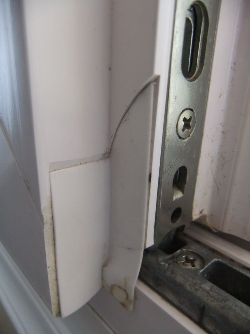

Petite pièce d'isolation pour fenêtres en PVC
Ce sujet comporte 13 messages et a été affiché 176 fois
Env. 10 message Marne
Bonjour à tous
Avez-vous une idée où trouver cette petite pièce d'isolation pour fenêtres pvc. Fatiguées par les années qui passent, je souhaiterais les changer
D'avance je vous remercie pour votre aide
Bien cordialement
Dept : Marne
on voit une référence de fabricant sur cette fenêtre ?

Bonjour Lucien
Non aucune marque et pas plus sur la facture.

Bloggeur Env. 50 message Haute Savoie
C'est un bouchon de battement qui sert à combler un usinage.
Habituellement ils sont collés donc ça risque d'être difficile de l'enlever.
Scrute ta menuiserie pour trouver des inscriptions. Il y aura peut-être des renseignements utile pour déterminer le fabricant.

Bonjour.
Embout d'ouvrant Deceuninck Zendow reference 3264

Bonjour Sweet team et Michel,
Lucien m'avait posé la même question, quel fabricant J'ai trouvé le nom, sur la pièce métallique qui ferme la fenêtre  :  PIERRET
Si vous avez une idée, je suis preneuse et en attendant vous remercie sincèrement.

Hipsg : contactez la société EMB Emebat à 51420 WITRY les REIMS. dans votre département.
Elle utilise la gamme "Zendow"de chez Deceuninck. Demandez si elle peut vous fournir les pièces avec la référence que je vous ai indiquée. Si vous tombez sur une personne sympa, vous risquez d'obtenir satisfaction !

Voila une réponse qui va bien me servir. En principe, les personnes qui posent une question sur un forum menuiserie, ne font pas partie du métier, et les questions peuvent paraître idiotes. C'est tellement plus simple de répondre gentiment.
En attendant, le vous remercie et vous souhaite une bonne journée.
