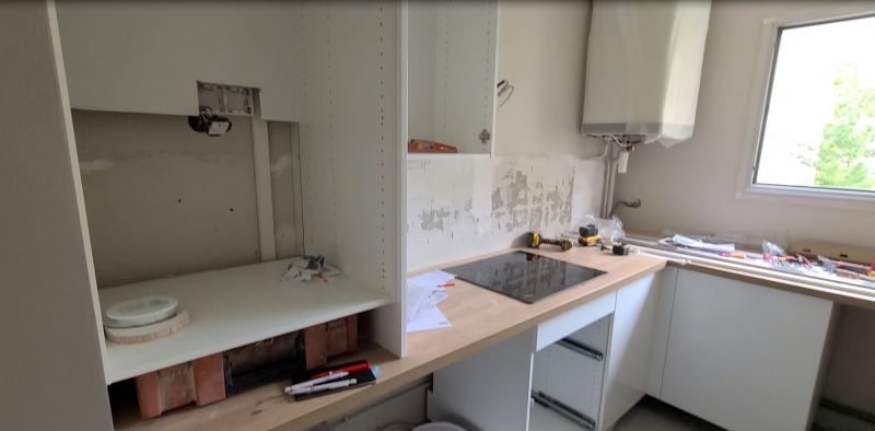

Bonjour, des photos prises il y a quelques jours, avant la finalisation. Le meuble blanc en haut en haut au milieu n'est pas aligné sur ceux du bas (même si ça ne se voit pas comme ça).
La plaque, les meubles sous la plaque et de l'angle auraient du être "poussés" vers la droite, vers l'angle, pour aligner

Rien. Il va falloir obligatoirement démonter quelque chose. Le plus simple serait d'aligner les meubles du haut en les déplaçant, mais sous couvert qu'il n'y ait pas de modification de réseaux (électrique, évacuation de hotte, etc). Le moins simple serait d'aligner les meubles du bas, mais ça va couter au minimum un plan de travail.
Le mieux serait que vous lui fassiez refaire...

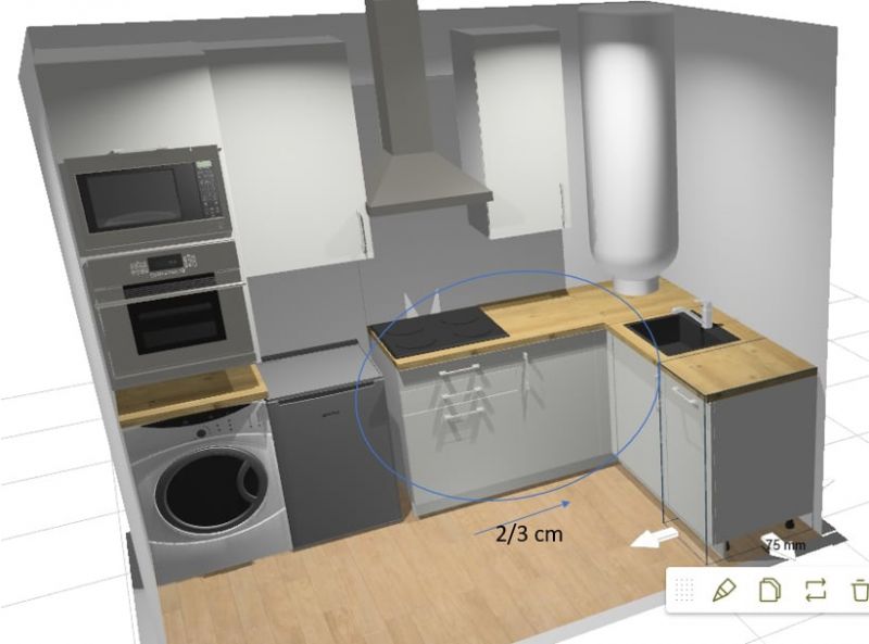

2) c'était un cuisiniste, supervisé par un manager (je communquais surtout avec ce dernier pour les devis et les demandes). Il y a eu un détail précis avec des cotes et un schéma de simulation de Leroy Merlin. Le schéma ici :
3) les meubles étaient fournis par Leroy Merlin. Gamme Delinia ID

Pour info, au-dessus du frigo il y a bien un plan de travail. Image avec cette correction à faire.

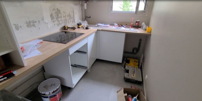

-Le meuble que vous voyez dans l'angle bute actuellement sur un tuyau en angle derrière. Si je decale, il faudrait scier une petite partie de l'angle du meuble, ou le tuyau va passer. ils disent que cela empêcherait le système de tourniquet de rentrer car le tuyau bloquerait. Ce qui est faux.
-au niveau de l'angle (entre les meubles d'angle et de l'évier, il y avait un petit fileur perpendiculaire fourni avec le meuble d'angle. pour être positionné avec un fileur aligné sur le meuble de l'évier, on a du faire cela.
Ces deux derniers arguments sont des prétextes pour que les meubles d'angle et des plaques soient "trop à gauche" de 3cm par rapport à ce qu'ils devraient être

Le problème de décaler les meubles du haut vers la gauche (pour realigner), c'est qu'ils ne peuvent pas aller plus loin (voir image) car ils butent contre le mur à gauche

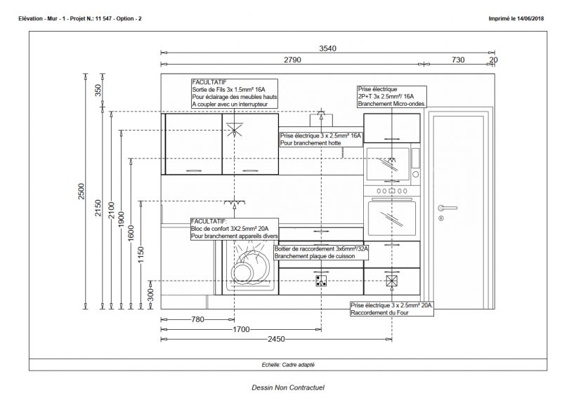

Montre nous le plan coté de la position des meubles voir mon exemple
C'est ce plan qui te permettras de lui faire pression pour remettre en état.
De : Conflans En Jarnisy (54)
Comme le demande w36xb2w, c'est ce type de plan qui va permettre de faire avancer votre réclamation en bonne et due forme. Pas de paroles, échanges de sms ou courriels simples, mais une mise en demeure de reprendre le chantier afin d'obtenir le résultat attendu et prévu dans le contrat qui vous lie. Mise en demeure que vous leur ferez parvenir via un courrier/courriel recommandé avec accusé de réception. Sauf erreur de ma part, Vous pouvez étayer cette mise en demeure par le fait que (sous réserve de confirmation et vérification de votre part) il semblerait donc qu'en l'état actuel, votre hotte et plaque de cuisson ne sont pas alignées et ce décalage ne respecterait donc pas les préconisations du/des fabricants et rendrait, de facto, votre cuisine non fonctionnelle. Donnez leur un délai suffisant pour qu'il puisse commander les matériaux nécessaires et caler leur planning. 1 mois, c'est bien.
