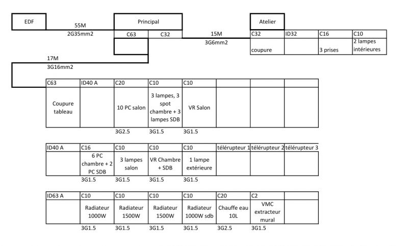

Je souhaite un avis sur le dimensionnement de mon tableau électrique secondaire pour mon extension par rapport à l'existant. J'ai essayé de mettre le plus d'infos possible pour valider la cohérence du tableau et de son câble d'alimentation.

On a une chute de tension cumulée un peu élevée dans les tableaux divisionnaires si on tire tout au maxi.
Mais cette situation reste théorique et en pratique vous serez dans les clous.
Dans le tableau de l'extension, 63A me semble un peu surdimensionné. Si vous voulez faire quelques économies de matériel, vous pouvez tout passer en 40A.
A contrario, si vous restez en 63A, mettre vos ID en 63A afin que ce soit évolutif
2 ID pourraient suffire pour le tableau
3 PC par chambre c'est peu, même si c'est autorisé par la norme
Mettre l'inter sectionneur à droite pour pouvoir utiliser un peigne vertical
Dans le tableau atelier l'inter-sectionneur 32A ne sert à rien vu que n'avez qu'un ID.

Aujourd'hui je suis en abonnement EDF 6KVA donc logiquement en dessous de la théorie si j'ai bien compris car je n'exploite pas la capacité maximal de mon premier câble à supporter une grosse puissance simultanée.
Si je passe en ID 40A je dois rester sur 3 rangée ? et je dois donc équilibrer ma dernière rangée avec les 4 radiateurs et le ballon (par exemple basculer le ballon en 1ère rangée) ?
J'ai peut être mal indiqué c'est 6 PC pour une seule chambre (l'extension se compose d'une chambre + salle de bain + salon)
Cela n'existe pas les ID 32A.
Bien vu, merci. Je n'avais pas fais attention à ça.
Dept : Morbihan
Citation: Si je passe en ID 40A je dois rester sur 3 rangée ? et je dois donc équilibrer ma dernière rangée avec les 4 radiateurs et le ballon (par exemple basculer le ballon en 1ère rangée) ?
Non
Si vous passez en 40A, il faut aussi mettre un disjoncteur 40A au départ dans le tableau principal, donc quoi que vous fassiez vous ne dépasserez jamais les 40A des ID.
Donc vous mettez 2 ou 3 rangées en répartissant comme vous le voulez.

Donc en résumé :
Si besoin de 9kW maxi dans le tableau secondaire :
- disjoncteur 40A au départ
- interrupteur sectionneur 40A à l'arrivée
- interrupteurs différentiels 30mA 40A dans le tableau secondaire
Si besoin de plus de 9kW maxi dans le tableau secondaire :
- disjoncteur 63A au départ
- interrupteur sectionneur 63A à l'arrivée
- interrupteurs différentiels 30mA 63A dans le tableau secondaire (même si dans certains configuration des 40A pourraient être acceptables).
