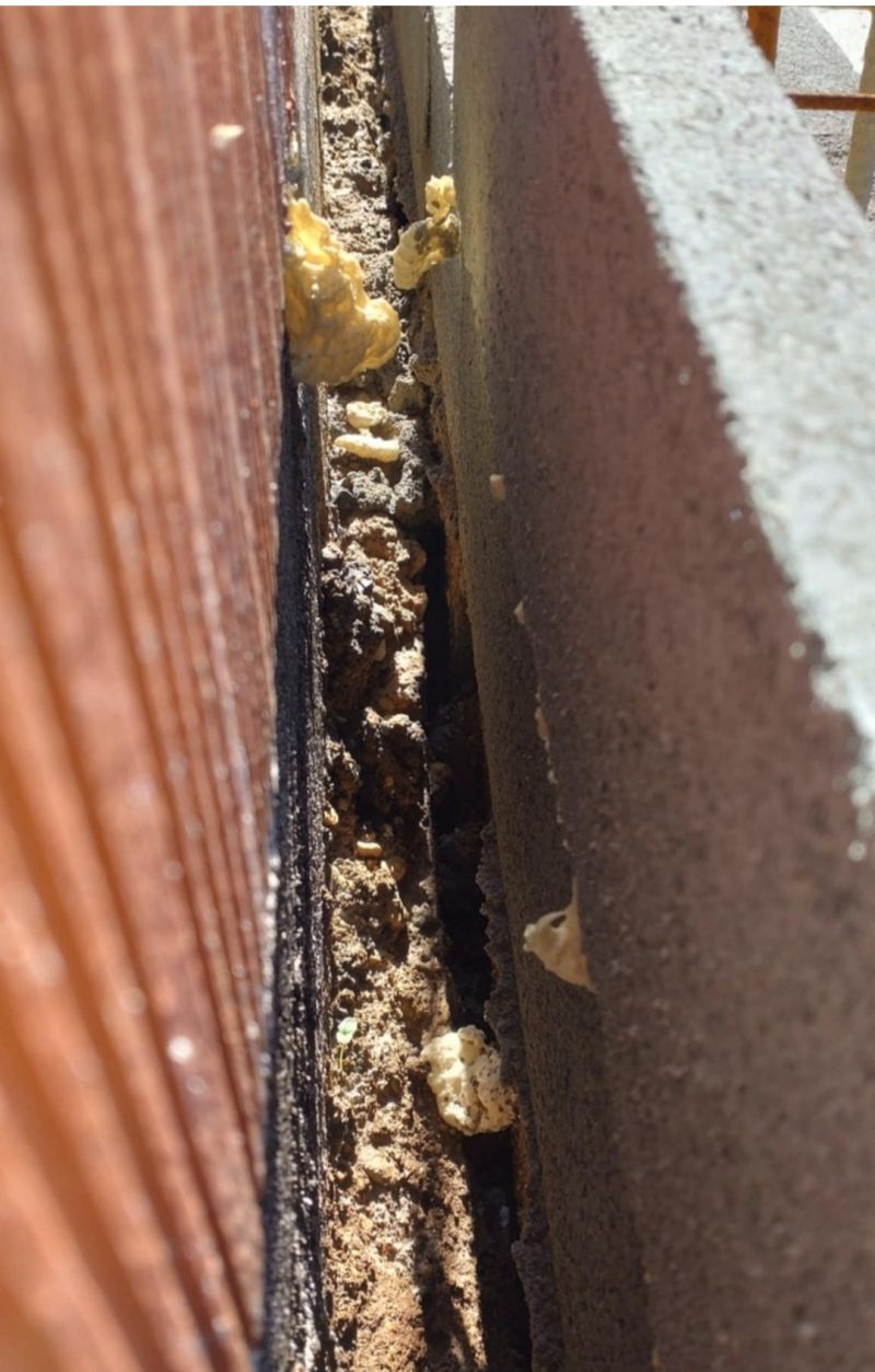

Je fais construire une maison en limite de propriété, collée à celle de mon voisin, déjà construite et hors d’eau hors d’air.
Il reste un espace de 4 cm entre les deux murs, et nous avons constaté que le voisin a appliqué un enduit d’étanchéité (type goudron) sur sa face du mur.
Mon constructeur m’indique qu’il est impossible d’appliquer un enduit bitumineux ou toute autre solution d’étanchéité de notre côté à cause de l’étroitesse du passage.
🔧 Mes questions :
1. L’enduit bitumineux est-il obligatoire en limite de propriété, notamment pour les murs enterrés ?
2. L’absence d’étanchéité sur mon mur peut-elle poser problème à long terme (humidité, infiltration, remontées) même si celui du voisin est traité ?
3. Existe-t-il des solutions alternatives dans ce cas (ex. : Delta MS, membrane avant construction, bande de séparation…) ?
4. Mon constructeur aurait-il dû anticiper ce point avant la construction, sachant que la maison voisine était déjà là ?
Merci par avance pour vos retours et conseils 😊 !

Qu'est qu'il y a de votre côté du mur enterré ?
Est-ce que c'est un espace habitable (on peut y être en chaussettes 365/24) ?
Est-ce que c'est un espace de rangement (on peut être amené à y aller en chaussures) ?
Est-ce que c'est un vide sanitaire (on peut être contraint de mettre des bottes) ?

Il n'y a pas de vide sanitaire.
De notre côté du mur, les pièces concernées sont le garage, la cuisine et la pièce de vie.
Donc une partie du mur sera en contact direct avec des pièces chauffées, ce qui me fait craindre les problèmes d'humidité ou de remontées capillaires si aucune étanchéité n'est possible 🙄

Ok.
Donc pour moi, le constructeur a tout faux !
Il est obligatoire d'avoir une vraie étanchéité sur les murs enterrés des parties habitables.

Lorsque j'ai fait remarquer l'absence d'enduit d'étanchéité à mon constructeur sa réponse écrite a été : ''Concernant la limite droite entre votre maison et celle de votre voisin, je suis désolé mais il est impossible de faire passer un artisans dans un passage de 4 cm de large.''
Donc dans ce cas là, pensez-vous qu'il existe des solutions alternatives qui auraient dû être pensées avant ? ?

Oui. J'allais le dire.
Je ne sais pas lesquelles. Mais se lancer dans un truc, alors que c'est clair que l'on ne pourra pas ensuite assurer ses obligations, c'est faire preuve au mieux de légèreté, plus sûrement d'incompétence, voire de pure malhonnêteté.
Ce n'est pas à vous d'endosser les carences de votre constructeur.
Il est possible qu'il n'y ai jamais d'infiltration, mais s'il y en a un jour, ça va être une vraie galère à traiter, voire impossible (mais le constructeur s'en fout, il ne sera plus là).
