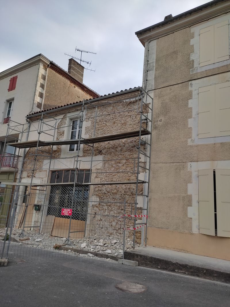

Mitoyenneté Façade (Suite)
Un enduit a été projeté et il oriente la chaîne d'angle au profit de la Pharmacie.
A l'origine, l'alternance des boutisses entre les panneresses marquait l'angle en lisière du mur, comme ma partie 2e étage de pleine propriété,extériorisant la Pharmacie,par rapport à ma maison.
Or, maintenant, ces boutisses ont été grattées et l'enduit de ma partie,laissé, faisant fausses boutisses, inversant mon positionnement, à l'extérieur de l'angle Pharmacie.
Suis-je vraiment explicite...?

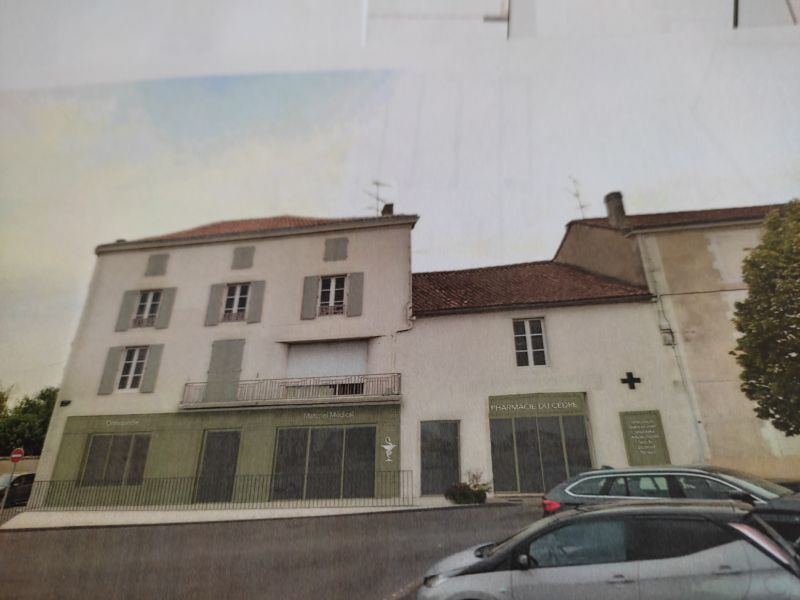

En schéma, leur façade est alignée à leur toit, respectant mon propre alignement.

J'ai compulsé le dossier du PC en Mairie.
Il n'y a rien sur la mitoyenneté.
J'ai les photos du projet de l'architecte, ci-jointes ainsi que son descriptif.
Les prescriptions de l'ABF n'évoquent rien sur la maison mitoyenne. Il préconise la dépose de l'enduit et repose en enduits perspirants à la chaux et au sable local, finition talochée.

En y regardant mieux à nouveau...
La pharmacie n'a pas modifié la chaîne d'angle
Les moellons étaient bien présents ainsi :
Le résultat est donc saugrenu mais témoin du vécu des bâtiments en fait

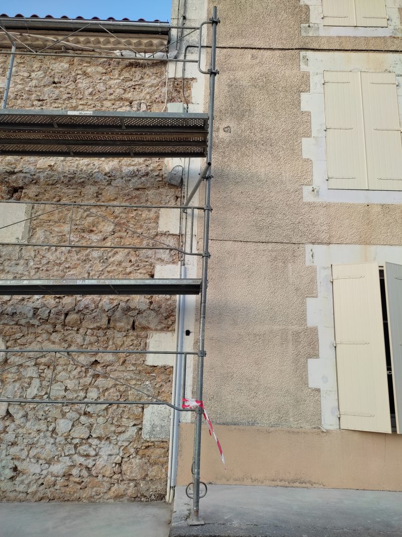

Limite de Propriété en Façades mitoyennes (suite):
2e  Enduit apposé ce matin, qui confirme que la Pharmacie s'approprie, en Façade, la moitié de l'épaisseur du mur de ma maison (soit 80 cm :2) au nom de leur droit de Mitoyenneté.
Ils modifient l'alignement antérieur de ma façade (partant du toit et corbeau).
C'est étrange mais c'est ainsi : l'aplomb de la chaîne d'angle a été restitué, aussi bizarre que cela puisse paraître.
Un ABF aurait pu faire une prescription indiquant un traitement en pierre de toute la chaîne pour éviter cet effet bizarre tout comme il aurait pu prescrire ce résultat visible aujourd'hui : celui d'une chaîne d'un bâtiment ancien sur lequel votre propriété a été bâtie. C'est comme ça, les villes se sont faites par superposition... votre maison ne fait pas exception.
Et concernant le droit, rappel : dans le volume du bâti le plus bas, le mur séparatif est réputé comme mitoyen (et à plus forte raison au vu du schéma de la chaîne d'angle).
Au-delà du volume de la pharmacie, le mur de façade de votre maison est votre propriété entière.
La pharmacie ne s'est donc pas approprié votre façade... véridique, même si le résultat est surprenant
