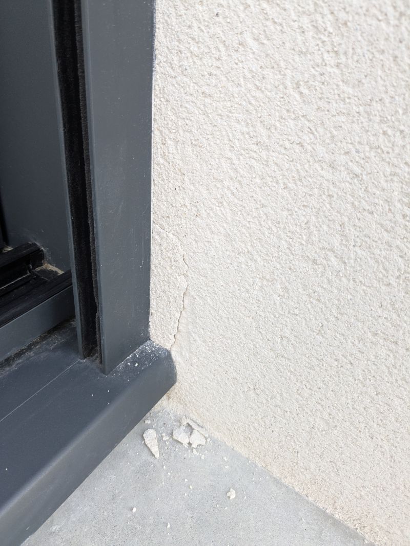

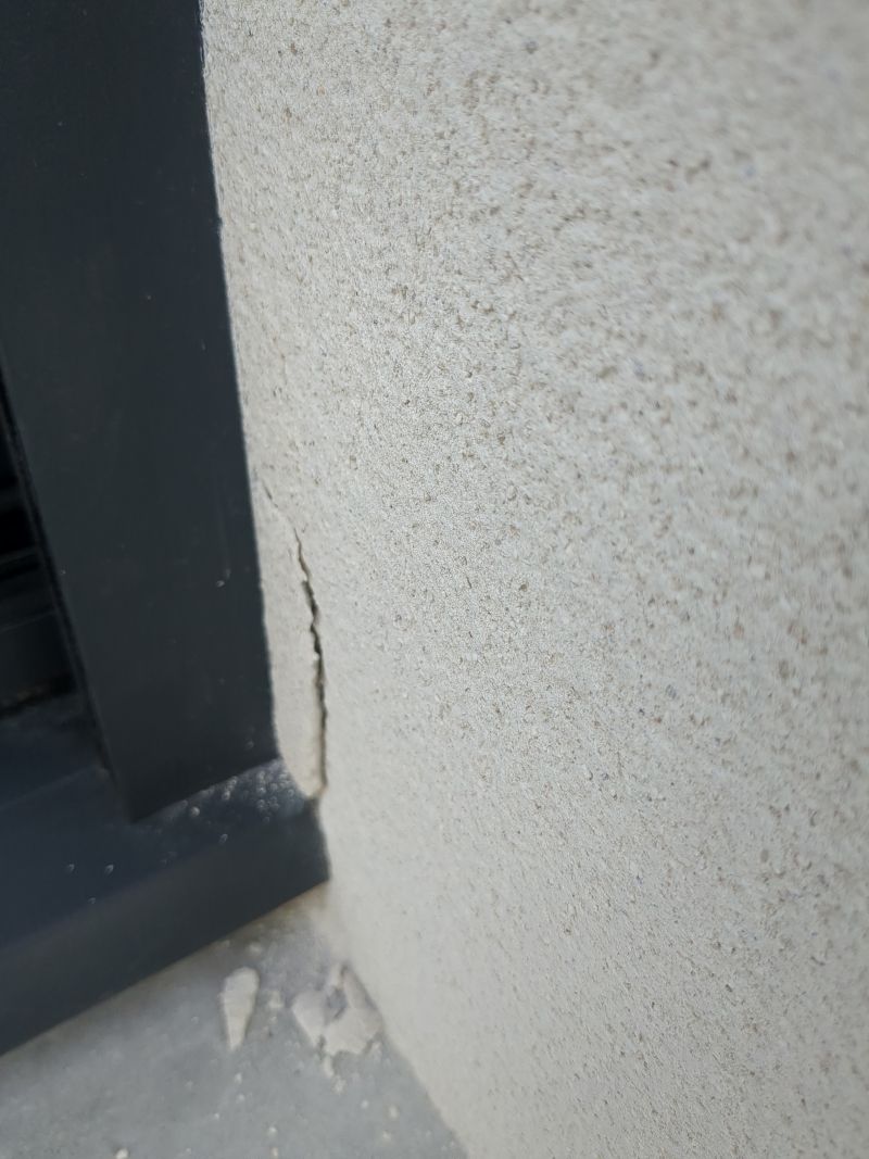

Bonjour a tous.
J'ai un soucis avec mon crépi.
Dans un angle bas de baie vitrée ce dernier n'arrête pas de pété exactement au même endroit.
Mon enduiseur est passé 3 fois refaire mais a chaque fois deux semaines après ça répète. Exactement le même morceau qu'avant.
Il va repasser encore une fois mais j'aimerais qu'on règle le problème une bonne fois pour toute. Avez vous des avis ?
Aucun rail ni rien ne bouge. On ne s'est même pas servi de la baie justement pour ne pas créer de vibration.
Mais rien a faire. Ça pète toujours au même endroit.
Peut être faudrait t'il un accrocheur ? Ou alors refaire tout d'un bloc ?
Je vous joint les photos.

C est la menuiserie qui bouge avec la pression du vent ou dilatation ( menuiserie sombre).
Ça fait péter l enduit en point faible.
Ou vous marchez sur la finition basse de la baie et c est pas fait pour...

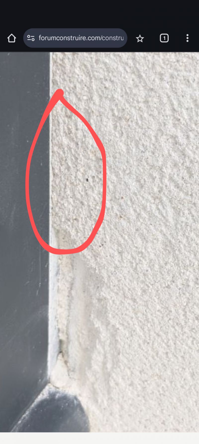

en regardant de plus prêt les photos ont dirait qu'il n'y a pas de joint silicone ni Compriband
De : Fay De Bretagne (44)
Env. 60000 message
Le joint silicone a été viré car on pensais que cela venait de ça que le crépi n'adhérait pas du coup on a coupé le joint qui dépassait. Mais finalement ce n'étais pas ça

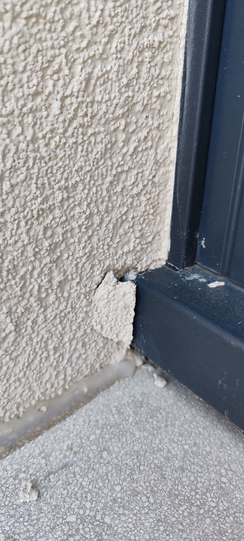

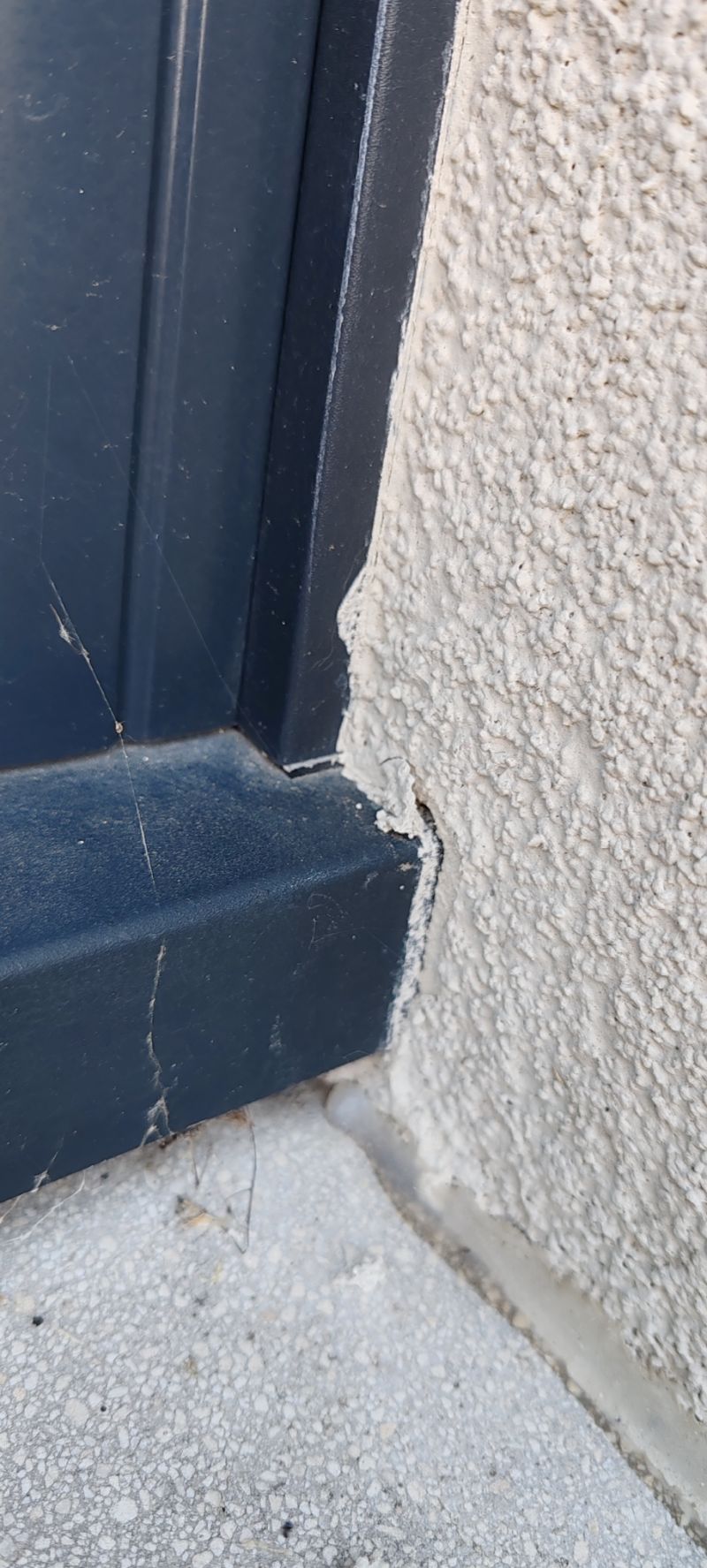

Membre utile Env. 200 message Moselle
Je rejoins l'idée du soleil et de la dilatation.
J'ai une fenêtre qui a ce souci, j'ai un morceau de crépis dans le coin qui se détache.
C'est une fenêtre tout en longueur (1m80 de long sur 70 de hauteur) exposée ouest mais qui ne voit le soleil qu'à partir de 15h environ sur cette partie.
L'autre côté ne voit le soleil que vers 18h, je n'ai qu'un très léger morceau qui a sauté (2cm de long sur 0.5cm de large).
Mes fenêtres exposées plein sud et mes baies vitrées plein est n'ont pas de souci donc je penche pour une installation au plus juste et l'effet de la dilatation et l'absence de place qui fait son effet.

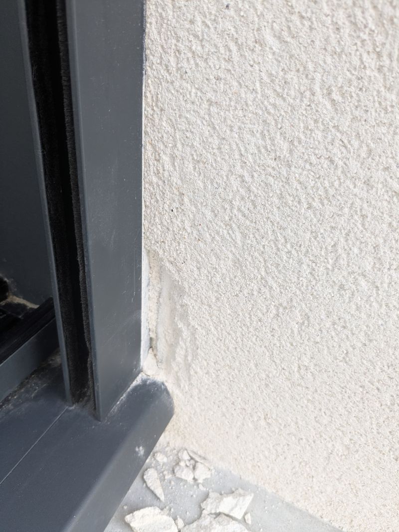

Bonjour.
C'est une coulisse de volet roulant ?
De : Lyon (69)
Env. 60000 message
toufig a écrit:Bonjour.
Exactement coulisse de volet. Comme de l'autre coté.
J'ai essayé de bouger et c'est bien fixé ça bouge absolument pas...
Et de l'autre coté cela ne craque pas alors qu'il. A exactement la même coulisse

Arf... Bien vu toufig !
L'origine du problème vient peut-être de la dilatation de la vis qui fixe cette coulisse dans ce mur. Pour une raison ou une autre, il se peut que cette vis ait été surdimensionnée et/ou qu'elle ne soit pas de la même matière par rapport aux autres.
Effectivement, cela est rapidement vérifiable. Déjà, regarder si cet éclatement correspond à la même hauteur de la dite fixation et, si c'est le cas, dévisser celle-ci (privilégier un moment "froid" pour éviter que les métaux se soient dilatés) et vérifier taille et matière de cette vis par rapport à celle qui se trouve sur la coulisse opposée.

Merci pour cette expertise au top. Je n'y avais pas du tout pensée.
En effet le pète est au niveau de la vis basse de la coulisse.
Par contre je viens de vérifier.
Et toutes les vis des coulisses sont exactement identiques...

En y regardant de plus près.
Je me suis rendu compte que la première fois cela avait pété beaucoup plus haut et que le raccord qu'il a fait n'a pas répété en haut. J'ai tapoté dessus et ça sonne plein.
Le bas c'est vraiment détaché d'un coup. Comme si il n'y avait pas de "prise" s'accroche.
Quand il l'a refait j'ai trouvé étonnant qu'il ne mouille pas un minimum le support.
Peut être que finalement avec un primaire d'accroche ça pourrait le faire.
A essayer

Ok merci pour toute ces infos.
En regardant de plus près. A aucun moment le crépi n'est en contact avec la menuiserie.
Deriere le crépi c'est agglo ensuite joint de compression de la baie. Le crépi n'est pas en contact avec l'alu.

Si le volet a été fermé et ouvert.
Mais pas la baie.
Ça n'a pas bougé pendant quasiment 3 semaines. Puis tout a coup bim.
Complètement décollé
Ça m'étonne que cela ne le fasse qu'en bas du coup.

Pour l'instant j'ai laissé le morceau, je remettrai un peu de matière que m'a laissé le crépisseur et je verrai...
Ci-joint deux photos, le côté avec le gros morceau est celui exposé au soleil à partir de 14h plein ouest.
A noter qu'il s'agit d'une fenêtre qui est longue et qui ne s'ouvre qu'en oscillo-battant donc est-ce que le poids de la fenêtre une fois ouverte fait jouer le cadre et avec la chaleur en +...

Merci pour ton retour.
En effet on a quasiment le même problème.
Aucune solution de ton enduiseur ?
Condamné a continuellement remettre de l'enduit ?
Cela te le fait que sur un seul coté de la baie ?
