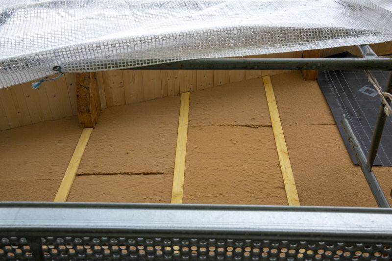

Je viens de poser 25m² de pare pluie rigide (steicoflex universal 22mm, avec rainures/languettes, ça mesure 60x250cm) sur une façade avec toit plat et aucune panne : résultat impec et pose facile, en commençant  du bas, vers le haut. Pour emboiter la dernière plaque, je coupe l'arrière de la rainure avec une scie circulaire bien réglée.
Je m'apprête à faire la 2ème face, sur laquelle le toit est incliné et des pannes de toitures dépassent :
Evidement, ça va me faire plein de coupes et de chutes, mais ce n'est pas le problème.
J'ai du mal à voir comment je vais m'en sortir pour emboiter la dernière rangées de plaques de pare-pluie, puisqu'il faut 20mm de marge pour faire coulisser les plaques languettes => rainures.
A moins de couper l'arrière des rainures aussi sur les parties verticales.
Ou alors, garder une marge conséquentes avec les points singuliers (plusieurs cm, au lieu des 5mm recommandés comme jeu de dilatation). Comment combler le vide entre le haut du pare-pluie et les points singuliers (lambris, pannes) ?
Surtout que je suis en bordure de forêt, avec une zoologie abondante surtout du côté des insectes qui cherchent tous une planque au chaud pour l'hiver. La moindre fente m'offre 150 punaises, un nid de guêpes, quelques guêpes charpentières, frelon, et autres insectes non identifiés... Du coup, j'essaye de calfeutrer tout ce qui peut l'être !
Commencer par le haut parait quand même très galère...
Il y a des astuces ?
Merci !

Avis à prendre avec des pincettes car je ne suis pas tombé sur le cas (encore).
Vous pourriez ne pas solidariser tous les panneaux, et avoir juste assez de flexibilité sur la hauteur pour tirer vers vous les panneaux et rentrer (en biais du coup) la rangée du haut. Idéalement il faut être plusieurs.
Vous pouvez également faire comme vous dites : couper l'arrière de la rainure, mettre le morceau coupé là où il est sensé aller derrière la languette pour éviter de laisser un trou, puis poser votre plaque.
Ou alors laisser un jour de 3 ou 4cm en haut, poser votre plaque plus basse, puis finir en bourrant des morceaux en haut entre la dernière plaque et le rampant.
Je ne sais pas quelle est la meilleure solution, ni la pire.
je ne suis pas certain d'avoir compris ou se situe la difficulté.
vous commancez en bas en remontant sans enfoncer complètement les plaques (débord extérieur)
arrivé aux 2/3 vous partez du haut
idem, vous etes en débord, puis à la jonction vous enfoncez le tout
le haut va remonter et le tout sera calé correctement sans jour

Bon, finalement, j'ai terminé la pose avec un mélange de toutes ces techniques. Verdict : aucune n'est la meilleure, faut juste choisir la moins pire suivant là où on se trouve.
La solution de couper la languette arrière est la plus simple, mais à limiter aux cas où rien d'autre n'est possible : le panneau travaille et à tendance à se déboiter vers l'avant. J'ai cette config sur 2 joints verticaux, j'ai "corrigé" en mettant du scotch tescon (avec primaire d'accroche) pour relier les 2 panneaux et garder l'étanchéité.
Me reste plus qu'à poser quelques joints / calfeutrages autour des points singuliers avant de poser le bardage.
