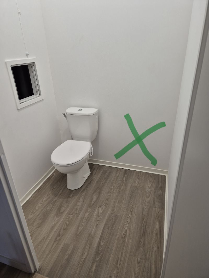

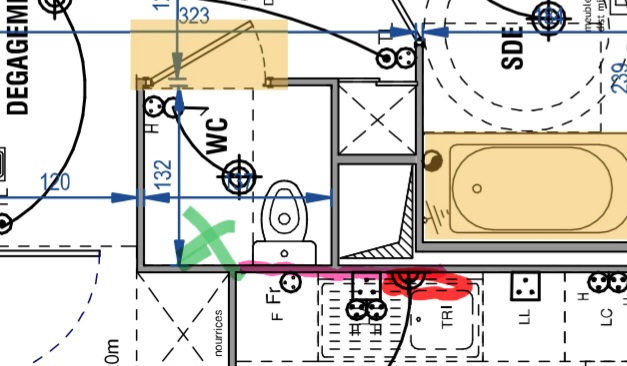

Je voudrais faire installer un lave-mains (en vert) dans les toilettes. Pour cela, je souhaiterais trouver le meilleur moyen pour l'évacuation.
1) solution 1 : prolonger le tuyau de la cuisine (en rouge) le long du mur (en violet) jusqu'à l'angle, passer le cloison pour déboucher sur les toilettes.
2) solution 2 : se piquer sur l'évacuation des toilettes. Mais quid des risques d'odeur et de bouchage ?
3) autre solution ?
Pourriez-vous m'aider svp ?
Merci !

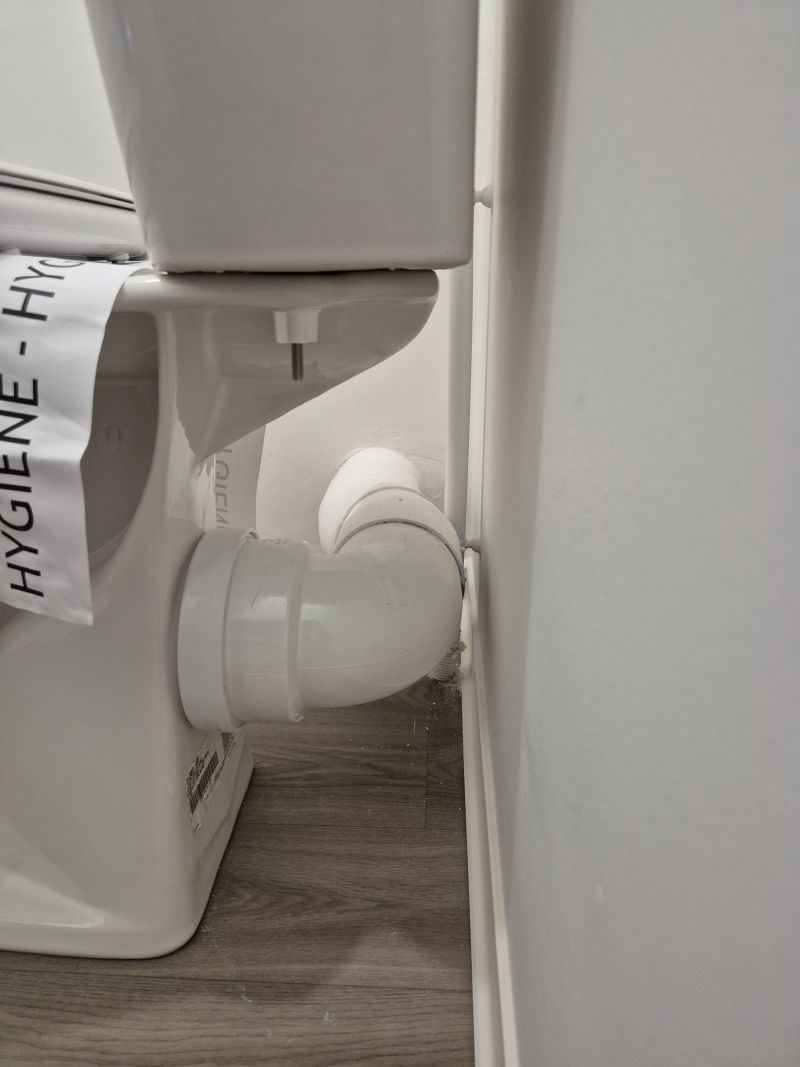

Bonjour, dans le wc. Et pour les odeurs il y a un truc qui s'apelle siphon
Si tu te reprends sur l'évacuation du wc (avec une selle) met un siphon "anti vide". Avec les chasses d'eau, tu risques de dé-siphoner
Solution à a comparer avec le cout de ta solution .

@Deudy, donc avec un siphon anti vide et aussi un clapet anti retour, je n'aurai pas de souci à me raccorder sur la pipe WC ?
@W36, j'y avais pensé mais ça ne me séduit pas trop.
Pas besoin d'un clapet. Pour la selle, faut voir l'espace qu'il y'a. Par contre la solution cuisine serait plus esthétique

Dans autre solution Hesap peut raccorder l'évacuation du lave mains dans le réservoir d'eau du wc
C'est courant de voir ça ? Je n'ai pas vu d'exemple sur le net.  :/
C'est le principe du lave mains intégré au réservoir WC, que j'utilise depuis 20 ans sans avoir remarqué d'effets indésirables.
Quel inconvénient peut-il y avoir ? L'eau d'évacuation du lave mains de toilette n'est pas très "sale" ni chargée.
De plus si le lave mains est utilisé pendant le remplissage, ce sera moins d'eau claire utilisé.

Oui le lave-mains intégré je connais. Je pensais que vous parliez d'un lave main à part, sur meubles, dont l'évacuation serait relié au réservoir.
Hesap. a écrit:Je pensais que vous parliez d'un lave main à part, sur meubles, dont l'évacuation serait relié au réservoir.
C'est bien cela que je préconisais en faisant remarquer que le principe d'évacuer l'eau grise du lave mains dans le réservoir du wc est quasiment identique au lave mains intégré au WC.
La différence est la présence du tuyau d'évacuation du lave mains vers le réservoir du wc.
