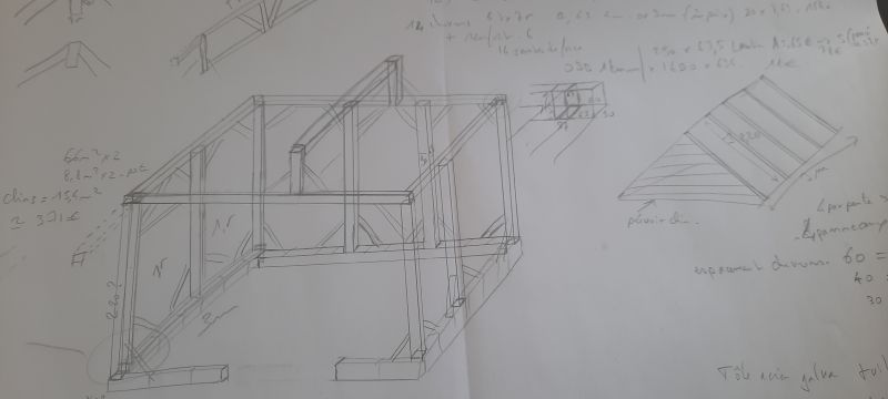

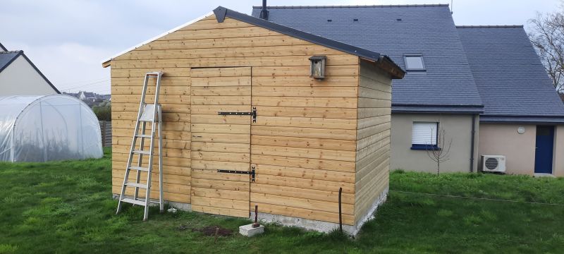

Je veux faire un abri de jardin.
J'ai déterminer sa taille et fait une dalle béton 4m*3m. je mettrais une rangé de parpaing ou brique pour l'humidité, le passage de la débroussailleuse etc)
Question: après la crise covid, les prix ont bien augmentés, je me pose la question
1- d'acheter tout fait, genre Leroy Merlin, qui vend du sapin à traiter de 34mm pour 1500€  (toit a changer et gouttière a ajouter)
2- faire avec du bois de scierie ou acheter en grande distri de matériaux, avec transport a gérer et  achat de plein d'accessoire et matériaux (visserie, fenêtres, portes etc).
j'ai tendance a penser que le 2 est plus durable mais plus long et cher (plan transport etc)
le 1 simple, - cher,  mais durable? (qui en a un de + de 5 ans)
Merci a ceux qui ont une expérience avec les tarifs récents.

Ne vous prenez pas la tête pour la création d'un abris de jardin...
Allez dans la section devis abris de jardin du site, remplissez le formulaire et vous recevrez jusqu'à 3 devis comparatifs de professionnels de votre région. Comme ça vous ne courrez plus après les professionnels, c'est eux qui viennent à vous
C'est ici : https://www.forumconstruire.com/construire/devis-0-91-devis_abris-de-jardin.php
J'aurais tendance à dire, pour les gras casser, achetez du tout fait.
Pour les bons bricoleurs, le faire soit même, comme cela, on fait exactement ce que l'on veut.
Bonjour, j'ai un abri de jardin en composite depuis 10 ans, Pas bougé
De : Bétheny (51)
Cela n est jamais économique d acheter des matériaux bruts et de faire soi même.
Le prix des abris en bois est très compétitif et à moins d avoir des contraintes tes très particulières qui justifient une création sur mesure, le tout fait est imbattable
Si vous partez d un brut non traité l'usinage des languettes  et rainures va vous occuper un bon moment tout comme les tenons mortaises, le rabotage et dégauchissage aussi
Et un bois non traité ne sera pas durable même en mettant dessus tous les produits que vous voulez. En dehors d un traitement classe 4 a l autoclave vous n aurez jamais une protection satisfaisante

Merci pour ces retours.
Je résume (pour du bois) : si c'est du tout fait, il faudrait trouver du classe 4 sinon ça tiendra pas.
sinon faire soi même, la structure class 4 c'est pas dur a trouver, reste les clins en class 4 et les fournitures, ça sera plus cher mais durable.

Dans tout les cas je pensais surélever la structure bois, il vaut mieux :
1- mettre une rangé de parpaing (enduit hydro) ?
2- une lambourde avec isolent ?
3- des briques ca suffit ?

bonjour
je reprend le projet après les vacances et vais évaluer le cout de ce que je voudrais si sur-mesure.

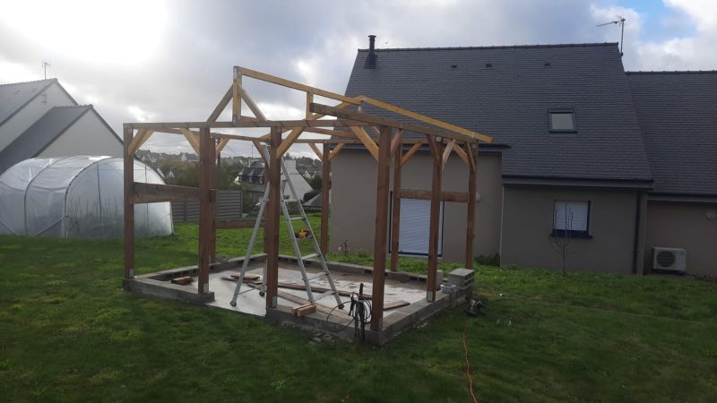

j'ai fait une dalle en béton fibré de 4m x 3m, mais je voudrait isolé le bois de la dalle (passage de rotofil, humidité, rongeur etc). Donc monter une ranger de parpaing de 20, pour fixer les potra de 9cmx9cm, quelle autre solution que des platines , fixés avec des chevilles sur des  parpaings pleins ? ou sur du bois par dessus les parpaings ?
merci de vos avis

Est ce que du siporex tiendrait dehors ?

Il faut l'enduire

Bon, autant avoir de vrai parpaing.
Comment fixer une platine pour des poteaux de 9cmx9cm sur un parpaing ?
pour ca j'imagine soit
-des parpaing creux et je rempli de beton avec des goujons
-je prend sous les platine des parpaing plein et je fait des trous
-ajouter un bastaing fixé sur les parpaings et fixer les platines dessus?
merci de vos avis

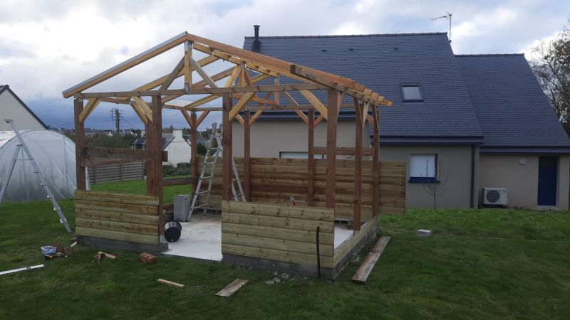

Ok, j'ai fait une rangée de parpaing avec des parpaings pleins quand il y a platine de fixation pour les poteau de 9x9 cm.
autre question:
je cherche des clins, point P est le seul à me proposer du 4 metres de long.
Si je vais en scierie, on va sans doute me proposer un bardage mais pas sous forme de clins, comment faire l'étanchéïté entre ses lames ? (la réponse peut etre ou tout bonnement : prend des clins)

Par recouvrement ?

Avec les clins il y a un emboitement qui fait l'étanchéité.
Dept : Eure Et Loir
je réagis par rapport à vos parpaings pleins... Personnellement j'aurais fait un coffrage, ferraillé, et coulé de béton en plein.
Cela aurait constitué un bon point de départ, solide pour ancrer votre structure et en même temps étanche (surbot est le terme technique, je crois).
Le parpaing, même plein, est une éponge.

Ok, merci pour la réponse, vous avez raison, non seulement ca retiens de l'eau mais quand j'ai voulu y mettre mes goujons d'ancrage, les parpaings plein ont éclatés, mauvais choix.
je vais les imperméabiliser (c^té extérieur) et ajouter des points d'ancrages.

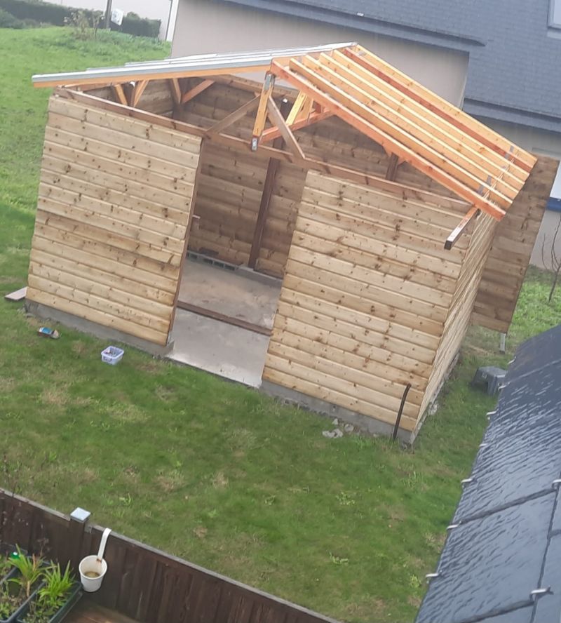

sinon j'avance malgré le temps..

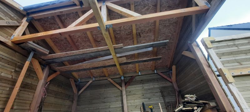

ca se fini, reste les gouttières , l'habillage du bas (il me reste des clins) , le lasurage (qd il fera plus sec) et l'aménagement intérieur bien sûr

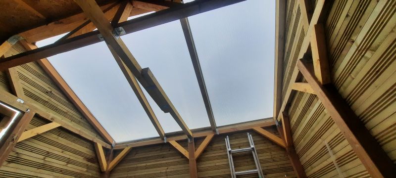

ce côté là sera pratique pour faire pousser les plans du jardins

2 remarques:
- ça sent très fort tout ce bois traité, du moins au début, ça prend la gorge...
- Je ne pensais pas que cela puisse prendre l'eau par les noeuds des clins (à traiter du coup), je me demande si la lasure que je mettrai une fois bien sec suffira.
