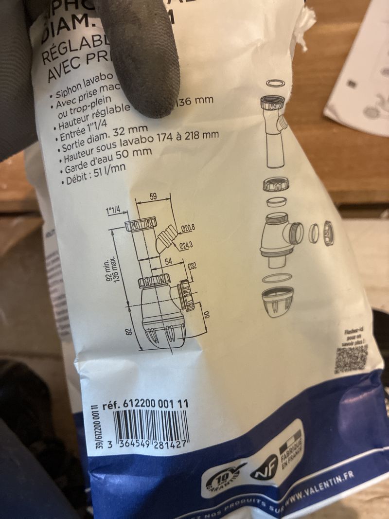

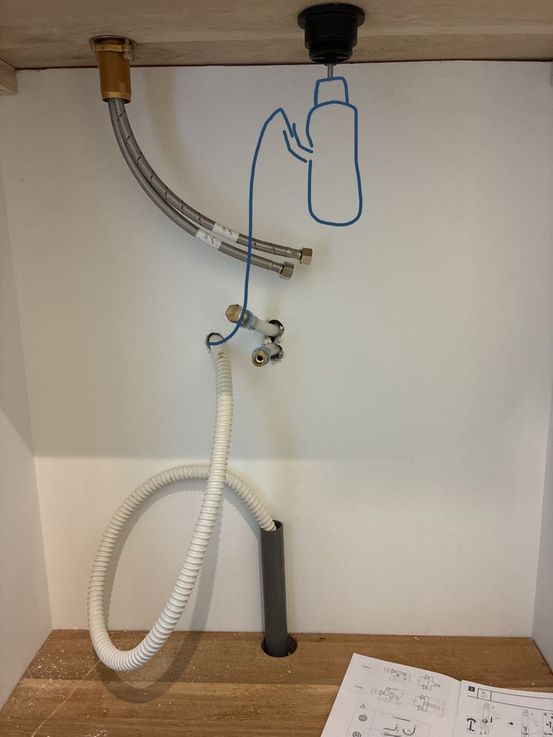

Je me permets de vous solliciter pour un petit doute concernant l'installation que j’ai réalisée moi-même sur une PAC air-air, et plus précisément l’évacuation du condensat.
Le circuit est le suivant :
- Le tuyau part de l’unité intérieure, descend sur environ 30 cm avec une pente franche,
- Puis il file à la verticale sur environ 2 mètres,
- Pour enfin arriver sous mon lavabo, dans l’idée de se raccorder au siphon.
Mais voilà : l'extrémité du tuyau d’évacuation arrive environ 30 cm plus bas que l'entrée du siphon.
Je pourrais techniquement le faire remonter de 30 cm pour rejoindre le siphon.
👉 Ma question : est-ce que cette remontée finale pose problème ?
Est-ce qu’on peut considérer que l’eau va s’accumuler dans la partie basse du tuyau jusqu’à ce que la pression soit suffisante pour franchir les 30 cm de remontée, un peu comme dans un mini-siphon inversé ?
Ou est-ce que cela risque de poser des problèmes (refoulement, bouchon, odeurs, etc.) ?
Merci d’avance pour vos retours, avis, ou expériences sur le sujet !
Je vous joins quelques photos et une œuvre d'art schématique.
Bien belle journée à vous !

Je ne suis pas spécialiste des PAC ni de la plomberie, mais pour moi c'est ok si :
* la PAC elle-même est plus haute que le siphon ;
* le tuyau des condensats est lui-même étanche.
Au cas où le siphon se bouche accidentellement un jour, l'eau d'évacuation du lavabo pourra aller dans le tuyau des condensats (non en fait car il est déjà plein d'eau)
mais surtout l'eau pourra peut-être sortir par la jonction du tuyau de condensats sur le siphon, si ce raccord n'est pas étanche.

Pour répondre : la PAC est installé à 3m de hauteur, donc oui.
Le tuyau de condensat est standard, étanche et solide, donc oui.
En effet, si ça se bouche à ce point, ça va déborder. Quoi qu'il arrive, ai-je envie de dire. Mais c'est un cas extrême.
Bonjour, certains font volontairement une boucle pour éviter de poser un siphon. Pour le reste, je rejoins l'avis de Manu-d.en-haut
Cela ne se bouchera jamais au point d inonder la Clim trois mètres plus haut, cela débordera du lavabo bien avant.
Il
N y a aucune pression dans cette évacuation, si le niveau monte un peu avec un lavabo qui se vide ça n est que du vase communicant

Bonjour, perso j'éviterai des remontés car il n'y a absolument aucune pression dans ce condensat et le risque est que le tuyau ne se vide pas.
