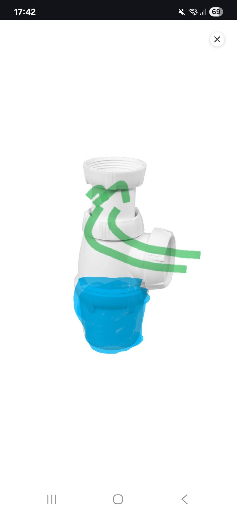

Question très bête et simple d'un débutant ... Comment fonctionne un siphon bouteille ? En quoi l'eau bloque les odeurs ?
Car selon ma compréhension, la réserve d'eau s'arrête juste avant le tuyau de sortie, donc les odeurs peuvent encore remonter (vu que ça ne fait pas barrage) ?
Merci pour vos éclaircissements
Dévisse la "cuve" bleue, et tu verras qu'il y a un tube vertical dont le bas baigne dans l'eau de la cuve.
L'eau bloque les odeurs parce que les odeurs sont transportées par des gaz, qui ne peuvent pas traverser des liquides en conditions normales.

Merci beaucoup pour les explications.
