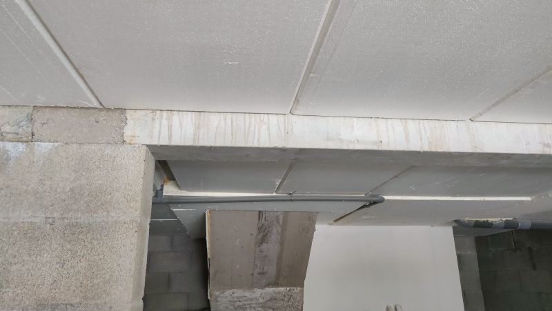

Je souhaite cloisonner mon garage avec plaques de plâtre.
Pour cela, je vais fixer rails au sol et plafond ainsi que des montants.
Je me pose la question de la fixation des rails au plafond.

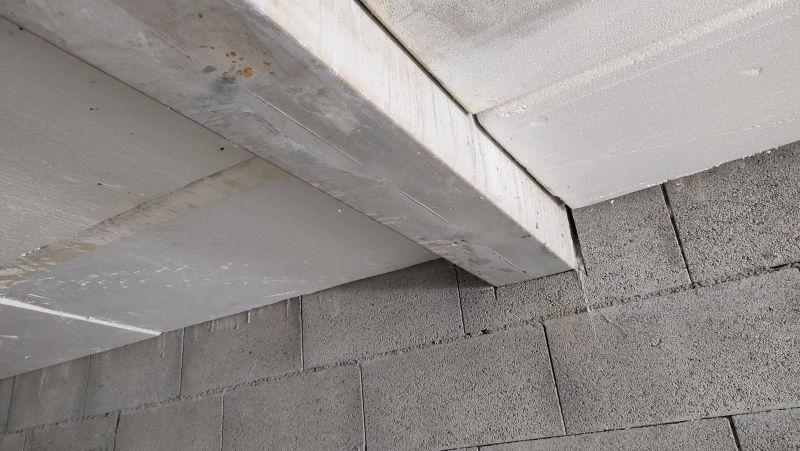

Je ne sais pas comment est faite la dalle au dessus de mon garage mais j'ai toujours entendu dire qu'il ne fallait pas percer les poutrelles utilisées pour soutenir les hourdis, car cela fragiliserait la structure.
J'ai bien une poutrelle apparente dans mon garage qui repose sur le mur périphérique et sur un pilier intérieur, mais je ne sais pas si la dalle a été faite avec hourdis.
En enlevant un morceau d'isolant polystyrène, j'aperçois le dessous :
On dirait que la poutrelle apparente soutient d'autres poutrelles béton elles-mêmes coulées.
Du coup, je ne sais pas si je peux percer cette poutrelle pour y fixer mes rails de placo.
Une idée sur la situation ?
Sylvain
Bonjour, non, on ne perce pas les poutres en béton, ni les poutrelles.
Par contre vous pouvez coller le rail du haut.
De plus, il est interdit de laisser l'isolant visible sur une partie habitable, vous devez donc faire un plafond. Ce plafond renforcera le maintien de votre cloison.

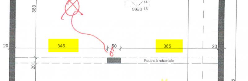

Je souhaite cloisonner de part et d'autre de mon pilier, donc j'ai 3,65m d'un côté et 3,45m de l'autre.
Je crains que le fait de simplement coller le rail au plafond ne soit pas assez costaud pour supporter la cloison, d'autant que je vais créer des rangements sur ces cloisons.

Oui, j'avais bien prévu de me fixer au pilier sur le côté, mais ma question concerne le plafond. Sur 3,65m de longueur, même en fixant les montants de part et d'autre, ça va bouger si je ne trouve pas un moyen d'ancrer au plafond.

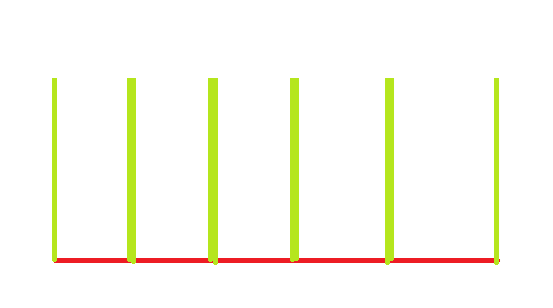

Donc si je comprends bien, un rail au sol (en rouge), des montants de 100 (en vert) sur les extrémités et des montants de 100 doublés sur la longueur (3,65m). Et rien au plafond ?
Aucun risque si je souhaite mettre quelques étagères sur ma cloison ? ou en construire en placo adossées à ma cloison ?
Non pour la partie haute; les montants de 100 doublés dos à dos sont en partie
haute et vont de mur à mur .
Cdt

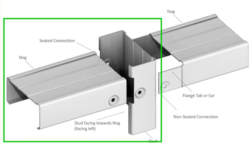

Si c'est bien le cas, comment ces montants hauts sont-il  fixés sur les montants verticaux ?
Est-ce comme ça ?
Quelle différence entre mettre un rail en haut de mur à mur... et mettre deux montants dos à dos ?
Merci !
