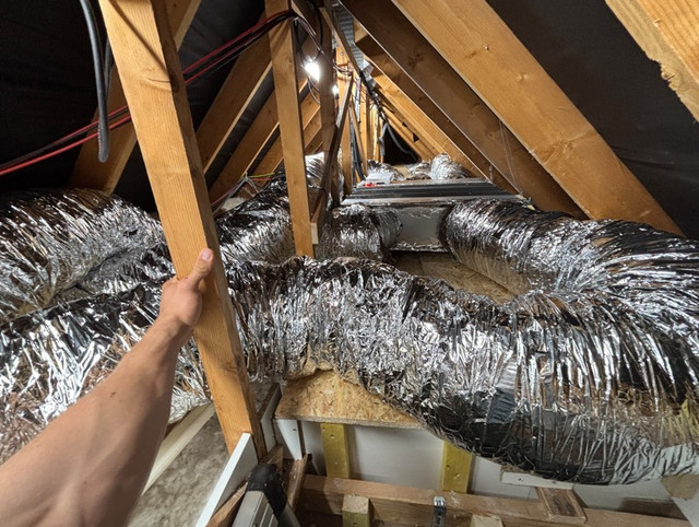

J'allais ouvrir un sujet similaire, je me permets donc de poster ici.
J'envisage également de ventiler mes combles perdus. J'ai environ 25m3, toiture 2 pans, tuiles noires, lors des épisodes de forte chaleur ça monte très haut en température.
J'ai installé une climatisation gainable l'an dernier, ça fonctionne super, mais je me dis que si j'ai un volume de 25m3 chauffé à 40/45°C degrés lors qu'il faut 30/35°C, je dois pouvoir faire quelque chose pour gagner en confort/énergie.
J'envisage donc de ventiler ces combles, avec une entrée et une sortie d'air (j'ai 15 mètres de long. En faisant rentrer de l'air "frais" autour de 30 degrés via mon pignon nord, je devrais gagner pas mal.
J'avais entamé la chose en commandant des ventilateurs sur Amazon, mais ils font BEAUCOUP de bruit. Je cherche donc une autre solution.
J'envisage d'utiliser une vieille VMC. Je l'installerai au milieu, connectée en extraction à une grille sur le pignon SUD, en ayant simplement une aspiration diamètre 150mm sur le pignon NORD.
Le tout relié à ma domotique, donc déclenché selon un seuil de température réglé.
Est-ce que cela vous semblerait suffisant ?
