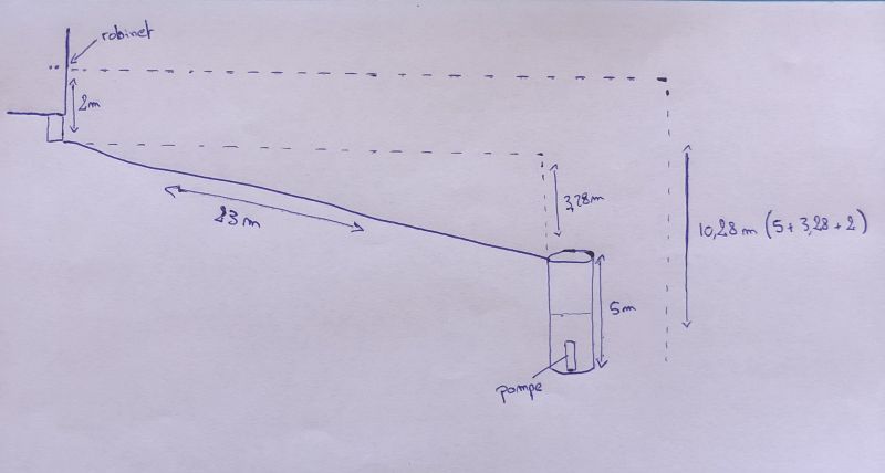

Afin de fournir l'eau dans une petite dépendance, j'aimerai installer une pompe immergée dans un puit proche. Le besoin pour cet habitat est seulement de fournir l'eau pour la douche, et deux robinets ( pas de wc ni lave vaisselle ) pour 1 à 2 personnes max. L'eau sera chauffée par un chauffe eau gaz instantané.
J'ai calculé les besoins en eau à 175L d'eau/jour.
J'aimerai qu'elle soit automatique ( déclenchement à l'ouverture des robinets ) et me passer de ballon si possible.
J'ai déjà fait la tranchée et enterré un tuyau pehd 25 ( diam extérieur ).
J'essaie de faire les calculs me permettant de choisir une pompe immergée adéquat et je bloque sur les différentes méthodes de calcul pour le HMT notamment sur les pertes de charge etc...
J'ai l'impression qu'une pompe bon marché type VEVOR à moins de 200€ peut faire l'affaire dans mon cas. Si vous avez des suggestions je suis preneur car je suis un peu perdu !
Je joint un petit schéma pour clarifier

Sans faire de pub , les gardena sont pas mal , il y a des version automatiques et la garantie est de 5 ans.
J'en ai une depuis 1 ans pour une cuve d'eau de pluie pour arroser , suis satisfait au niveau pression , pour la longévité je ne sait pas , j'ai justement choisi cette marque pour les 5 ans de garantie / prix.

Je ne suis pas sûr que cela convienne à ce dont j'ai besoin ici, j'ai un puit de 5m de profond à 25 m de mon habitation avec une différence de niveau de 3,30. Et comme c'est pour une habitation et non l'arrosage il y'a peut être des contraintes autre à prendre en compte.

Si ca convient a mon avis.
La 5900 , la plus petite des automatiques a déjà une hauteur manométrique de 35m.
