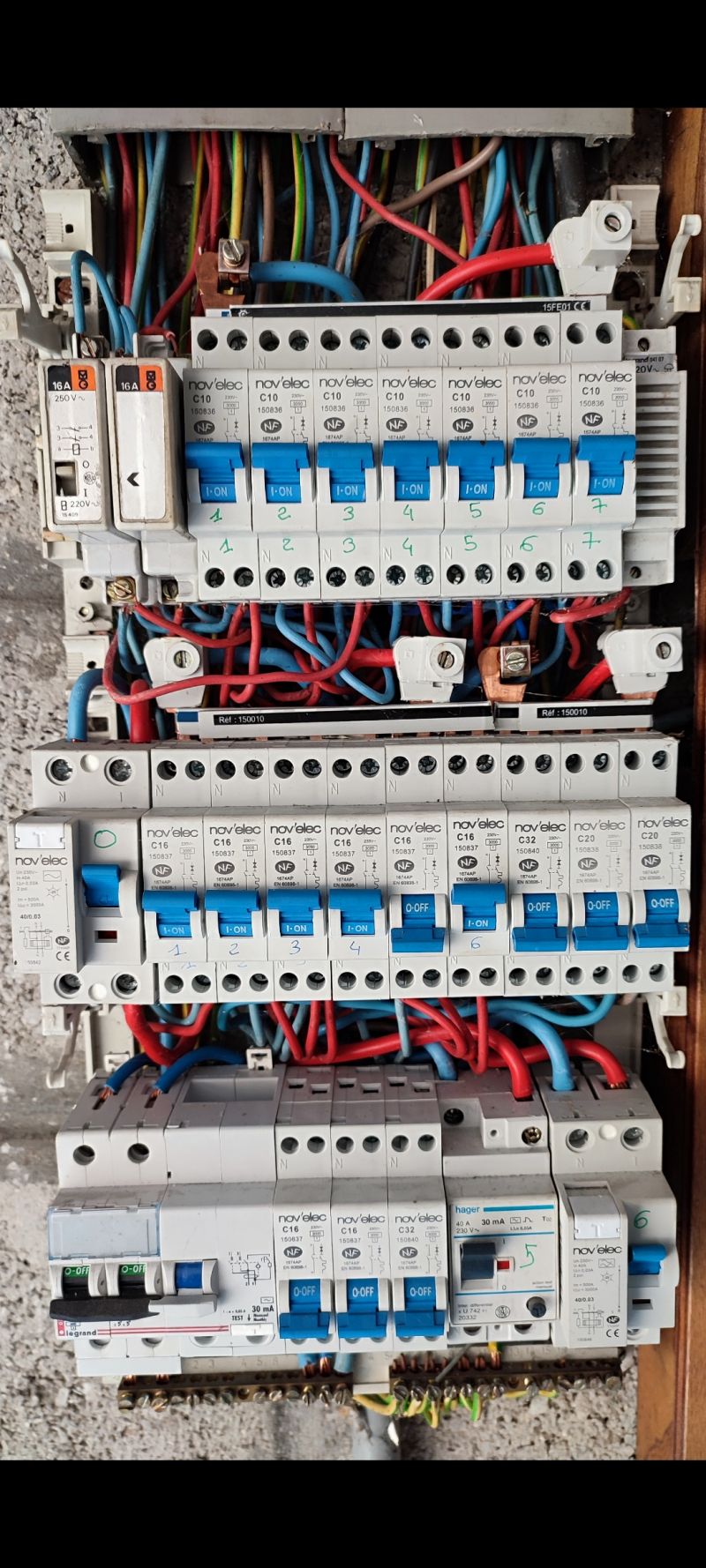

J'ai besoin de créer 2 nouvelles ligne (une pour la cuisine et une pour le sous sol).
Puis-je utilisé les disjoncteurs en bas du compteur (il y'en a 3)qui ne sont pas utilisés ?
Merci de votre aide

Oui si vous mettez des fils de section adaptée au calibre
Voir également à partir de quels interrupteur différentiels, vous allez alimenter les disjoncteurs.

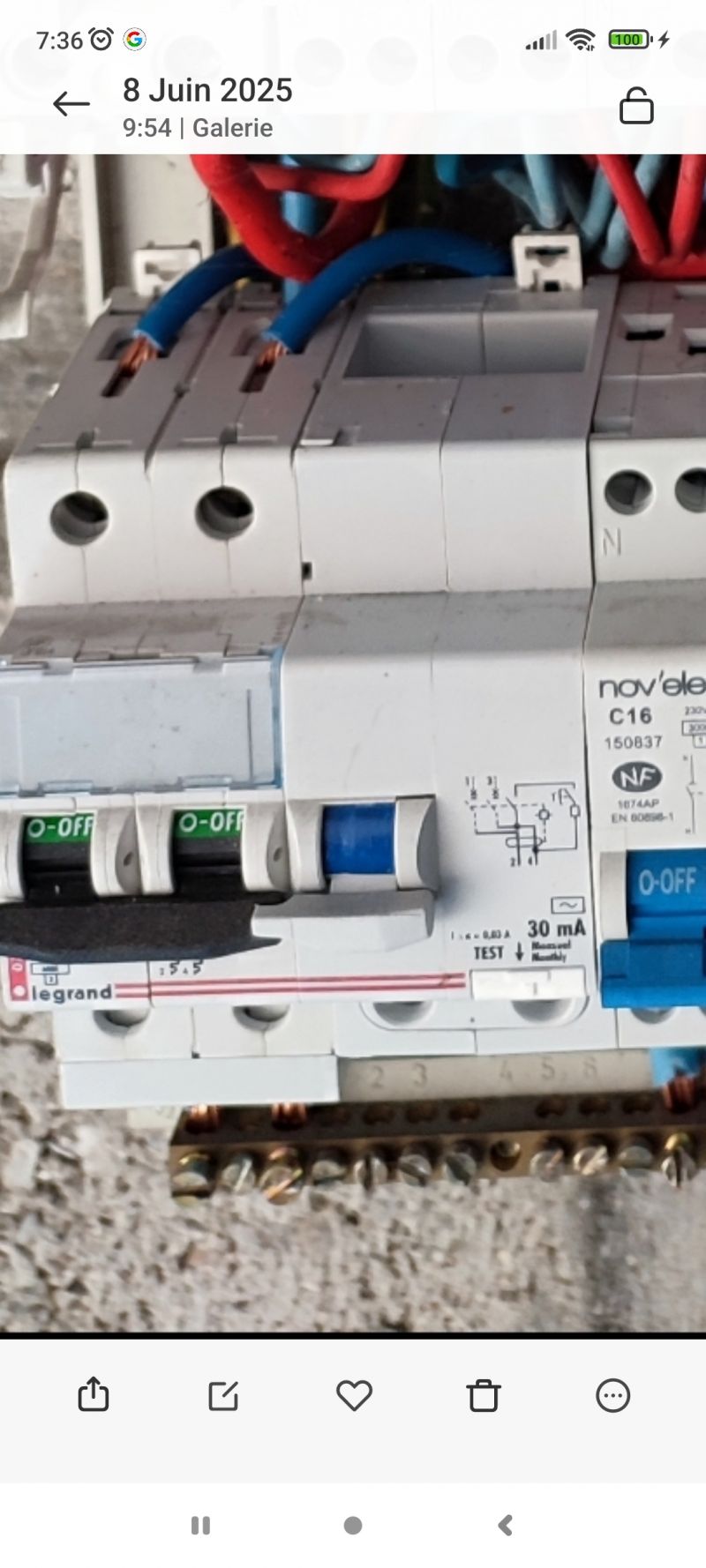

Pour l'interupteur différentiel,est-ce bien cela:
Dept : Seine Maritime
Avec ce câble, utilisez les disjoncteurs 16A et surtout pas le 32A.
Au gauche on dirait un disjoncteur différentiel 30mA type A.
On ne voit pas le calibre, caché sous la manette noire.
On ne vois pas par quoi il est alimenté
On ne voit pas s'il y a déjà des fils qui sortent dessous.
Donc difficile de vous dire s'il convient.

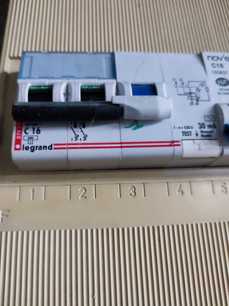

Je regarde
Un 16A.
y'a deux fils bleu qui arrive sur le dessus
Merci de ton aide
16A (3600W) cela ne suffira pas pour vos 2 circuits
Ils viennent d'où les fils bleu ?
On ne voit pas s'il y a des fils qui sortent dessous
Carminas
Dept : Cantal
Il me faudrait un 40 non?
Y'a 2 fils qui ressorte et qui sont fixés a la barrette metalique en dessous

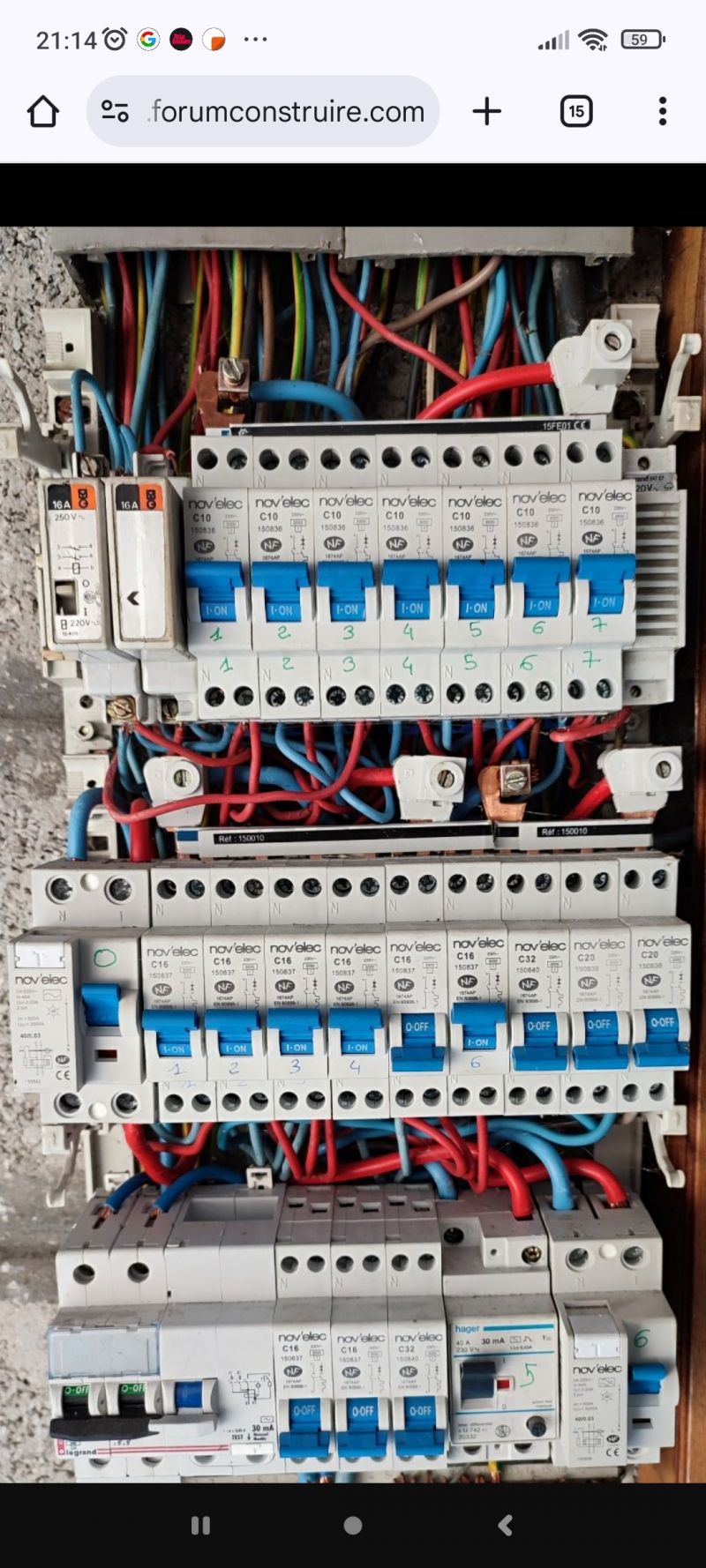

Puis-je utilisé l'interrupteur différentiel en bas a droite (avec un 6 écrit dessus)?
