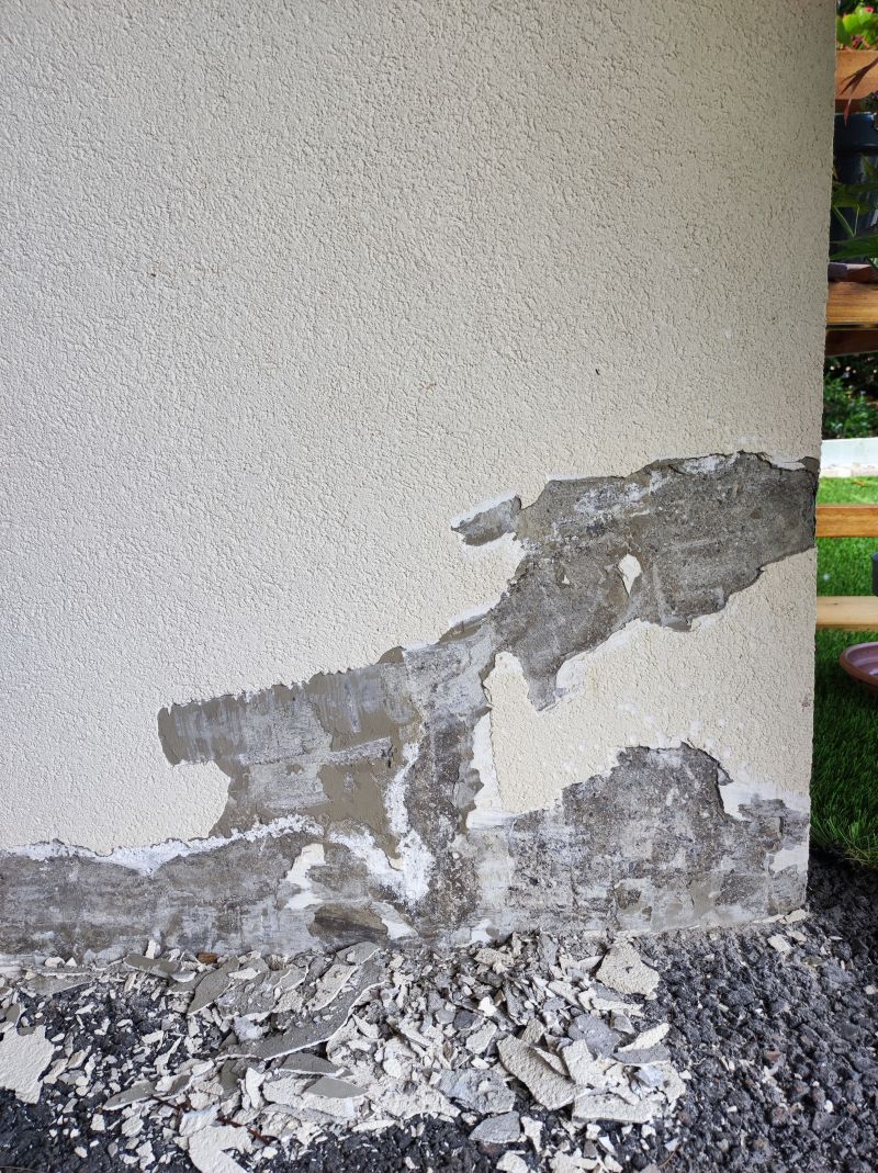

Sur mes murs du sous sol en béton armé , il y a une peinture minérale qui se décroche sur le bas.
Je voudrais collé du parement en pierre jusqu'en haut ,mais je n arrive pas à décollé la peinture.

Mème en ponçant la peinture ne part pas car c'est une sorte de crépi fixer avec une sous couche à base de résine.

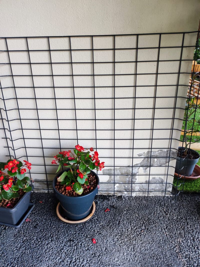

Ce crépi peinture est trop dur à rayer
Je continue de réfléchir sur un point mécanique avec un fer à béton
En essayant de le fixer à beaucoup d attaches. j ai mis une grille en exemple qu'en penses tu? avec du double encollage je penses que ça tiendra. je ne sais pas s il faut mettre un primaire

Bonjour, j annule le système de mettre une grille ça sera trop épais. j ai eu l'info sur la constitution de cette peinture minérale. Le peintre avait fait faire un réagréage en Weber mur fin sur le béton banché avant de mettre sa peinture minérale . Donc avant de mettre mon parement en pierre faut il enlever la peinture et aussi le réagréage pour pouvoir faire un double encollage avec des parements nommé BALI? épaisseur total peinture et réagréage 3 à 4 mm.
