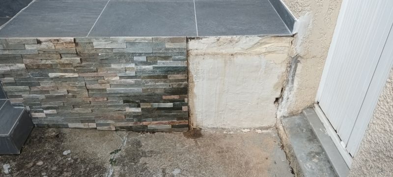

Bonjour, première question avez vous agit sur l'origine de cette arrivée ?
Dept : Alpes Maritimes
Env. 10 message Rhone

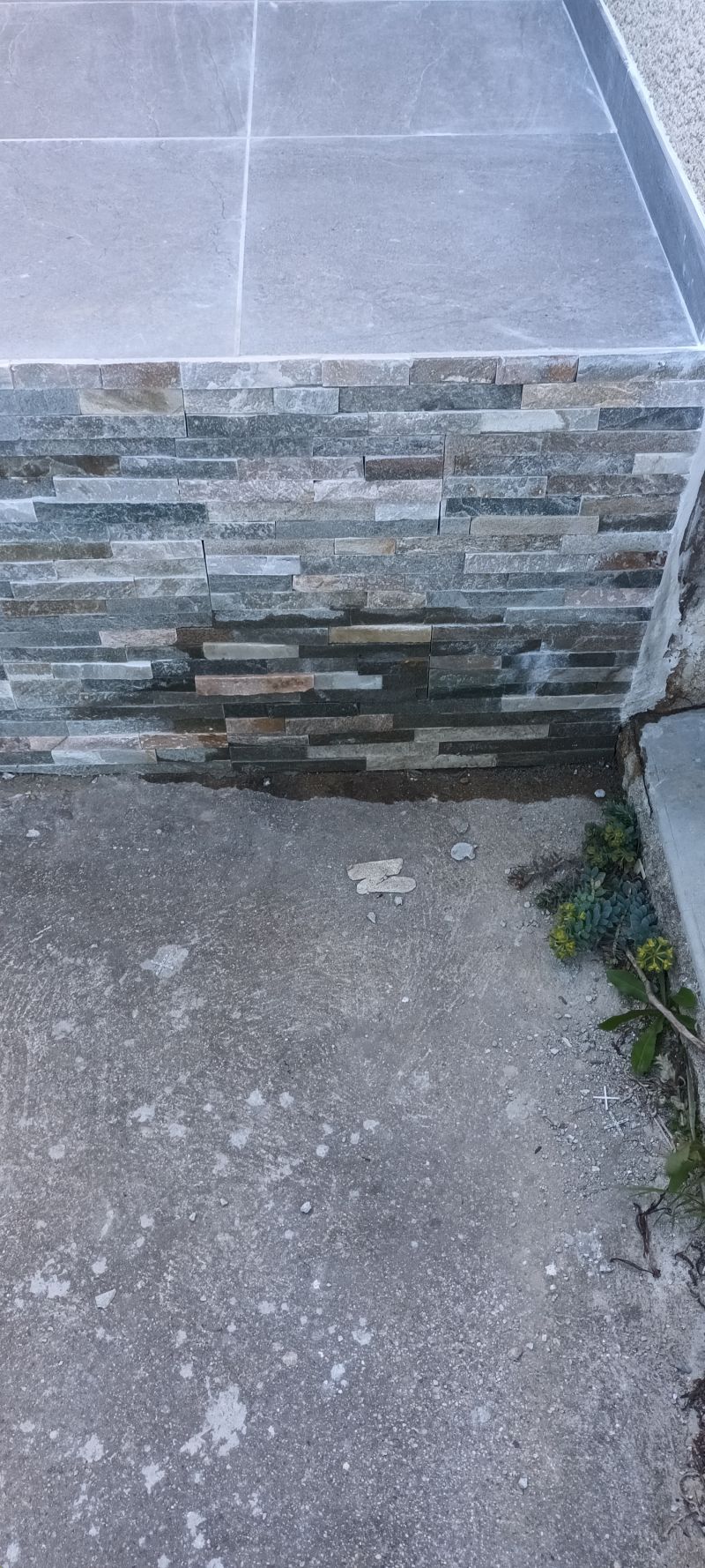

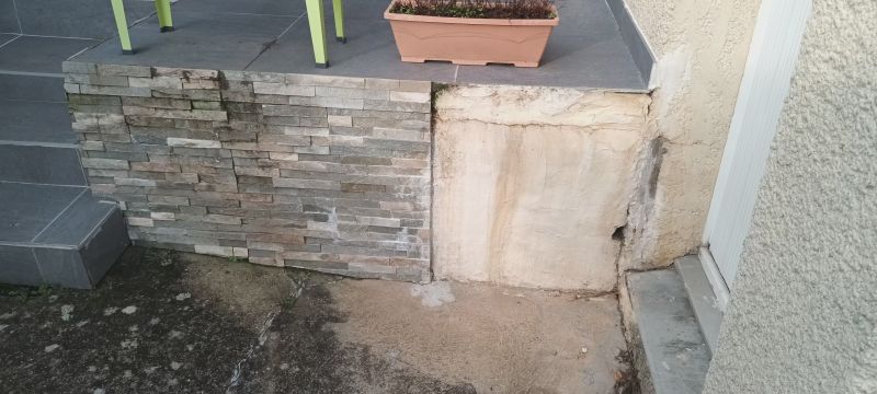

Bonjour j'ai enlevé le parement et elle n'y est plus. Et avant que le carreleur mette le parement je n'ai jamais de tâche. J'ai du mal à comprendre par où l'eau s'infiltre. Merci
Ancienneté : + de 10 mois
Laurent 69 Laurent 69
Cela peut être aussi une remontée capillaire
Dept : Var
à la jonction carrelage - parement, il faut mettre une protection (type cornière) de sorte que l'eau ne s'écoule pas derrière le parement

Fabienvar a écrit:Laurent 69 Laurent 69
Bonjour une fois le parement enlevé je n'ai plus de tâche.  Les remontées capillaires devraient continuer avec le mur à nu? Ou c'est le fait de mettre du parement qui favorise les remontées capillaires?
Merci pour vôtre retour.
Quand il n'y a plis de parement, l'eau ne reste pas bloquée, je pense
tout le blanc que l'on voit est l'effet de l'eau sur le mortier colle
Messages : Env. 40000
De : Sur Le Forum (77)
Ancienneté : + de 22 ans
stephplr77 a écrit:Quand il n'y a plis de parement, l'eau ne reste pas bloquée, je pense
Oui c'est exact, ducoup c'est bien des remontées capillaires . Merci pour votre aide, donc je dois faire un traitement du mur avant de remettre du parement.
Il faut traiter en tête du parement pour que l'eau ne s'infiltre pas ... et ne stagne pas ensuite entre le mur et le parement, source des désordres
