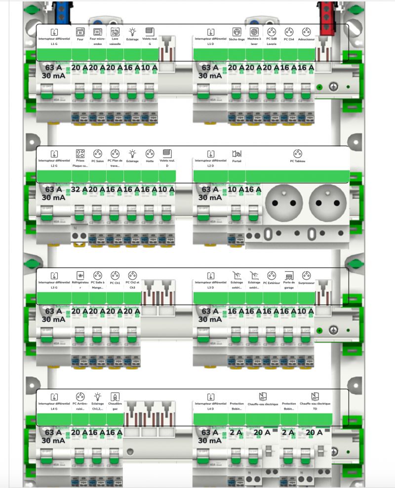

L'éléctricien m'avait mis 2 lignes pour 17 modules par ligne. J'ai donc fait un tableau. Je suis sous Linky disjoncteur 60A.
J'ai pris la règle du calcul en aval mais même en amont ça devrait être correct.
Il ne manque sur cette photo que les peignes verticaux que l'application myschneider ne veut pas m'incorporer , je ne sais pas pourquoi .
Donc là dessus je rajoute des peignes verticaux et je câble sur les des bornes des différentiels de tête avec connecteurs sur câble
A noter qu'au dessus je mettrais un autre tableau de 2 ou 3 rangées:
1 ère ligne   pour faire des borniers de jonctions Wago
2 e ligne servira de protection car j'ai un 2e tableau (plus léger) à l'étage.  Donc y'aura juste un inter diff 63A et un 32A , et un 2A pour un module d'énergie
3e ligne de réserve
Merci pour vos conseils
Tout Schneider XE embrochable
PS : pour ceux qui se demandent pourquoi j'ai un 2e chauffe eau. en plus du TD, c'est simplement car il est à 15m et ça fait perdre 10L d'eau froide au moins à chaque tirage, donc j'ai mis un chauffe à proximité du 1ere de 40L en série du 1er.
PPS ; je vais décaler

Bonjour, poser autant d'interrupteur différentiel est inutile, la moitié serais déjà largement suffisent . ( et même trop)
Cette remarque est aussi valable pour les disjoncteurs, vous devez pouvoir en mettre beaucoup moins
par exemple, le micro onde, le frigo ne sont pas des circuits dédier, un disjoncteur par pièce pour les prises, c'est bien trop, etc.

Ça reste limité à 8 par différentiel. Après je peux effectivement regroupe mais comme je n'ai pas accès aux boites de dérivations, je préfère rester prudent. Vu comment le tableau a été fait... Je me méfie du reste.
Le micro onde c'est un micro onde four... et y'a un chauffe plat sur la même prise, j'aurais dû effectivement le marquer.
Le réfrigérateur possible oui.

Il est également possible de réduire significativement les coûts en utilisant la règle de l'aval et en posant des ID40A, bien moins chers chez Schneider que les 63A.
Pour aider l'utilisation de la règle de l'aval, baisser l'ampérage de certains disjoncteurs, par exemple 10A au lieu de 16A pour l'éclairage, 16 voire 10A pour le LV, LL, microonde, SL. 10A pour l'adoucisseur est largement suffisant, les prises de courant SDB peuvent être en 16A etc... idem porte de garage : 10A, chaudière 10A... Réfrigérateur 10A
Note : le LL doit être sous un ID de type A. On peut avantageusement le regrouper avec la cuisson.
Très bonne idée les circuits extérieurs sur un ID dédié.

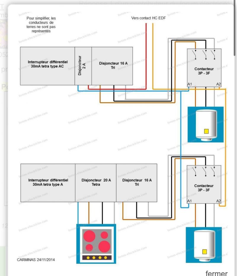

Par contre les 2 CE sous un même ID j'éviterai car en cas de problème, plus d'eau chaude du tout. Et un seul 2A est suffisant pour les 2 commandes J/N. D'ailleurs je ne vois pas comment cabler le contacteur HC du link avec 2 circuits de pilotage J/N et 2 2A indépendants...
S'il y a un CE de 40l, 10A est largement suffisant.

Et donc vous avez bien besoin d'un seul disjoncteur 2A pour protéger la commande des 2 CE, dans votre tableau, vous avez prévu 2 disjoncteurs de 2A, c est inutile.

Oui complètement !
