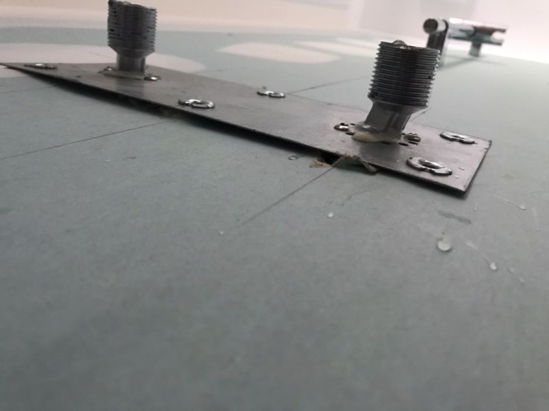

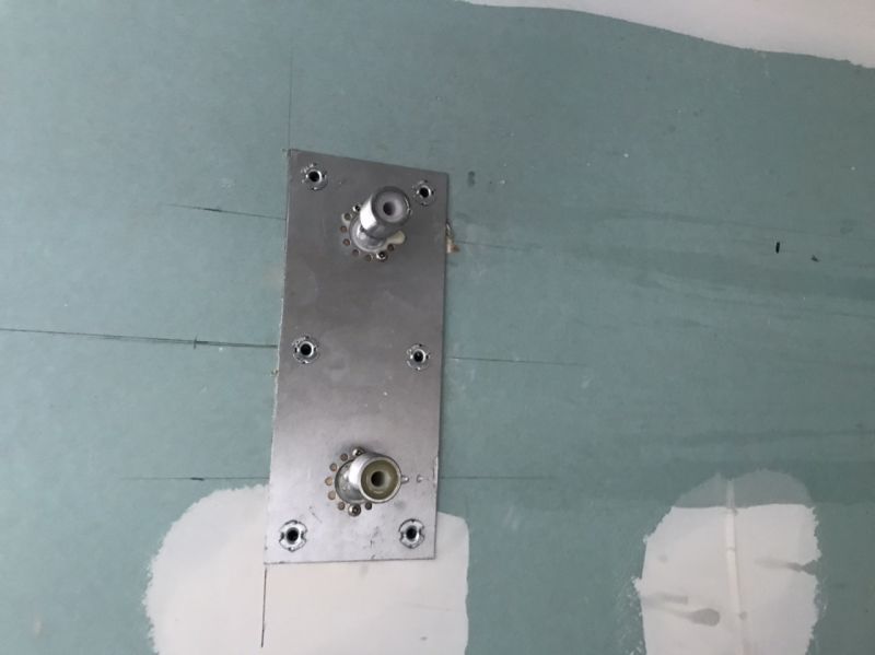

J’ai fait construire une maison avec douche à l’italienne dont la faïence murale est à ma charge.
J’ai réceptionné la maison avec un mitigeur basique qu’ils ont fixé et monté sur le placo.
Lorsque je vais carreler ma douche, je me demande si je dois également carreler la partie métallique « support » du mitigeur (cf photo).
Je pense que oui, mais je me demande si là colle va bien adhérer sur le métal et si la sur épaisseur lié à la plaque métallique ne va pas poser problème.
Merci pour vos réponses.

Bonjour, oui, il faut carreler sûr (la platine)
Au cas où : n'oubliez pas d'étanchéifier avec un produit spécifique. Vous pouvez en badigeonner la platine support. Ca aidera la colle à adhérer.

La différence d’épaisseur sera rattrapable avec l’épaisseur de colle ?
Dept : Aisne
Salut, oui, mais pas toujours bien évident !
