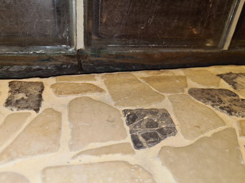

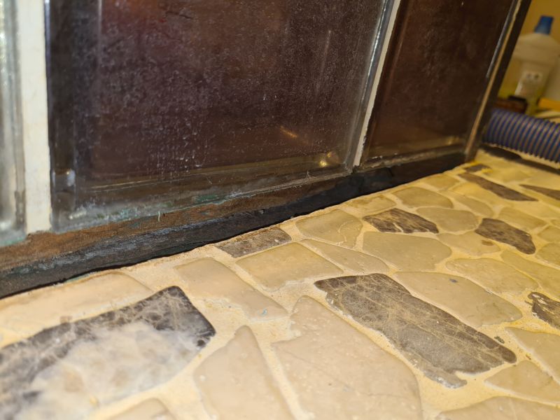

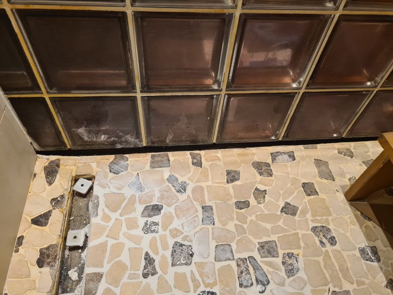

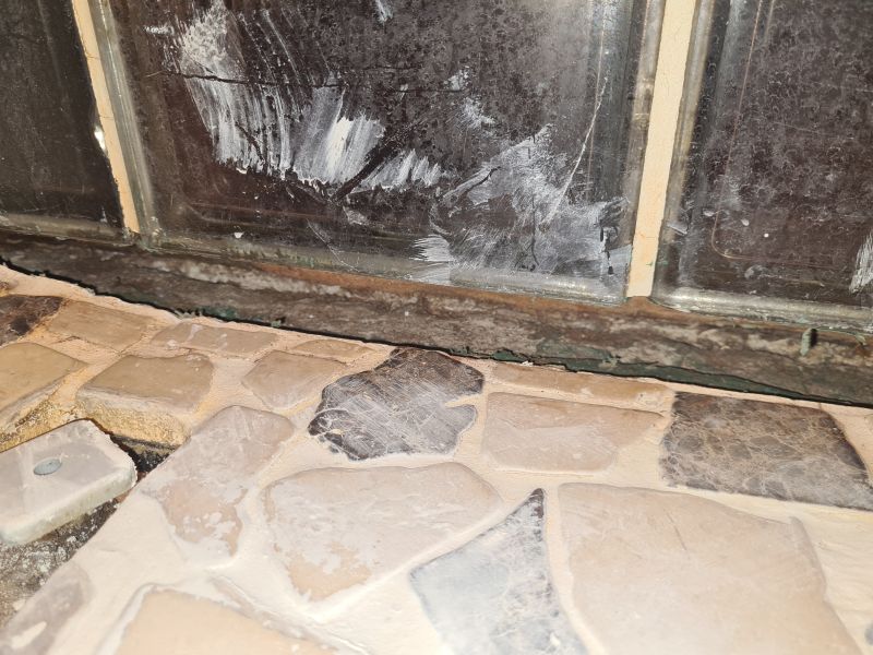

Suite a des infiltrations et petites bêtes qui ont attaqué le bois qui soutient des carreaux transparents d'un mur de ma douche. J'ai décidé de retirer toute la partie abimé du bois.
Je me retrouve face à un dilemme, car ça semble toujours humide (3 semaines sans faire fonctionner la douche) et lorsque j'ai posé une SPEC par dessus le bois et le sol sous les carreaux, j'ai de la moisissure blanche un peu cotonneuse qui est apparue. Je voulais faire une SPEC de protection puis bourrer au ciment.
J'ai donc retiré la SPEC et recreuser un peu le bois pour laisser sécher.
J'aimerais un avis pour le rebouchage et pour évacuer l'humidité ?
Je pensais mettre du ciment prompt, appliquer un bouche port et mettre un vernisseur (comme béton ciré) sur la partie visible pour protéger de l'eau qui coulerait de la paroi. Et pour finir, un profilé plat en plastique pour recouvrir le tout avec un joint silicone qui ferait le tour du profilé. Je pense que ça risque d'être compliqué dans l'angle.
En vous remerciant pour vos avis
PS: ne pas prêter attention, j'en ai profité pour re jointer des carreaux sur le sol

Bonjour, après de longues recherches, je pense me tourner vers une résine pour combler le trou plutôt que le ciment. J'hésite entre l'époxy et le PU, mais je pense aller vers une résine PU qui semble offrir plus de souplesse et permettrait de faire le raccord entre le sol carrelé et le trou. Je suis preneur d'un conseil sur le produit à utiliser ?
