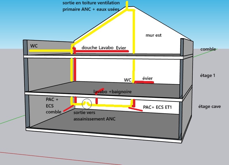

Je poste ce message car je suis en train de réaliser le réseau d'évacuation des eaux usées d'une maison que je rénove, dans le but de faire 2 appartements qui seront mis en locatif en suite.
1 appartement dans l'étage 1 et un dans les combles.
L'assainissement sera fait par un filtre compact commun aux 2 appartements.
L'installation des 2 appartements est la suivante :
- appartement étage 1 : cuisine avec lave vaisselle, WC, lavabo, machine à laver et baignoire
- appartement sous les combles : cuisine avec lave vaisselle, WC, lavabo, machine à laver et baignoire et douche
J'ai fait un plan pour vous demander vos avis sur mon idée de réseaux.
Je ne suis pas un professionnel donc toute idée, avis, aide sera vivement appréciés !
J'ai fait avec les infos glanées sur internet.
*Commençons par l'étage 1 :
- le WC diam 100 part dans sa chute et rejoins l'évacuation vers l'assainissement, il monte aussi vers le faitage pour rejoindre la ventilation primaire sur le toit (qui servira aussi de ventilation primaire pour l'ANC)
- l'évier par dans sa chute, tuyau diamètre 50 pour être tranquille, et rejoins le diam100 du WC dans la partie cave, pour rejoindre l'évacuation vers l'assainissement
- la salle de bain n'est pas dans le même secteur de l'étage. Elle comporte, dans l'ordre du réseau, baignoire puis lavabo puis machine à laver, puis traversée de dalle vers évacuation vers l'assainissement en passant par les caves, diam 50
> questions :
- faut il vraiment dissocier chute des eaux grises et noires dans ce cas la ?
- la salle de bain étant déportée, est il judicieux de mettre une soupape anti vide sur cette ligne, au plus près du départ, donc de la baignoire ?
- faut il mettre des soupapes anti vide ailleurs ?
- j'ai un problème car le doublage sur le mur 'est' fait tout juste 11cm entre le mur et mes rails, donc si je rejoins la sortie toit par la il n'y aura plus de place pour l'isolant, qu'en pensez vous ?
* ensuite vient l'étage des comble :
- le WC diam 100 part en direction de l'angle du mur, puis descend jusqu'à l'étage des caves pour rejoindre l'assainissement. Mon idée est d'utiliser du friaphon pour la traversée de l'étage inférieur. Il remonte également vers le toit pour ventilation primaire.
- l'évier, lavabo, douche puis baignoire (dans l'ordre), en diam 50, rejoint aussi l'angle du mur, pour descendre aux caves, et rejoint le diam 100 du WC. Vers le haut il rejoint aussi le diam 100 pour ventilation primaire.
utilisation aussi de friaphon pour la traversée de l'étage 1.
> question :
- ici aussi, est il pertinent de séparer les chutes eaux grises et eaux noires ?
- je souhaite utiliser du friaphon pour assurer le fait que l'étage 1 n'entendra aucun écoulement (d'autant plus que les évacs passeront dans une chambre).
Qu'en pensez vous ? Sachant que la j'ai 16cm entre mon mur et le rail placo, j'aurai donc de la laine de bois aussi autour du tuyau, est-ce suffisant pour ne garantir aucun bruit ?
Faut il mettre le friaphon juste aux endroit ou l'on veut supprimer le bruit (ici juste pour la traversée de l'étage 1) ou aussi en amont et aval ?
>> questions générales :
- est il nécessaire que les réseaux des étages 1 et comble rejoignent tous les 2 la ventilation primaire sur le toit ?
- je suis parti sur l'idée de créer 2 réseaux distincts, est-ce pertinent (rappel, c'est pour du locatif) ?
- J'ai une pompe à chaleur + module ECS par appartement, situés dans leur cave respective, sauf que l'évacuation diam40 est plus basse que ma sortie vers l'assainissement, comment gérer cela ?
C'est un poste un peu long, désolé, j'ai essayé d'être le plus clair possible.
N'hésitez pas pour toutes demandes de précisions, ou autres, et merci d'avance !
