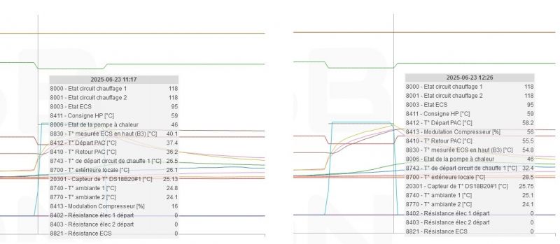

J'ai bridé mon compresseur à 60% pour la production d'ECS durant l'été. La PAC de 6kW chauffe l'eau à 55° (programme anti-légionellose) sans utilisation de la résistance avec un cycle de chauffe un peu plus long par rapport au compresseur à 100%.
Effectivement le gain en kWh avec PV est je pense négligeable (je ne l'ai pas mesuré), maintenant je reste configuré ainsi car je reste persuadé que cela peut permettre d'augmenter la durée de vie du compresseur. J'ajoute que ce n'est pas du tout "prise de tête", un paramètre à modifier en début et fin d'été...y'a pire

Je souhaite que l'on m'explique pourquoi ce n'est pas pertinent de brider le compresseur à 60% alors que la consommation instantané maxi passe de 3kw à 1,6 kW.

Bonjour Ytec, cette baisse de puissance vous l'avez mesurée ? Si oui cela confirmerais le fait qu'il est intéressant de le faire pour avoir une prise en charge sur PV optimale.

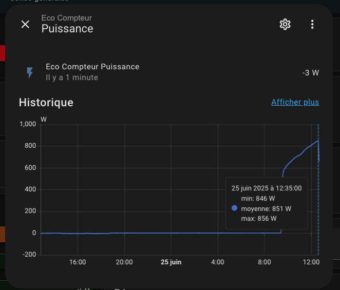

J'ai un petit compteur dédier à la PAC, ma PAC est une 8kW
j'obtiens les puissance instantanées suivantes :
Compresseur 16% = entre 380 et 500 kW
Compresseur 60% = 1630 kW
Compresseur 100%= 2850 à 3250 kW
Ce qui est logique car le principal consommateur est bien le compresseur.
Je n'ai pas de PV, mais je pensais aussi que minimiser la puissance instantanée consommée était "pertinent" et sans "se prendre la tête" (modifier un paramètre de la PAC si c'est possible) mais à priori ce n'est pas de l'avis de Chris

C'est vrai que mon ECS ne va spontanément pas au dela des 800/1000 W, sauf dans de rares cas
