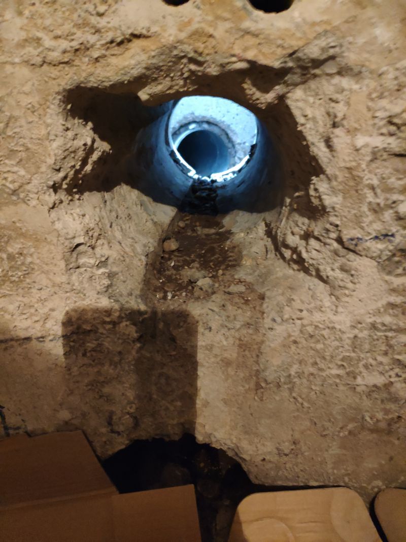

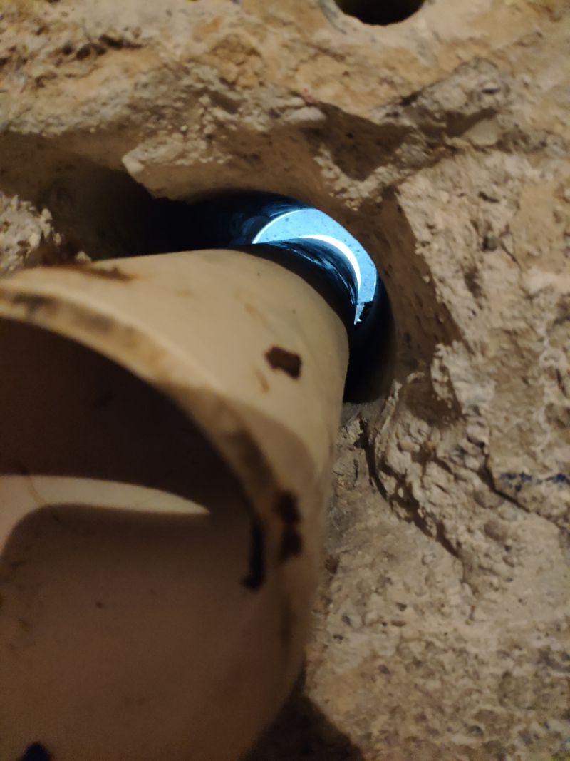

Un artisan ayant abandonné mon chantier m'a laissé un carottage de 100 dans un mur de 40cm d'épais. Ce trou donne dans un regard.
Il faut que je scelle un tuyau de 100 pour un wc.
Quel produit dois je utiliser pour faire scellement ?
Comment faire pour injecter le plus loin possible le produit de scellement pour assurer l'étanchéité?
Ci-dessous quelques photos

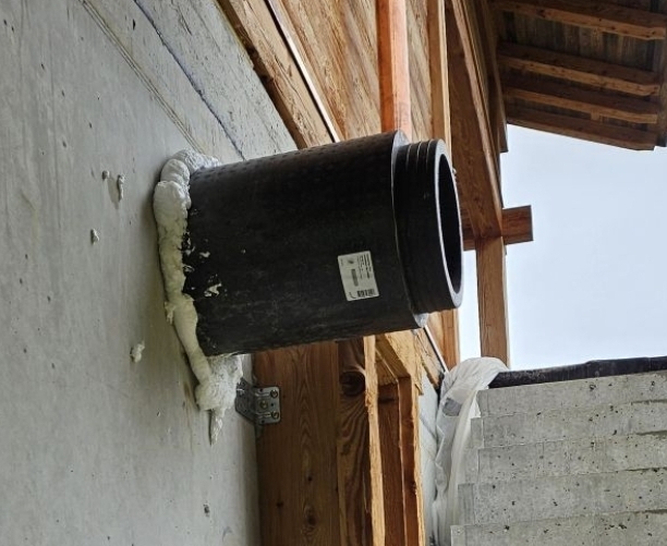

Ce que j'ai fait systématiquement pour tous les trous dans béton (VMC, tuyau air frais pour poêle, etc) :
1) Application de la mousse PU avec un pistolet à mousse expansive (il a une longue tige donc on peut aller loin dans le mur). En séchant cette mousse va déborder du mur des 2 côtés.
Exemple:

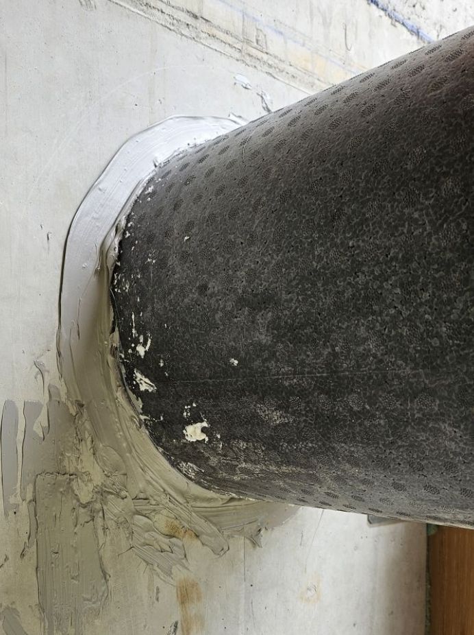

2) Quand c'est sec (après quelques jours vu la quantité) Je coupe toute la mousse qui déborde (des 2 côtés) et j'applique généreusement du mastic PU avec un pistolet à mastic que je lisse avec une spatule (même opération des 2 côtés du mur).
Exemple:
De cette manière, c'est absolument imperméable, il n'y a aucun pont thermique, la mousse PU interne est protégée et rien ne bouge.

Note: si c'est possible, met quelques cailloux en dessous du tube pour laisser un espace qui permettra à la mousse de bien entourer le tube.
