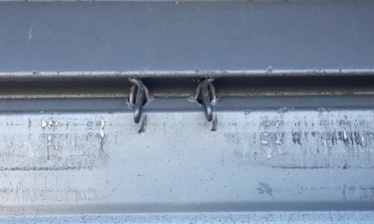

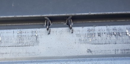

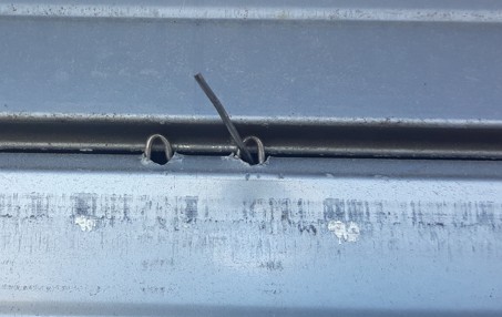

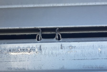

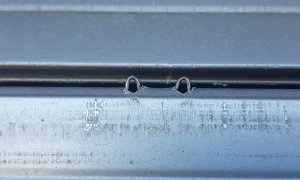

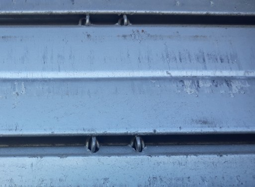

Je vous envoie les photos d'un volet roulant dont certaines attaches semblent être cassées ou tombées ou décalées ?
C'est un volet qui date d'une cinquantaine d'années.
Savez-vous s'il est possible de réparer ce type de volets et si le système de fixation peut-être acheté, svp ?
Il y a pour le moment 2 lames qui se détachent et 7 attaches qui sont dégradées.

Bonjour.
Vieux système d'agrafage pour lames en acier qui n'a plus cours.
Essayez de récupérer quelques agrafes et contacter la maison Turquais qui pourrait vous les reproduire.

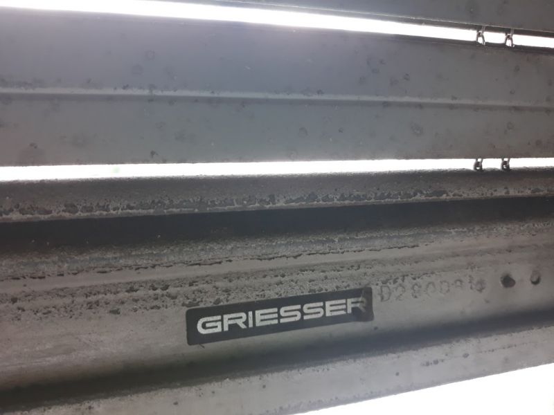

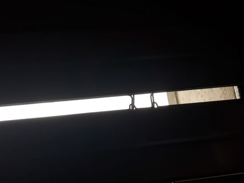

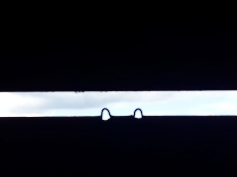

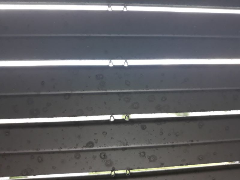

raym5108 a écrit:Bonjour, comment cela se présente sur l'autre face ?

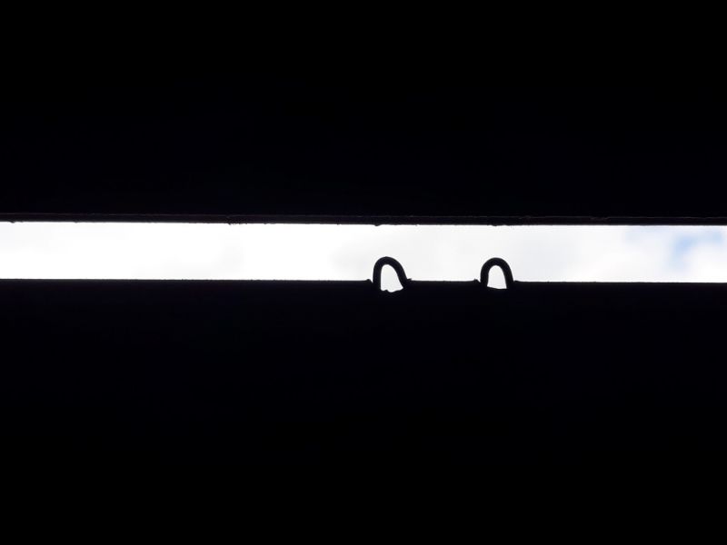

Voici les photos prises de l'intérieur. Rien de très différent de ce que l'on voit à l'extérieur.
Ce sont des volets de la marque Griesser. C'est une entreprise qui existe encore mais je ne sais pas s'ils font encore ce système.

Salut, ils ont surement changé la conception mais le principe existe toujours cf ROLPAC. Pour acheter les agraphes je pense que c'est trouvable sur un site comme servistore. Bon courage
Dept : Herault
Salut,
Mon père avait le même système chez lui il y a quelques années, même problème.
Ce système avec des agrafes pour relier les lames au tube d’enroulement existe toujours sous d’autres formes, même s’il a évolué depuis
Pour pouvoir le réparer, on avait dû ouvrir le coffre, dérouler le tablier et accéder au tube où les attaches sont fixées. Démonter les anciennes fixations et remplacer par d'autres attaches compatibles (ou trouver de quoi faire une altenrative)
C’est pas très compliqué à faire si tu es un peu à l’aise avec un tournevis et que tu prends ton temps, par contre attention en manipulant le ressort ou le moteur si c’est un volet électrique !!
Déjà à l'époque les pièces d'origine étaient introuvables, donc plutôt se tourner vers les alternatives Servistore, La Boutique du Volet ou encore Turquais
Sinon, l'autre solution c'est de tout remplacer. Si tu habites en ile de france, on avait fait appel à l'entreprise Galbe qui fait du très bon taf.
