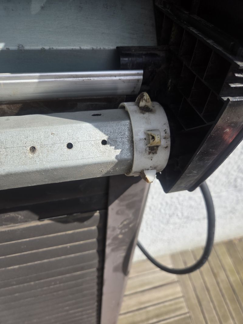

Voici les photos :
J'ai redonné des tours de tension supplémentaires (j'en suis à 17) pour voir, mais ça ne change pas grand chose. Pour éviter que le tiroir à gauche de l'axe motorisé ne remonte, j'ai planté 1 vis de chaque côté...

Sur votre photo,je ne vois pas ce qui empêche de tourner l'axe pour tendre le ressort, vu que le tablier semble hors de cet axe ?
