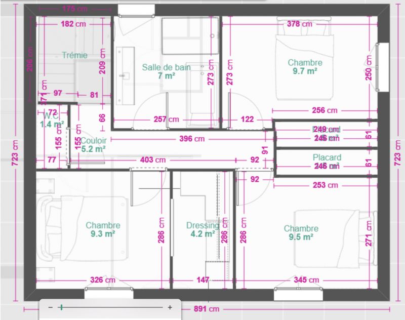

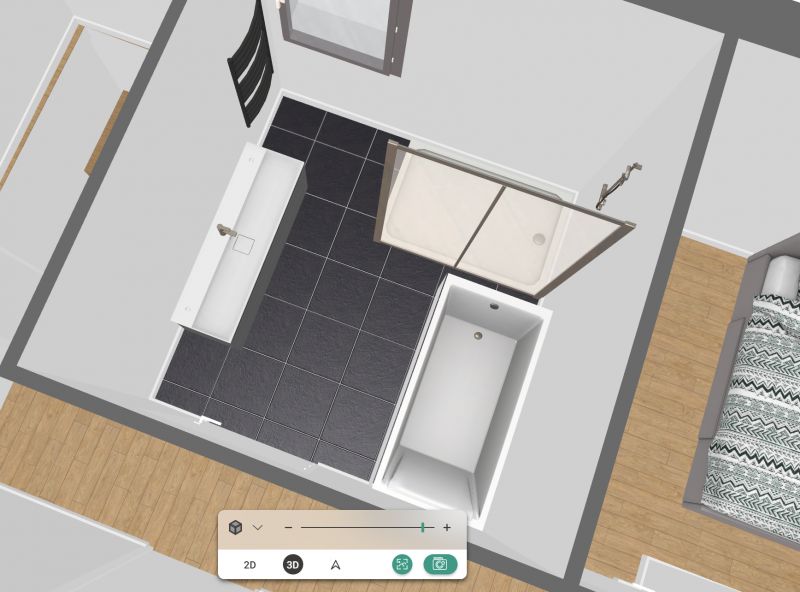

Je suis entrain de faire construire. Et je me pose des questions qur l'agencement de la salle de bain et de la chambre parentale.

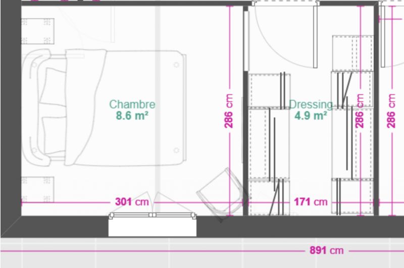

J'aurais besoin de votre avis sur l'agencement de la salle de bain et également sur celle de la chambre parentale. Je me demande, s'il ne serait pas mieux de mettre la porte a niveau du dressing et de mettre les meuble le long des murs et non en L ?
Merci d'avance pour vos retours

Attention à l'accès à la fenêtre et à la douche, le passage semble étroit entre le meuble vasque et les limites de la douche
77cm de large pour les WC c'est vraiment peu :/.
Pour la chambre, si rentrer par l'espace de rangement ne vous dérange pas (certaines personnes n'aiment pas) alors déplacer la porte vers le dressing me semble plus logique. Attention encore une fois aux circulations. Prévoyez 80 à 90cm d'espace entre les placards en face à face.

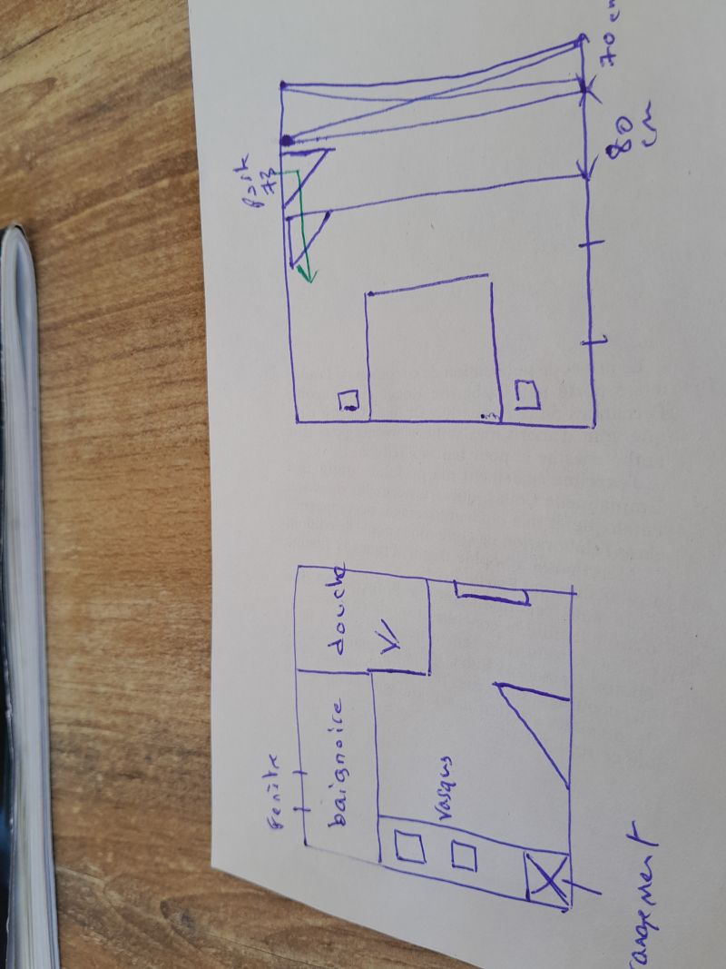

Suggestions ci-joint.
Est-ce que les cloisons sont déjà posées et quel est l'allége de la fenêtre de salle de bain stp?
Je trouve qu'on circulerait mieux et que la baignoire serait moins enfermée .
Si on compte 1cm d'épaisseur de carreau de faience,il y aurait autour de 6cm à grappiller sur la chambre.
Comme Miraen, l'entrée par le dressing me paraît pratique et peut-être même 2ème porte à âme pleine pour entrer dans la chambre.
-Si l' un de vous se lève ou se couche alors que l'autre dort,il ne le dérange pas en farfouillant dans le dressing.
- ça fait plus d'intimité pour vous par rapport aux chambres d'enfants.
Un point determinant aussi est si vous voulez une télé face au lit, ce qui nécessite au moins une cloison partielle si vous laissez l'espace ouvert entre chambre et dressing.
77cm pour le wc,ce n'est pas extra large mais ça passe.
Allez-vous y mettre un lave-mains ?

Miraen a écrit:Bonjour,
Postez les plans du RDC et de l'étage (ou des étages) dans la section "Plans de Maison" du forum, il y a peut-être des ajustements à trouver pour avoir des pièces agréables https://www.forumconstruire.com/construire/forum-34.php
N'oubliez pas le plan du terrain et l'orientation (nord sud etc.) ;)
Merci beaucoup pour votre retour je prend note de tout ça

Jane11 a écrit:Bonjour
Merci pour votre message, j'aime bcp l'agencement de la sdb que vous avez fait. Non rien n'est posée, nous n'avons pas encore déposé le permis de construire
C'est vrai qu'une TV est une bonne idée. on pourrait mettre la cloison /porte sur la partie gauche.
Non nous ne mettrons pas de lave main dans les wc

Merci pour ton retour.
A vrai dire, je ne sais pas si la télé dans la chambre parentale est une bonne idée Smilecar la télé fait taire les conversations et on passe déjà du temps sur les écrans.
Avec 1 salle de bain et 3 chambres,le lave main dans le wc est vraiment utile car c'est préférable de sortir du wc avec les mains propres plutôt que déposer des microbes etc sur les poignées de porte.
